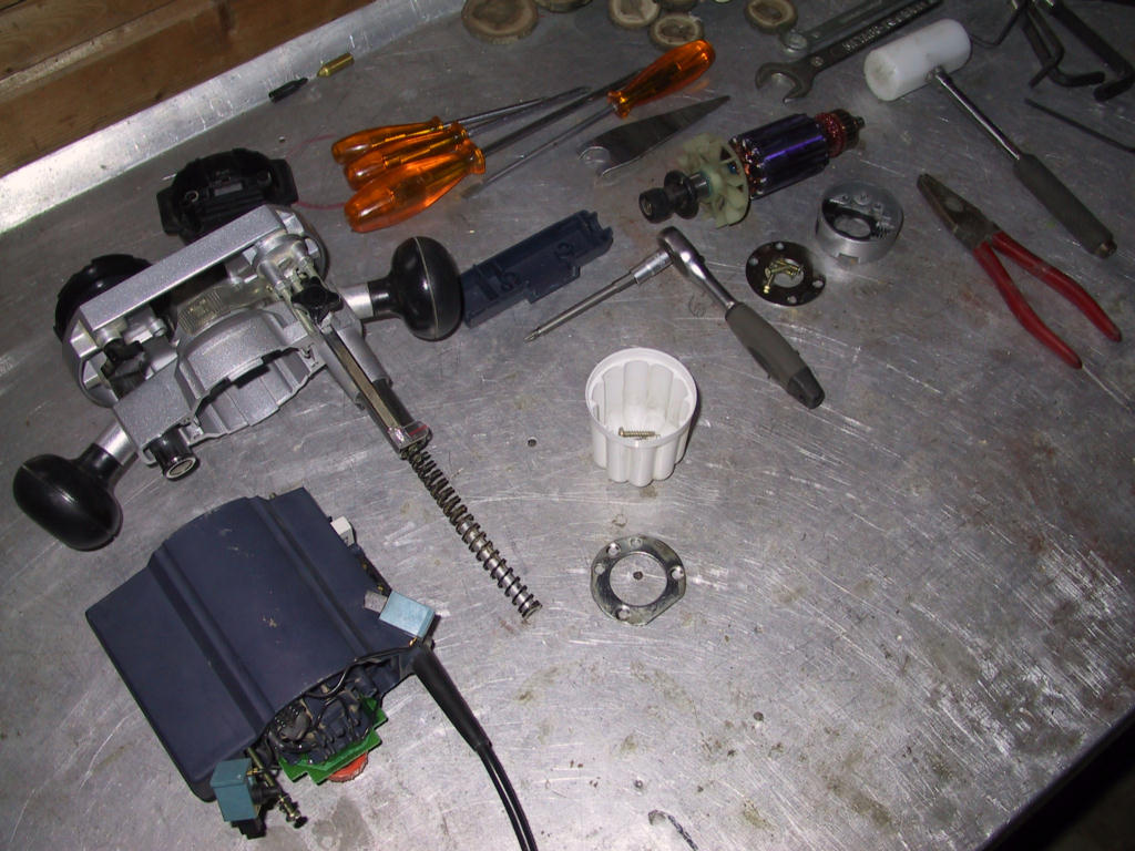

Ich habe beispielsweise heute eine meiner Oberfräsen auseinandergebaut, weil sie mir mittlerweile sehr laut vorkam.
Es hat sich auch herausgestellt, daß die Lager fast trocken waren. Das hätte früher oder später zu einem Totalschaden geführt.
Also hab ich die Lager ausgebaut und werde mir kommende Woche neue besorgen. Wenn mans selber macht dann:
- Gerät vom Stromnetz trennen
- die richtigen und nur nur gute Schraubwerkzeuge verwenden
(zB der Kreuzschraub-Bit in der Ratsche hat eine mit Diamantsplittern besetzte Spitze damit nichts rutscht)
- Sauberkeit und Ordnung halten
- merken wie und was man auseinander nimmt.
- keine Gewalt anwenden
Aber ob, das Auseinandernehmen von Elektrowerkzeugen so jedermanns Sache ist, weiß ich nicht.
Sonst besser in eine Fachwerkstatt bringen.

Meine Bandsäge (ElektraBeckum BAS 315) hat nun seit ca. 15 Jahren gute Dienste geleistet.
Aber letztes WE hat ist mir ein unangenehm lautes Quietschen und ein deftiger Leistungsverlust aufgefallen.
Ursache war ein durch Staub festgelaufenes Lager des Keilriemenspanners.
Das wäre normalerweise kein Drama, aber das blockierende Lager hat eine tiefe Kerbe in die Spannerachse geschliffen.
Als ab zur Drehbank und ein Ersatzteil drehen. Bei der Gelegenheit hab ich auch einen Konstruktionsfehler ausgemerzt.
(m.M.n.wahrscheinlich wegen Herstellkosteneinsparung)
Die Rolle des Keilriemenspanners hatte nur eine Rille und ein Lager (welches verkanten kann). Für den Gangwechsel mußte diese Spanner-Rolle auf der Achse verschoben werden.
Das habe ich geändert und habe jetzt eine Rolle mit 2 Rillen gedreht. Jetzt passen auch 2 Kugellager rein (die nicht mehr verkanten können) und die Rolle braucht auch nicht mehr verschoben werden. Man braucht nur noch den Keilriemen umlegen. Gruß
