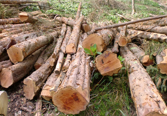

Squid hat geschrieben: WENN aus irgendwelchen Gründen z. B. das abzusägende Ende nicht frei hängen kann.
Die Stämme liegen kreuz und quer übereinander, also ist es eher Zufall dass ein Ende frei hängt.
Mir wurde gesagt, dass ich auch SEHR aufpassen muss, beim beklettern dieser Stämme, dass wenn ich etwas durchsäge, dass da keine Spannung auf dem Stamm ist, weil der hochschnellen oder wegkippen könnte - und das somit gefährlich ist.
Deswegen bin ich nicht gerade mit grosser Begeisterung erfüllt, da ganz alleine rumsägen zu gehen. ;D
Squid hat geschrieben: Aber für einen normalen liegenden Stamm bei dem das Ende frei hängt, ist ein Keil nicht sinnvoll.
Okay.
Squid hat geschrieben: Ich hab nicht den Eindruck, dass sie längs sägen will
NEIN!
Ich will quer durch sägen. Also langer Stamm, wo ich an beiden Enden einen Teil wegsägen will, so dass in der Mitte ein bogentaugliches Stück bleibt.
Liebe Grüsse
fluflu

Evtl. kannst Du auch vor dem Sägen etwas unterlegen und mit der Axt oder Hammer drunterklopfen, damit keine Spannung oder Druck entsteht.
Das kann auch helfen.
Bitte nimm jemanden mit, auch wenn der nur zuguckt, falls was passiert.
Und nochwas, vorher den ganzen Haufen in Augenschein nehmen und ein bisschen drauf rumklettern. Da erkennst Du besser wie die einzelnen Stämme verkeilt sind und wie Du da am besten rankommst.
( Mikadoprinzip)
Viel Erfolg und L.G.

@FluFlu: Das mit den Spannungen ist wichtig! Wenn das ein Haufen aus wirklich schweren Stämmen (dick, lang, viele Kilo im dreistelligen Bereich) ist, musst du sehr aufpassen.
Ganz theoretisch können schon 3 oder 4 Stämme von mehr als 50 Kilo ein Problem sein, wenn du plötzlich einen auf dem Fuß hast... Autschn!
Der auserwählte Stamm, den du zerteilen willst, darf nicht belastet sein. Zur Not musst du Holz, das obendrauf liegt, entfernen. Das Teil, das du absägen willst, sollte so frei wie möglich sein (am besten frei in die Luft ragen), sonst richtest du da u. U. irgendwas an, was sehr unterhaltsam, aber auch sehr schmerzhaft sein kann.
Ich würde empfehlen, das nicht alleine zu machen, wenn es irgendwo abseits ist, wo sonst niemand vorbei kommt... macht mehr Spaß und ist sicherer... als wir mal 'nen größeren Eibenhaufen zerlegt haben, war das mit drei Leuten zwar kein Problem, aber gucken muss man schon, ob plötzlich irgendwo etwas hochspringt.
Aber ich würde auch sagen: Mach es! Nur zögern und das Ganze für gefährlich halten ist keine Lösung... führt zu nix... ;)
Kannste mal ein Foto fabrizieren von dem Stapel? Natürlich ohne Hinweise, WO er liegt: Sonst kommen die ganzen Holzwürmer... ähm Holzsammler ;) ;D
Zuletzt geändert von Squid (✝) am 22.04.2011, 19:33, insgesamt 1-mal geändert.

wenn wir von einem stamm mit 20cm durchmesser und 2m länge reden kann man den alleine nicht mehr tragen, der muss also auch noch vor ort gespalten werden.
ein ganzer baum, der beim sägen plötzlich hochkommt tut dir nicht weh, der bringt dich ganz einfach um. da kommen weit mehr als 50kg in bewegung.

FluFlu
Beiträge: 1070
Re: Holzstämme von Hand sägen? Wie?
Beitrag von FluFlu »
tomtux hat geschrieben: ein ganzer baum, der beim sägen plötzlich hochkommt tut dir nicht weh, der bringt dich ganz einfach um. da kommen weit mehr als 50kg in bewegung.
Ohhhhhh
Squid hat geschrieben:Zur Not musst du Holz, das obendrauf liegt, entfernen. Das Teil, das du absägen willst, sollte so frei wie möglich sein (am besten frei in die Luft ragen), sonst richtest du da u. U. irgendwas an, was sehr unterhaltsam, aber auch sehr schmerzhaft sein kann.
Mist! Hört sich alles viel komplizierter und gefährlicher an, als ich mir vorgestellt hatte. :-[
Squid hat geschrieben:Ich würde empfehlen, das nicht alleine zu machen, wenn es irgendwo abseits ist, wo sonst niemand vorbei kommt...
Ich möchte natürlich auch nicht alleine dort rumsägen... aber konnte bisher keinen meiner Kollegen motivieren, mitzufahren.
Vielleicht hat es ja hier im Forum ein paar Schweizer-Bogner die mithelfen würden?
Git's hiä äs paar Schwiiitzer wo vilich cho hälfä chiemtid?
Squid hat geschrieben:Kannste mal ein Foto fabrizieren von dem Stapel? Natürlich ohne Hinweise, WO er liegt

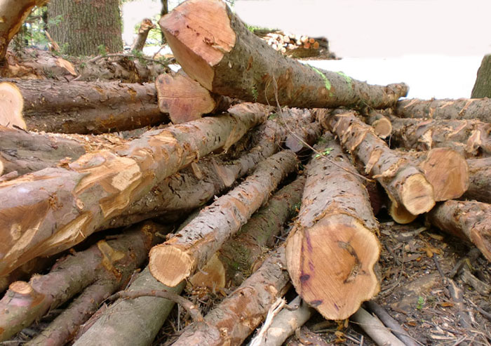

Fotos habe ich hier angefügt.
Das Ganze liegt nicht flach am Boden, sondern ist in Hanglage - und ist mehr übereinander gestapelt als es auf den Fotos aussieht.
Die Stämme sind sau-schwer. Ich bin beim Erkunden überall drüber geklettert und habe versucht, an einigen Stämmen zu ziehen oder zu schieben, aber die bewegten sich keinen Millimeter (ausser die dünnen Stämmchen natürlich).
Ihr habt also recht!
Mit dem Absägen ist es nicht getan. Das ausgesuchte Stammstück müsste von mir ja dann auch noch alleine aus dem Stapel befreit werden und drüber gezogen/gezerrt werden - und bis zum Auto geschleppt und eingeladen werden.
Und Holz gespaltet habe ich natürlich auch noch nie! Also auch keine Lösung.
Also ziemlich unrealistisch das Ganze. *plääääääär* :'(
Liebe Grüsse
fluflu

Was für ein Haufen!!! :o
Da brauchst Du Dir keine Gedanken machen, wie Du an die in der Mitte oder an die Unteren kommst - Du nimmst einfach alle mit! >:)
Da kannst Du ganz normal oben anfangen. ;)

wo ist denn swissbow wenn man ihn mal braucht? ;)
sieht harmloser aus, als nach der ersten schilderung befürchtet. so vom gefährdungspotential her gesehen.
zu zweit geht da auf alle fälle was und ein oder zwei helfer werden sich doch finden lassen.
