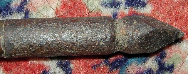

vielleicht kann mir ja jemand weiterhelfen. Das angehängte Bild zeigt eine Pfeilspitze - handelt es sich hierbei um eine (wenn auch möglicherweise nicht gerade "authentische") Art "Bodkin"? Und kennt jemand vielleicht Bezugsquellen in Deutschland?

das kann man wohl als Bodkin bezeichnen. Bodkins kommen allerdings auch in ziemlich vielen Formen vor. Die Tüllen mittelalterlicher Bodkins sind aber eigentlich immer konisch und haben eine Naht auf einer Seite (da diese aus einem fächerförmig ausgeschmiedeten, auf einem Dorn 'zusammengerollten' Stab gefertigt wurden).

Ich denke es ist eine Art Tudor-War Bodkin, aber dreikantig ausgeschmiedet.
Ähnlich hier: http://www.km-hawa.de/xtc/index.php?cPath=5

Falls Du (warum auch immer) GENAU diese suchst.... kann ich Dir spontan nicht helfen....
(Sieht irgendwie nach selbstgemachter Spitze, Parallelhülse mit eingestecktem Vierkant aus)
Falls es nur in die RICHTUNG gehen soll, kannst Du so was kaufen:
http://shop.strebel-bogensport.ch/procu ... aleml.aspx
Und sie am Bandschleifer so nachbearbeiten:

In Deutschland bekommst Du diese Spitze bei Mike Reape (OldArchery@aol.com, Mail sollte auf englisch verfasst sein.)
Das sind 100% maschinell hergestellte Spitzen aus Übersee. Die bei KM Hawa sind 100% handgeschmiedete aus Europa.

vielen Dank für die Antworten! Es muss nicht genau diese Spitze sein, daher bringen mich die vielen Links auch weiter.
Woher die Spitze stammt, weiß ich selbst nicht - war an einem Pfeil im "Reste-"Köcher. Viel mehr kaputt gemacht als "normale" Spitzen hat sie auch nicht

Es könnte aber auch eine Armbrustbolzenspitze sein, ein sogenannter Harnischbolzen / Harnischpfeil mit geschliffener Dreikantspitze.
Quelle: Die Armbrust von Egon Hartmuth
Der Name Bodkin bedeutet ja auch Nadel - Spitze - Ahle, das lässt auf den Harnisch schliessen.
