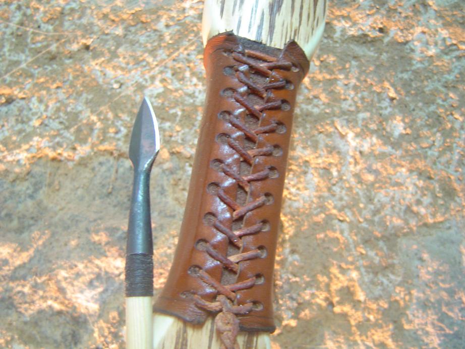

Re: Präsentationen saplingbow Turnier 3
Holz: Prunus
Länge NTN 170
40lbs @ 28"
Fades 3,8 cm auf 9mm an den Wickelnocks
Set 1"
Werkzeuge: Klappsäge, Zugeisen, Surformraspel, Ziehklinge, Schleifpapier
Arcus
Finglas´ "Treff"
"Treff"
So wie ein Hobbit der nicht fechten kann, sein Schwert "Stich" nennt, werde ich meinen Bogen eben "Treff" nennen.

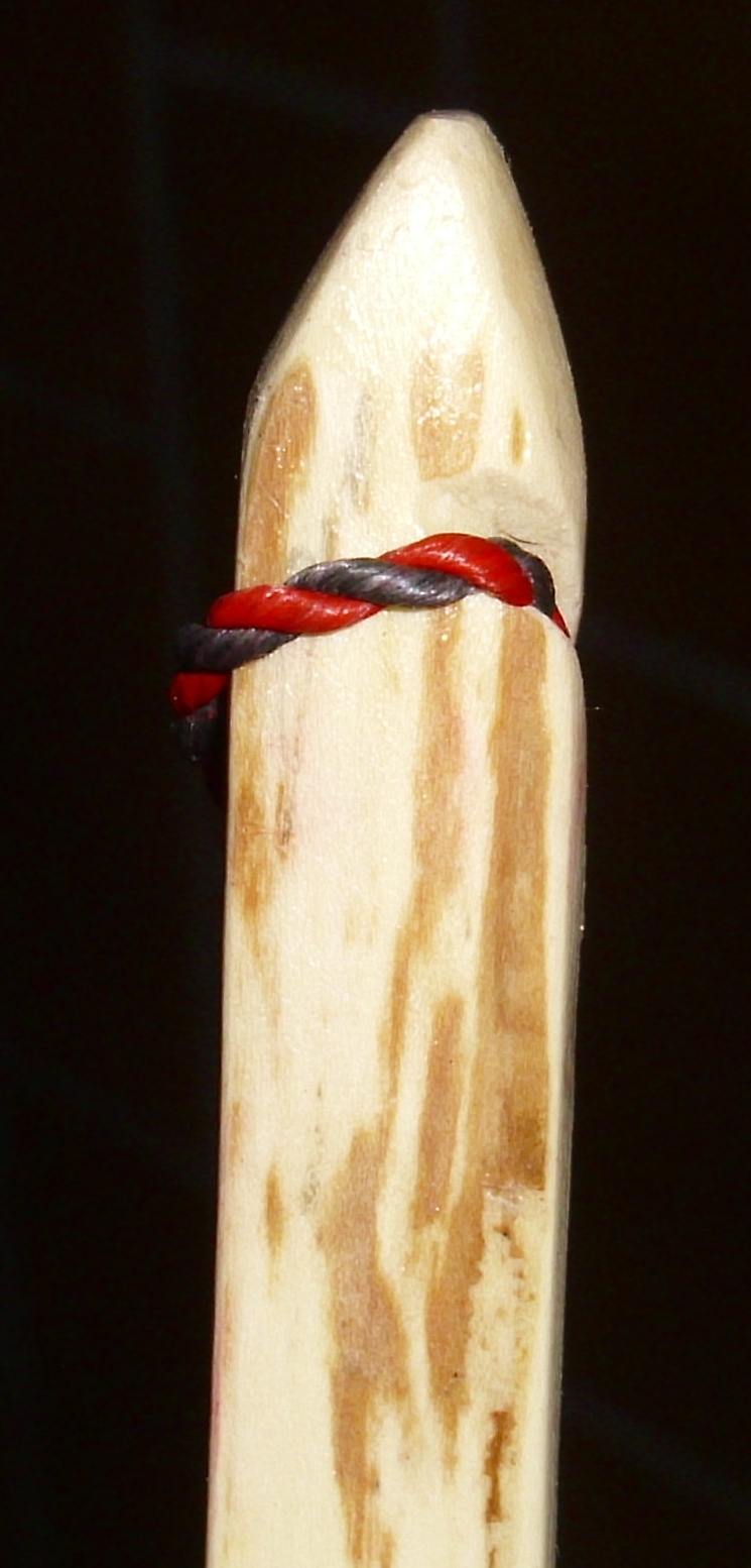

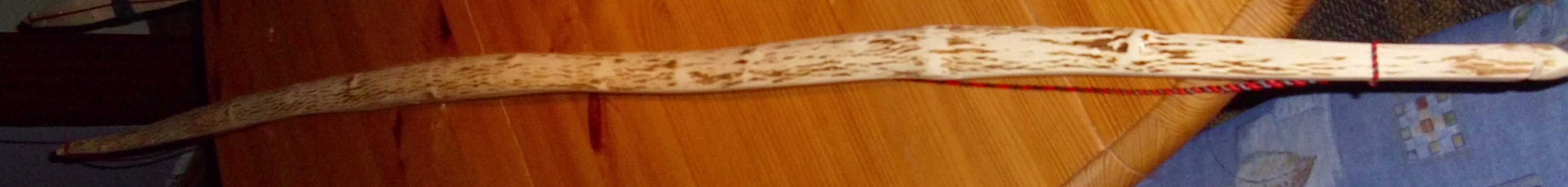

So wie ich es von mir gewohnt bin... in allerletzter Minute. =)
Material: Haselnuss
Daten: 40#@28"
Länge: abgespannt - 175 cm
aufgespannt - 169 cm
Design: pyramidial
Standhöhe: 6"
Breite an den Tips: 1,7 cm (bei meinem ersten richtige Bogen wollt ich nicht gleich auf Risiko gehen)
Die Sehne läuft ein kleines bischen außerhalb der Mitte.
Dies ist meine allererste Präsentation überhaupt hier in der FC.
Material: Haselnuss
Daten: 40#@28"
Design: pyramidial
Standhöhe: 6"
Zuletzt geändert von mace am 28.02.2011, 19:21, insgesamt 1-mal geändert.

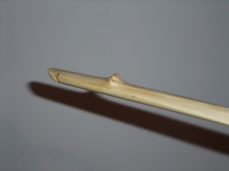

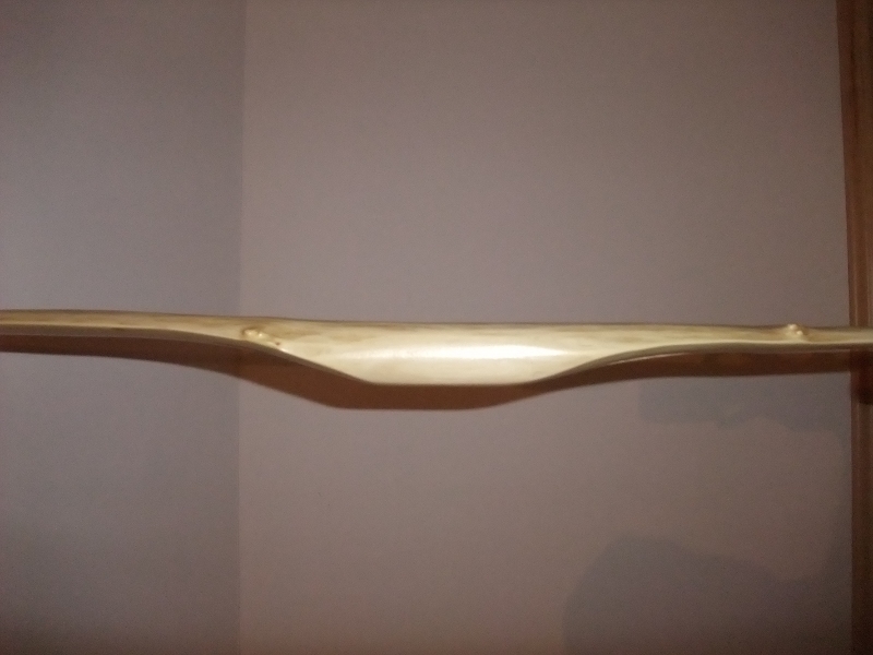

Und weiter gehts
Das sind übrigens keine Stauchrisse auf dem Griffdetailbild.
Was auch immer es wirklich ist. Gut schauts aus. =)
