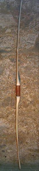

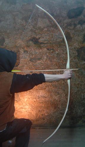

Weiter mit meiner Esche

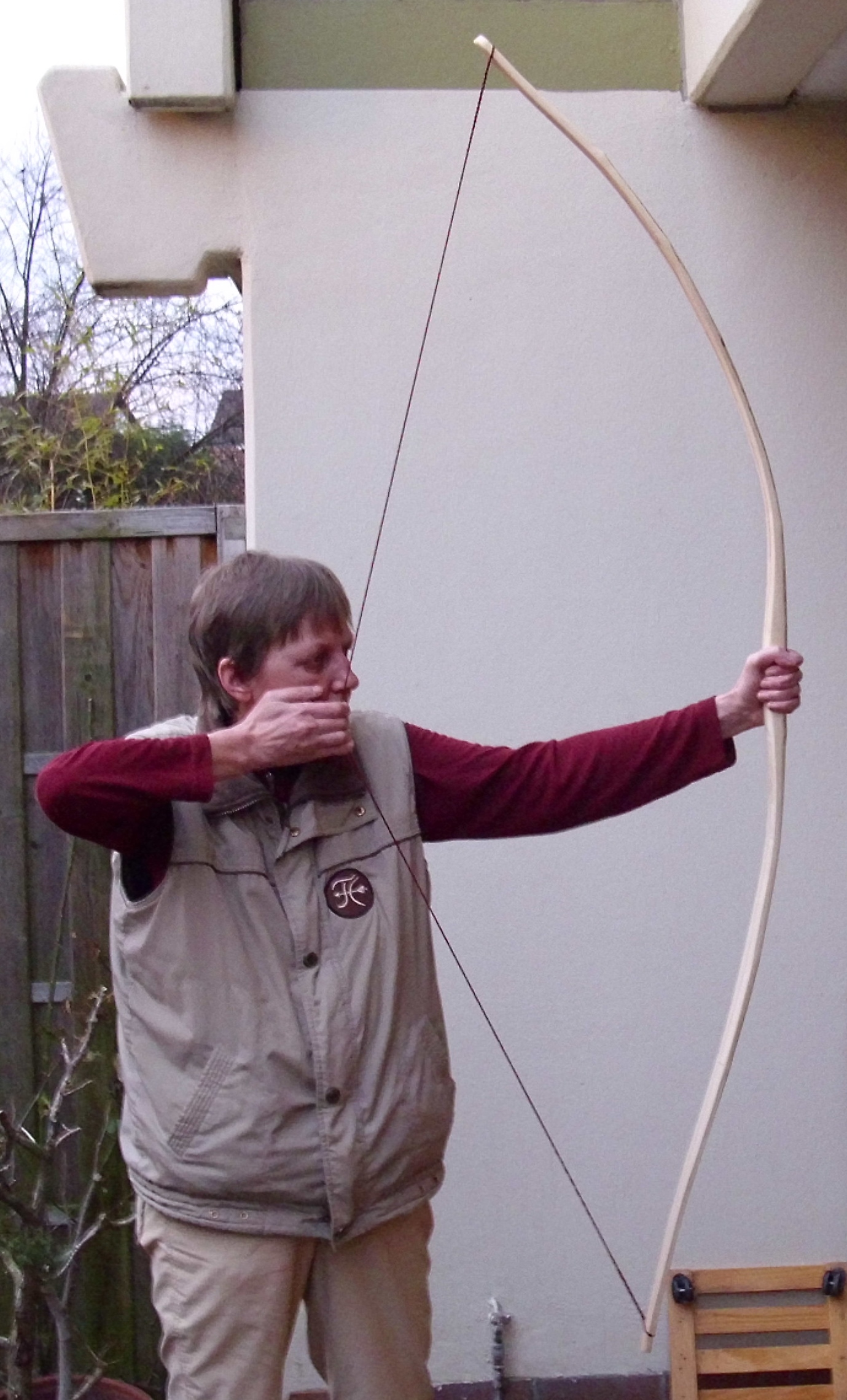

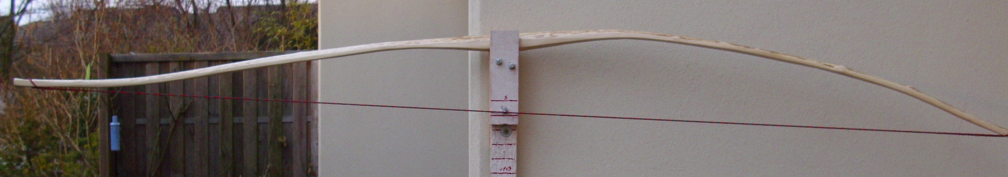

Der gnubbelige Holler
Länge 57,5" NN
31#@28"
Vollauszug
Vollauszug
Auf Standhöhe
Auf Standhöhe
Ungespannt
Ungespannt

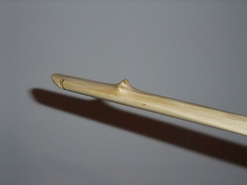

gewachsener Sehnenhalter

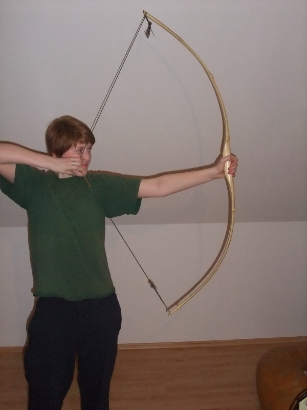

"Treff"
So wie ein Hobbit der nicht fechten kann, sein Schwert "Stich" nennt, werde ich meinen Bogen eben "Treff" nennen.
Holz: Hasel
Länge N/N: 1,78m
Zuggewicht: 42# @ 28"
Design: Semipyramidal
Vollauszug 28Zoll
Vollauszug 28Zoll

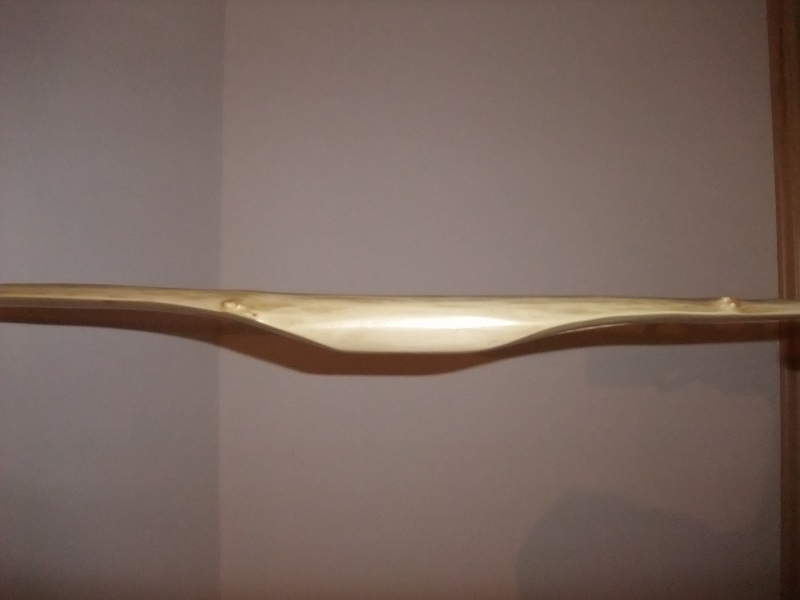

Detail Griff
Detail Griff

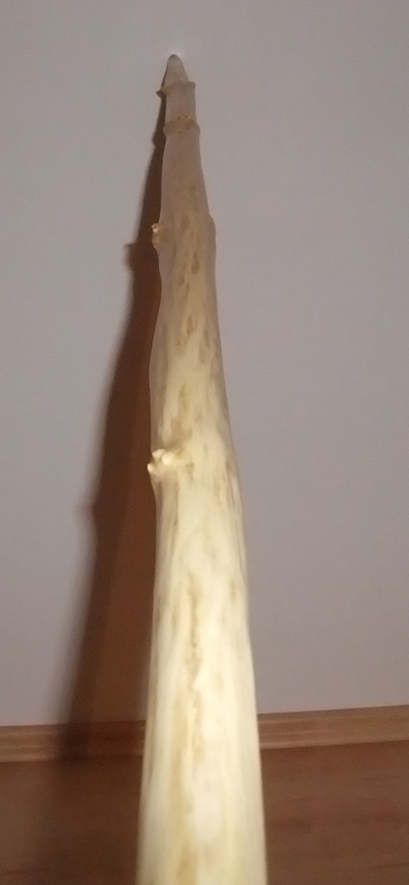

Bauchseite
Bauchseite

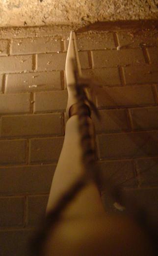

Sehnenlage
Sehnenlage

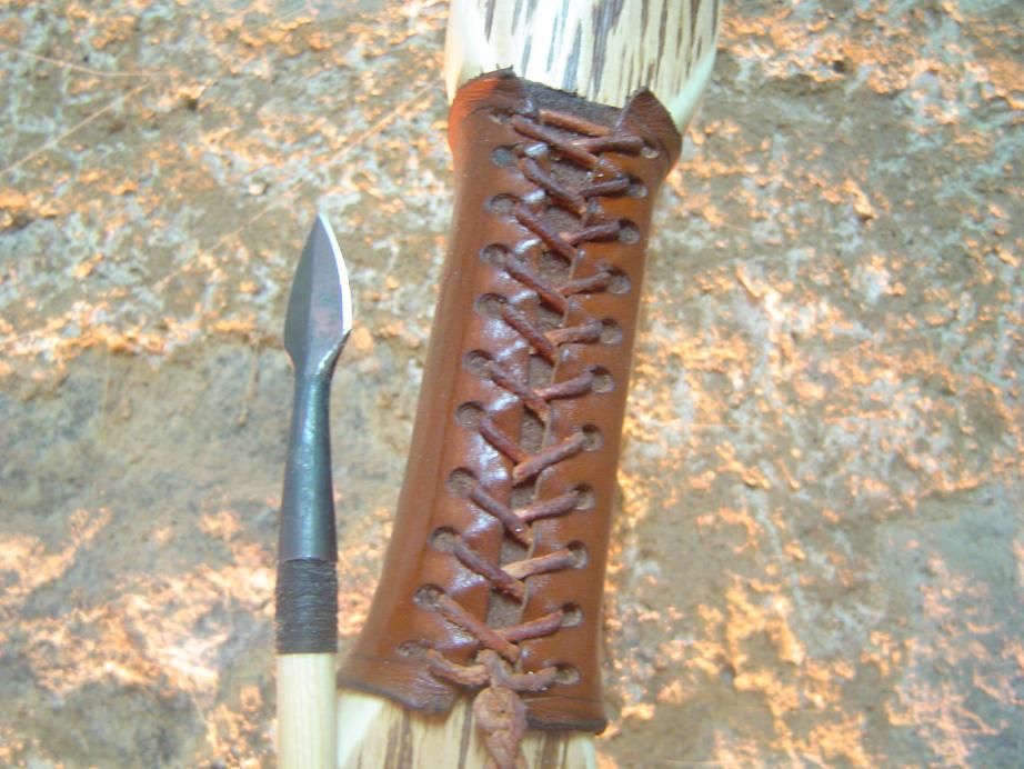

im Vergleich zur 11/32 Spitze
Griffleder und Arrow-pass aus Muschelschale

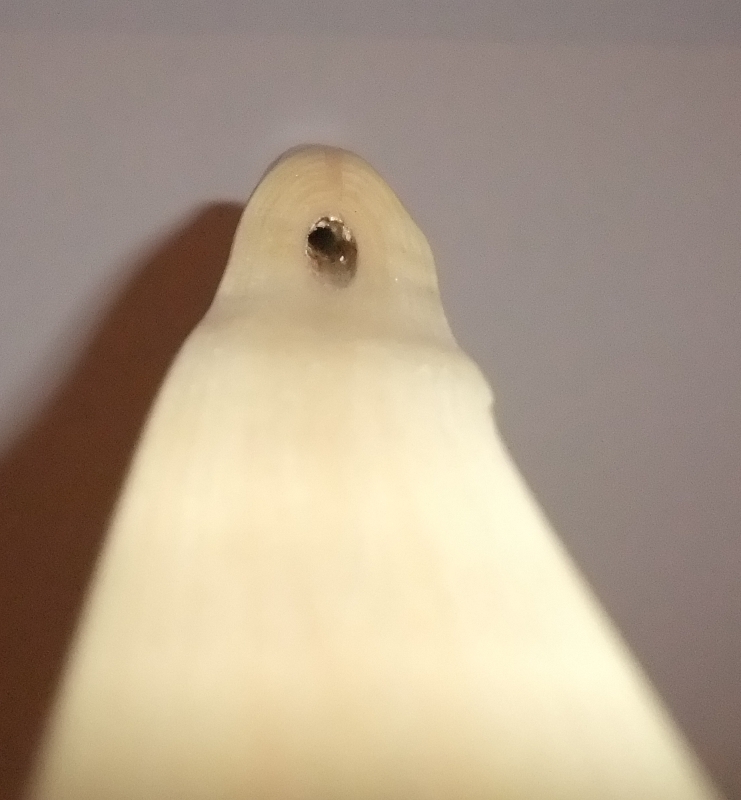

Nahaufnahme vom Nockbereich
Die Reduzierung der Breite erst auf den letzten 15 cm.

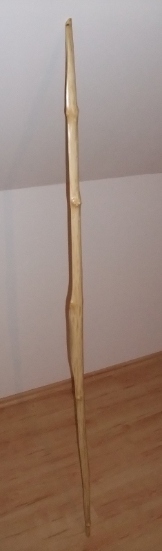

Der Bogen in seiner gesamten Länge

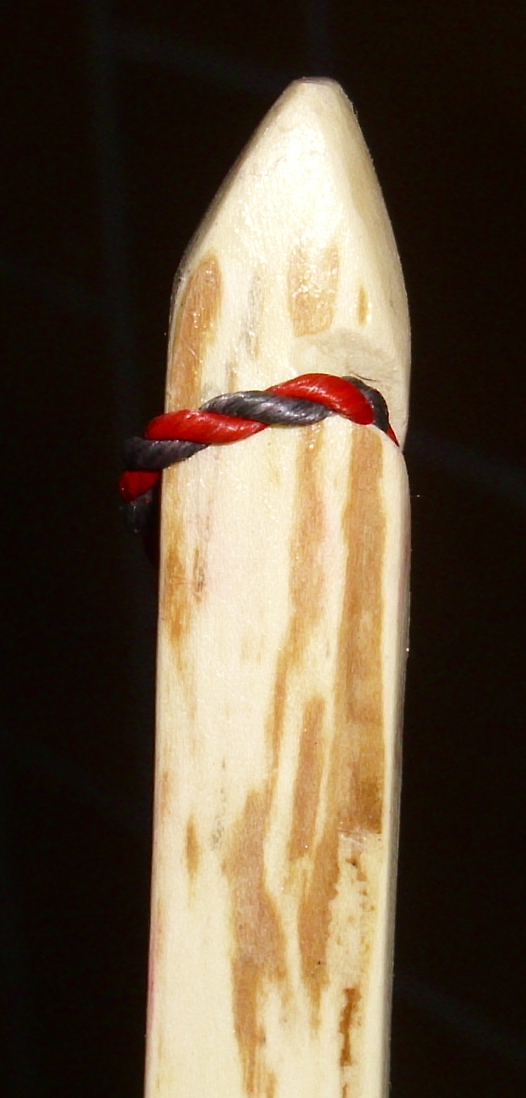

Nochmal Nahaufnahme vom Nockbereich - diesmal mit Sehne
