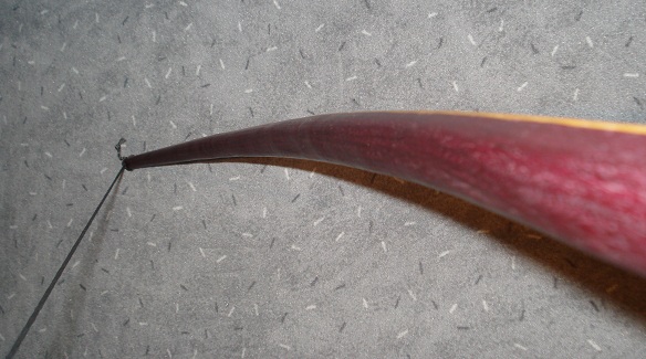

Tiller, is ganz annehmbar denk ich:)
...sieht hier irgendwie ein bisschen snaky aus :S, ist eigentlich gerade...

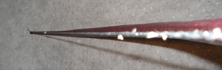

Schöner Bogen, aber ein Bild vom Vollauszug würde mich ja noch beglücken. Die Overlays, bzw die Tips sind bisserl 'klobig'.

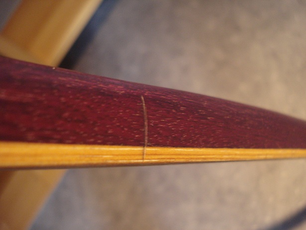

Keinerlei Kompressionsrisse?

Ja wirklich ein wunderschöner Bogen! Am Tiller gibt es nichts zu meckern. Tillerbilder mit Vollauszug sind sowieso immer ein wenig kritisch wegen der langen Haltezeit...
@Blacky:
Die Tips sind doch nich klobig? Ich finde sie sehr passend und auch sauber gearbeitet.
@Kaldra:
Einzig, kann es sein das das Holzstruktur ist, oder sieht man auf dem zweiten Bild von unten gesehen auf dem Bongossi noch Spuren des Sandpapiers? *gg* Sowas gehört poliert *grins* :P

@Galighenna, Ja ich war auch ein bisschen erschrocken als ich das auf den Fotos gesehen hab. In Natura sieht mans nicht^^
@ravenheart, Bis jetzt hat sich noch nichts gezeigt, habe aber auch erst 700 Schuss durch. Aber Amaranth scheint wirklich ein ziemlich gutes Holz zu sein (wird in der TBB auch kurz genannt).
