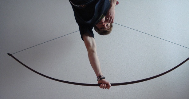

Hallo liebe FC'ler!
Möchte hier meinen Hickory/Amaranthbogen (FSC!) vorstellen. Der Bogen ist ziemlich schlicht gehalten, besitzt somit weder Griffwicklung oder ähnlichen Schnick-Schnack. Kurz zu den Daten:
Länge ungespannt: 77 Zoll
Aufgespannt NtN: 73 Zoll
Standhöhe: 7 Zoll
Zuggewicht: 105# @ 29 Zoll
3,4cm Breite im Griffbereich, zu den Enden hin 30cm gleich bleibend, dann auf 1,2cm auslaufend.
5mm Hickory Backing, Bongossi Overlays. Amaranth ist echt verdammt hart, hat aber unglaublich große Rückstellkräfte. Für das Zuggewicht sieht der Bogen daher sehr zierlich aus! Set liegt bei 0,5cm...
Im Gegensatz zu anderen Tropenhölzern bleicht Amaranth nicht aus, sondern wird mit der Zeit weinrot bis hin zu violett.
3-fach behandelt mit Leinenöl.
Jetzt aber zu den Bildern:
Bogenbauch
Bogenbauch
Tiller, is ganz annehmbar denk ich:)
...sieht hier irgendwie ein bisschen snaky aus :S, ist eigentlich gerade...
..schön schlicht...
..schön schlicht...
Kritik und Meinungen gern erwünscht! :)
Viele Grüße,
kaldra

Schöner Bogen, aber ein Bild vom Vollauszug würde mich ja noch beglücken. Die Overlays, bzw die Tips sind bisserl 'klobig'.

Aus dem anderen Thread:
http://www.fletchers-corner.de/download ... &mode=view
Wobei auch nicht ganz im Vollauszug, wenn ich mich nicht täusche...

...schlichte Eleganz, mag ich! Und für 105# sieht der ganz schön schlank aus!!
Keinerlei Kompressionsrisse?

Mandos hat geschrieben: Wobei auch nicht ganz im Vollauszug, wenn ich mich nicht täusche...
...eben, deshalb frag' ich ja. ;)

Ja wirklich ein wunderschöner Bogen! Am Tiller gibt es nichts zu meckern. Tillerbilder mit Vollauszug sind sowieso immer ein wenig kritisch wegen der langen Haltezeit...
@Blacky:
Die Tips sind doch nich klobig? Ich finde sie sehr passend und auch sauber gearbeitet.
@Kaldra:
Einzig, kann es sein das das Holzstruktur ist, oder sieht man auf dem zweiten Bild von unten gesehen auf dem Bongossi noch Spuren des Sandpapiers? *gg* Sowas gehört poliert *grins* :P
Naja, ein anderer steht mit der Kamara bereit, fokusiert schon, man zieht aus und Schapp! ist das Foto gemacht. Höchstens eine Sekunde.

Ja doch, sehr schöne Farbkombination, auch mit dem Bongossi (welches ein vorzügliches Format hat). Bei der Zierlichkeit in Verbindung mit der hohen Zugkraft würde mich der Zustand nach einiger Zeit wirklich interessieren, auch möchte ich Johannes' Frage nochmals aufgreifen. Informiere uns weiter...

Vielen Dank erstmal!, um mal die Fragen zu beantworten:
@Johannes, Habe das Holz in einer Auktion ersteigert. War ein Treffen von Freunden und Freundesfreunden. Aus dem Brett habe ich dann Holz für 4 Bögen gesägt. Nicht-FSC-Holz gibts auch bei designholz.com (bin ich eher abgeneigt)
@Galighenna, Ja ich war auch ein bisschen erschrocken als ich das auf den Fotos gesehen hab. In Natura sieht mans nicht^^
@ravenheart, Bis jetzt hat sich noch nichts gezeigt, habe aber auch erst 700 Schuss durch. Aber Amaranth scheint wirklich ein ziemlich gutes Holz zu sein (wird in der TBB auch kurz genannt).
@I Schuss-I Treffer, hmmm.. habe jetzt so 25 Bögen etwa gebaut, bin erst 18 Jahre alt. Schießen ist eigentlich ganz gemütlich, musste bis jetzt nicht vorzeitig aufhören, bin aber auch ganz gut in Form:)

Schön! Bild

Von mir auch Bild
