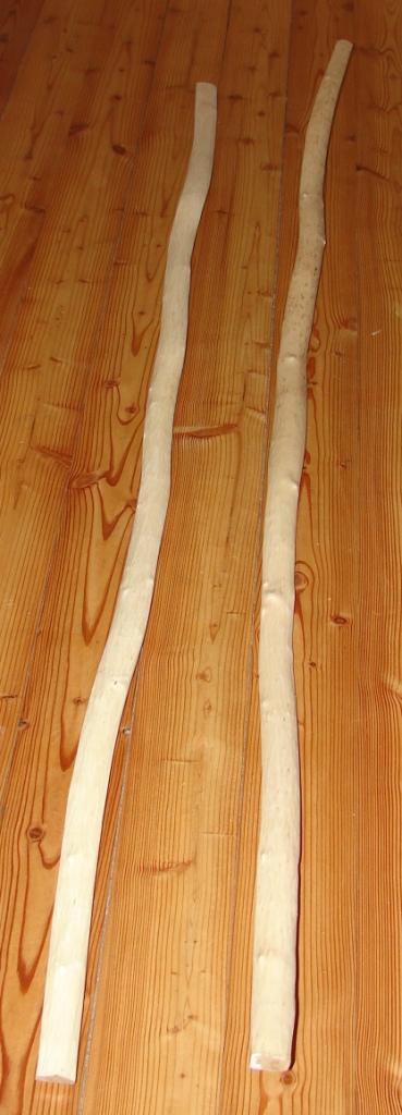

Meine Hartriegel wurden nach dem Spalten etwa 1 Woche im freien gelagert, dann entrindet und 1 weitere Woche im Freien getrocknet. Leider hat sich bei einer Sapling-Hälfte an einem Totast ein langer Riss gebildet. 2 Stück ohne Risse trocknen seitdem im Haus und verlieren noch immer etwa 1,3 % Masse/Tag. Zwischendurch wurden sie immer wieder mit einer Heißluftpistole gerichtet, wobei ich bei einem etwas zu viel Biegung herausbekommen wollte und sich am Rücken ein Span abgehoben hat: Beim anderen war ich etwas vorsichtiger und habe nur so viel gerichtet, dass Tips und Griff auf einer Linie liegen.
