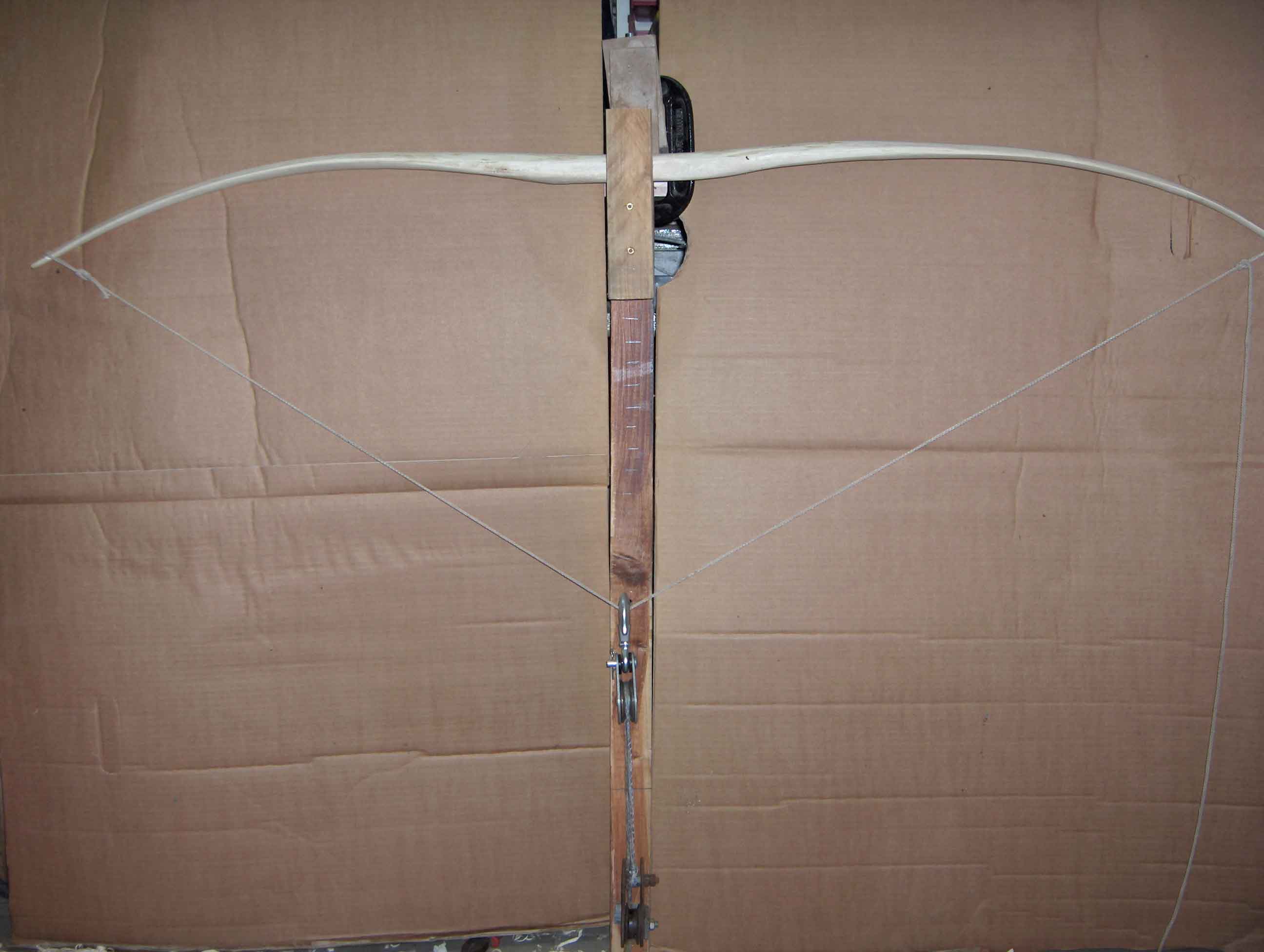

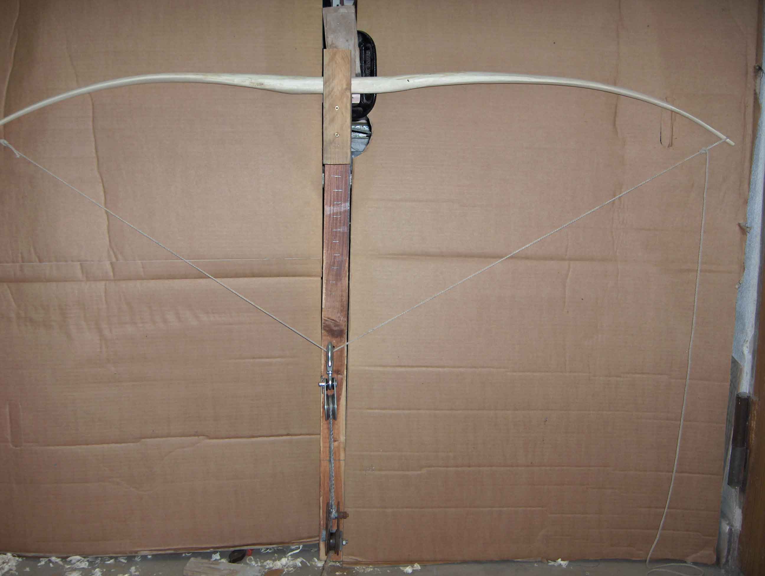

Tillerhilfe !!!
Da meine Werkstadt sehr begrenzt ist (2,5x2 m), eine l-förmige Werkbank und zwei Türen hat, habe ich keinen Platz für eine Tillerwand. Darum habe ich mir einen Tillerstock an die Werkbank mit ein paar Winkel und Schraubzwingen angeschraubt.
Da dies mein erster Bogen ist ( Haselnuss ), bitte ich euch um Unterstützung beim tillern.
Hier mal zwei Fotos. Ging leider nicht auf ein Foto, da ich sonst schon aus der Werkstadt bin und der Türrahmen im Weg ist.
Danke Gerhard
Gruss Gerhard

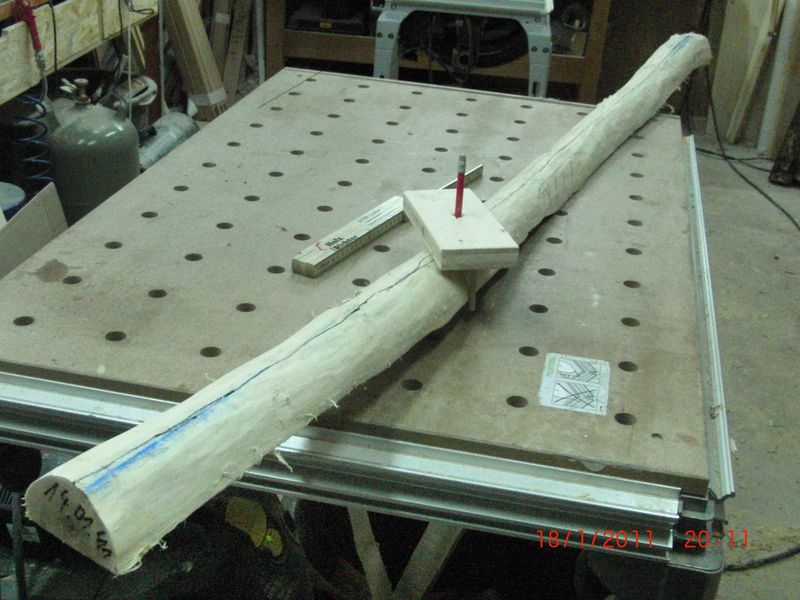

So ging es mit meinem Holunderstamm weiter:
Dem 1,85m langen Stave habe ich zunächst eine Mittellinie eingezeichnet;
Die Linie mit der Schlagschnur diente ja nur dazu, die Lage der Sehne zu finden, also das der Griff in einer Flucht mit den
Tips verläuft.
Anhand der neuen Mittellinie habe ich dann die Bogenbreite angezeichnet und mit der Stichsäge besäumt.

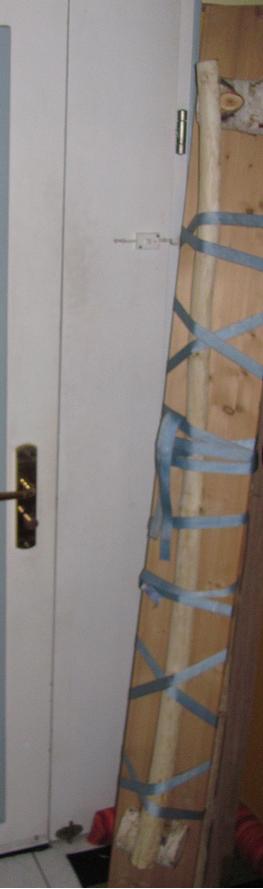

So, eingekürzte auf 1,70 Meter mit der Japansäge.
Rinder runter mit Ziehmesser und altem Schlitz-Schraubendreher.
Bis zum Markkanal Material abgenommen mit der Ziehklinge.
Markkanal ausgeschabt mit dem Schraubenzieher.
Reflex auf ein Brett gespannt mit zwei Birkeklötzchen und zwei Spanngurten.
Nächster Beitrag: http://www.fletchers-corner.de/viewtopi ... 89#p264589

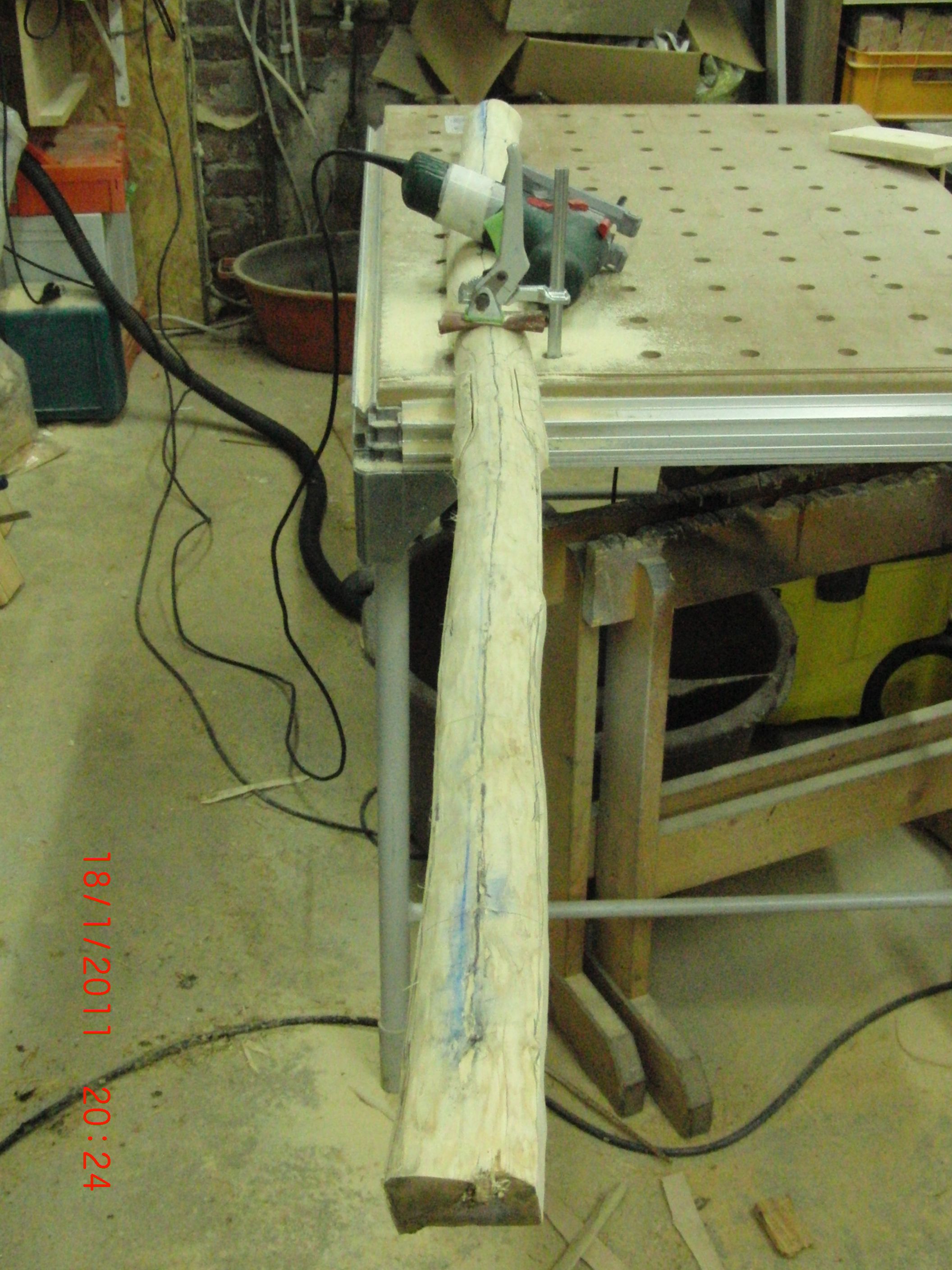

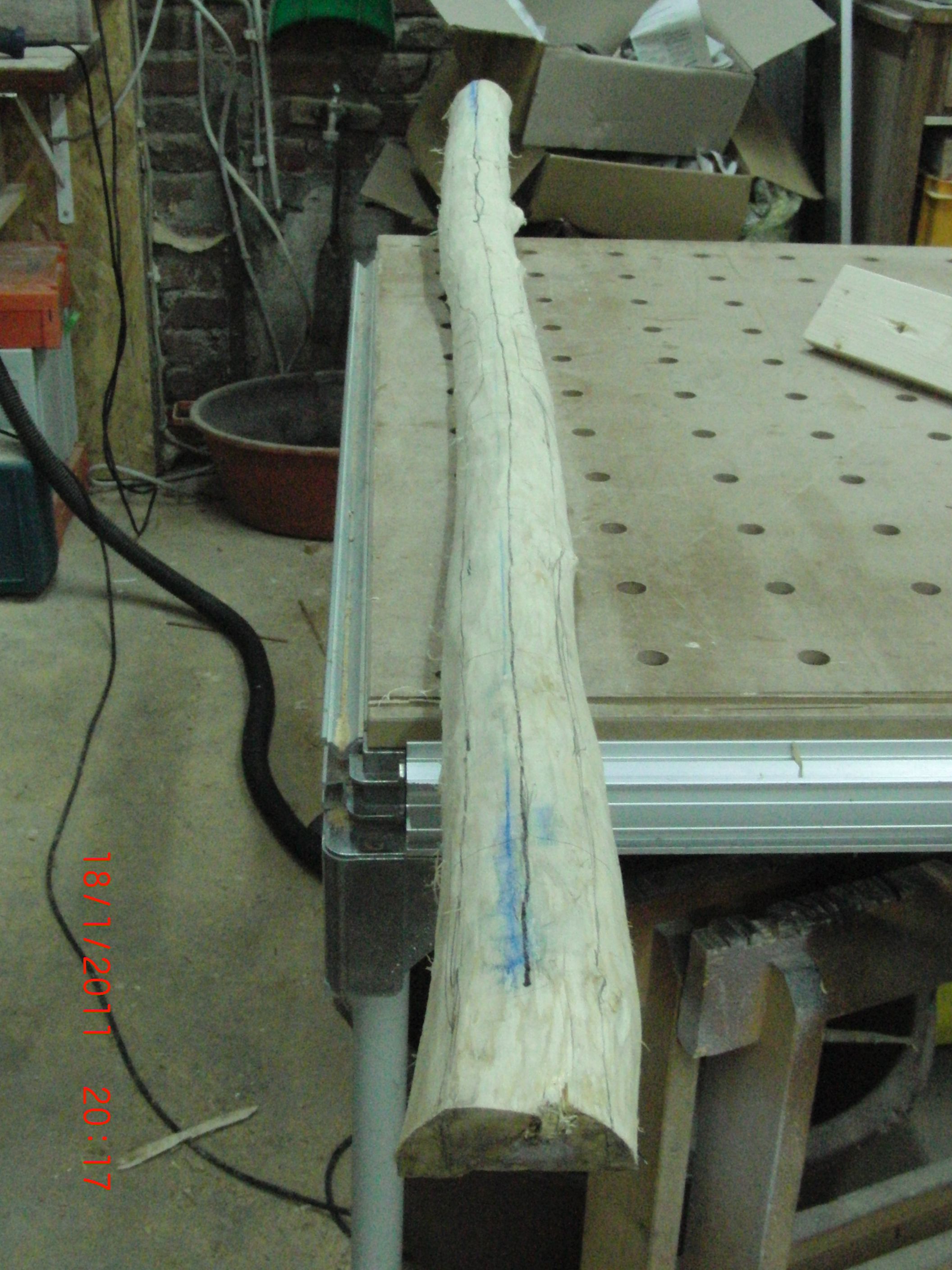

Also der Wacholder trocknet gemütlich im Wohnzimmer und ich komm dazu den Fortschritt der anderen Staves zu beschreiben
erst mal der Ahorn, nach dem entrinden Schnittlinie für die Bandsäge einzeichnen
da ist doch an der richtigen Stelle eine Welle im Stamm, das gibt einen Bogen mit deflexem Griffstück und einen mit leichtem Setback
nach dem aufsägen Bogen grob einzeichenen
nachdem der Stave schnurgerade ist geht das auch mim Bogenlineal
die Seiten hab ich dann auch mit der Bandsäge geschnitten
