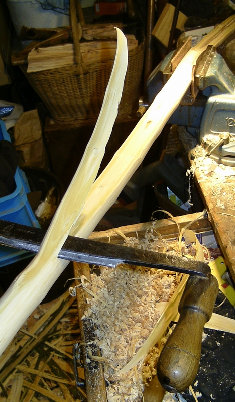

Letztes Jahr hatte ich die Rinde zum Trocknen drauf gelassen - und dann ganz schön mit ihr gekämpft! Daher entschließe ich mich dies mal mutig, sie VOR dem Trocknen runter zu nehmen (*bibber..*
Leider zeigt sich schon beim ersten Angang leichter Drehwuchs... ....ich schiebe sie mit dem Spachtel runter - tja - geht auch nicht besser als trocken...
Die Rinde vom Flieder besteht aus vielen dünnen Einzelschichten und hat fast keine Zug- oder Knickfestigkeit..
Wie Blätterteig....
.... also hilft nur, die verbliebenen Schichten runter zu schaben.... Der Saft ist seltsam klebrig und führt zu hübschen "Fingerverzierungen"... Ich bin versucht, mal dran zu "nippen", im letzten Moment fällt mir ein, dass Flieder schwach giftig ist und ich verzichte drauf....
Dann Sehnenlage und Rücken-Mittellinie suchen und Bauchseite zwecks Schnelltrocknung wegschneiden.
Wie gehabt schlitze ich den den als Griffverdickung belassenen Bereich längs ein, damit kein seitlicher Riss entstehen kann...
Ergebnis:
...nun noch versiegeln, dann beginnt die bange Trockenphase...

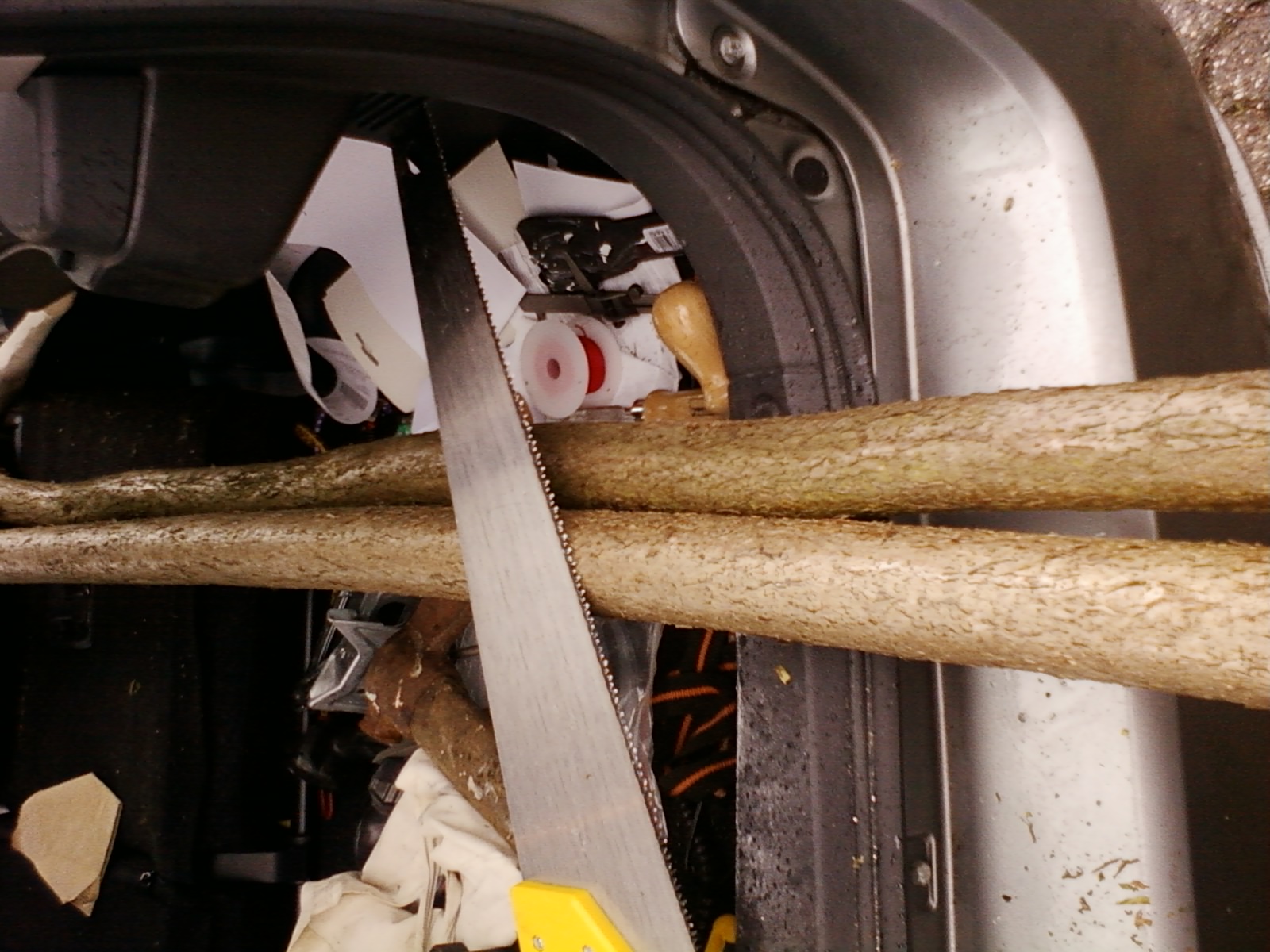

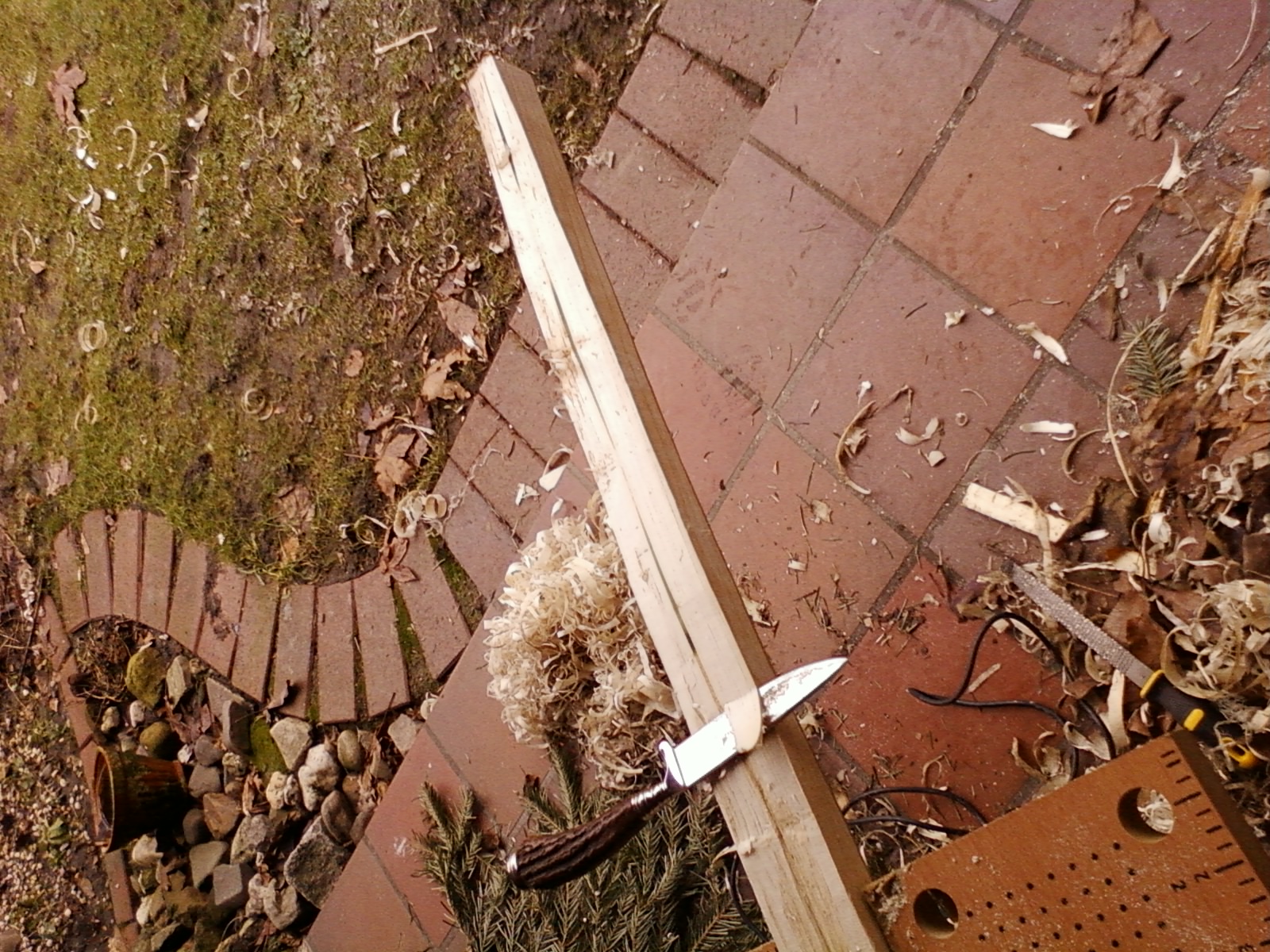

So...ich habe dann am Freitag auch einmal ein wenig geschnibbelt
1 Haselstämmchen, gute 5m hoch - daraus 2 Stückchen.. da wohnten die.. Dann noch ein Ahorn... Daraus das... Werkzeuge bis hierhin: Säge, Beil, Hammer
Der Hasel wollte nicht so recht...war'n krummer Hund...
Weiter mit Ahorn...Hobel, Hobel...

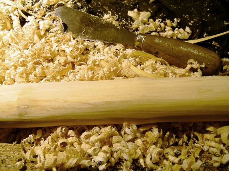

Re: "saplingbow" Bogenbauturnier 3
Hobel, Hobel...
dann zur Ruhe gebettet.. Ich hoffe bis hierhin war alles richtig...Danke soweit, Squid!
Das übrigens von meiner Gattin:
Werkzeuge: Stichsäge, Hobel, Messerdann zur Ruhe gebettet.. Ich hoffe bis hierhin war alles richtig...Danke soweit, Squid!

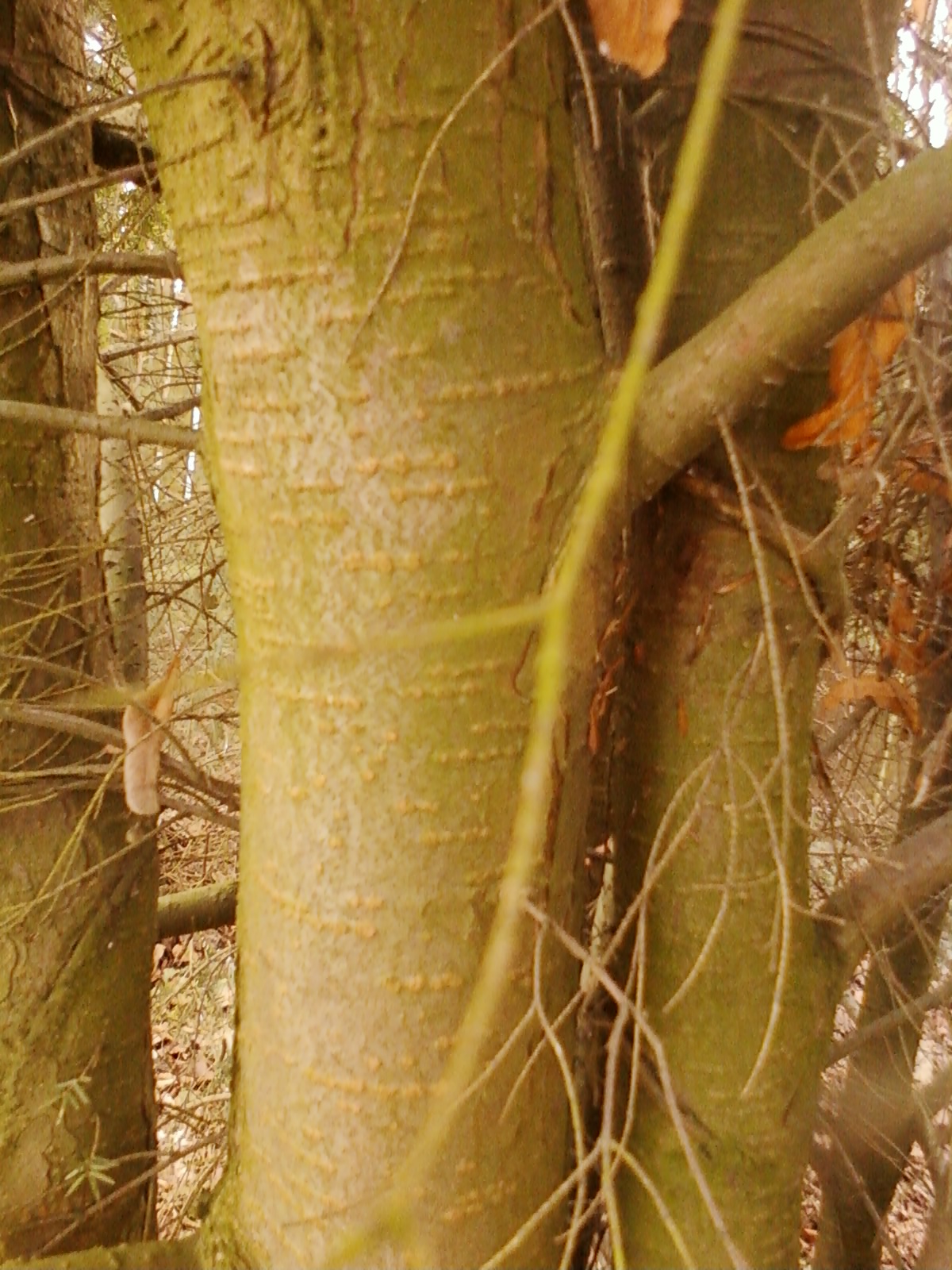

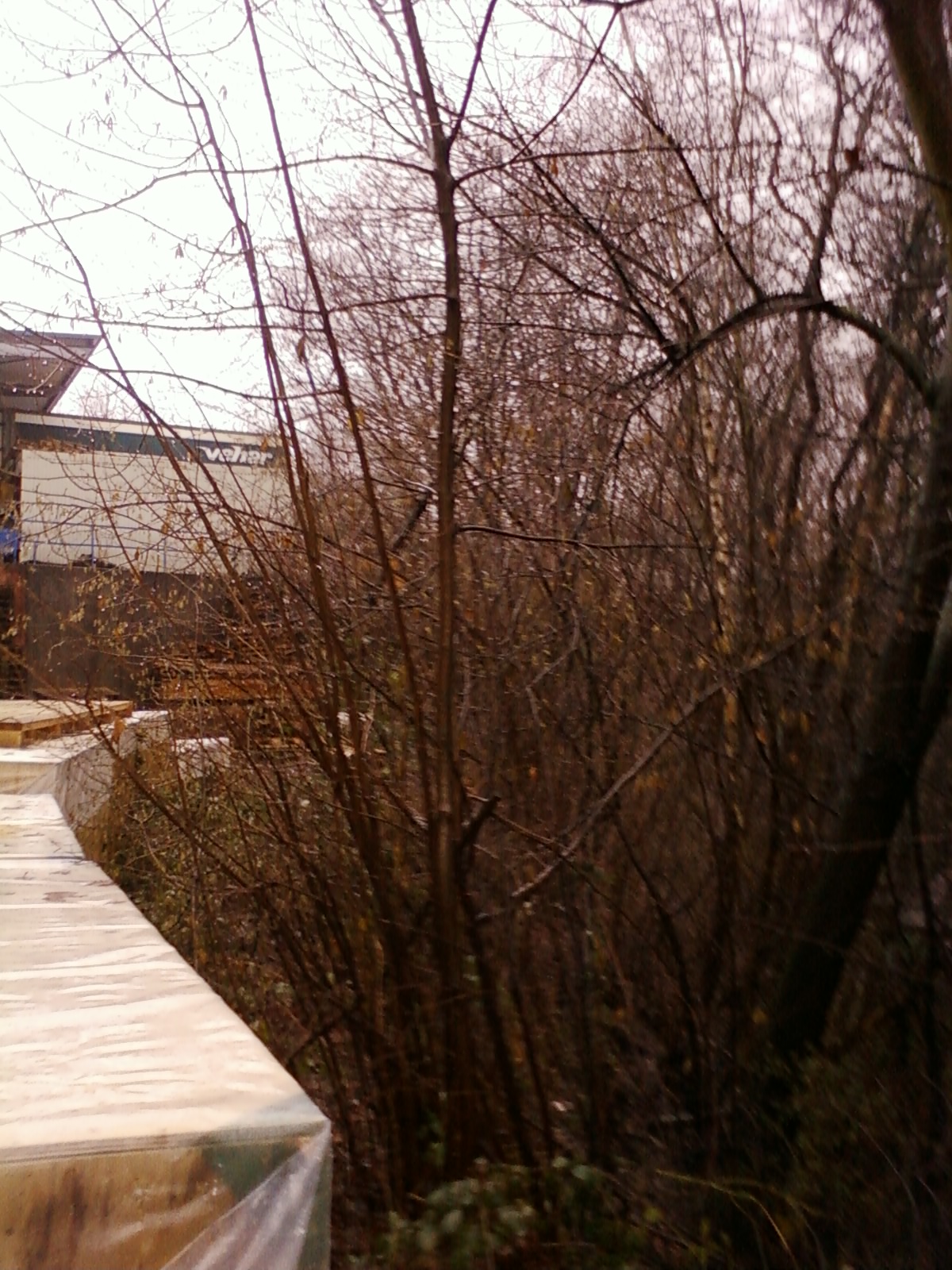

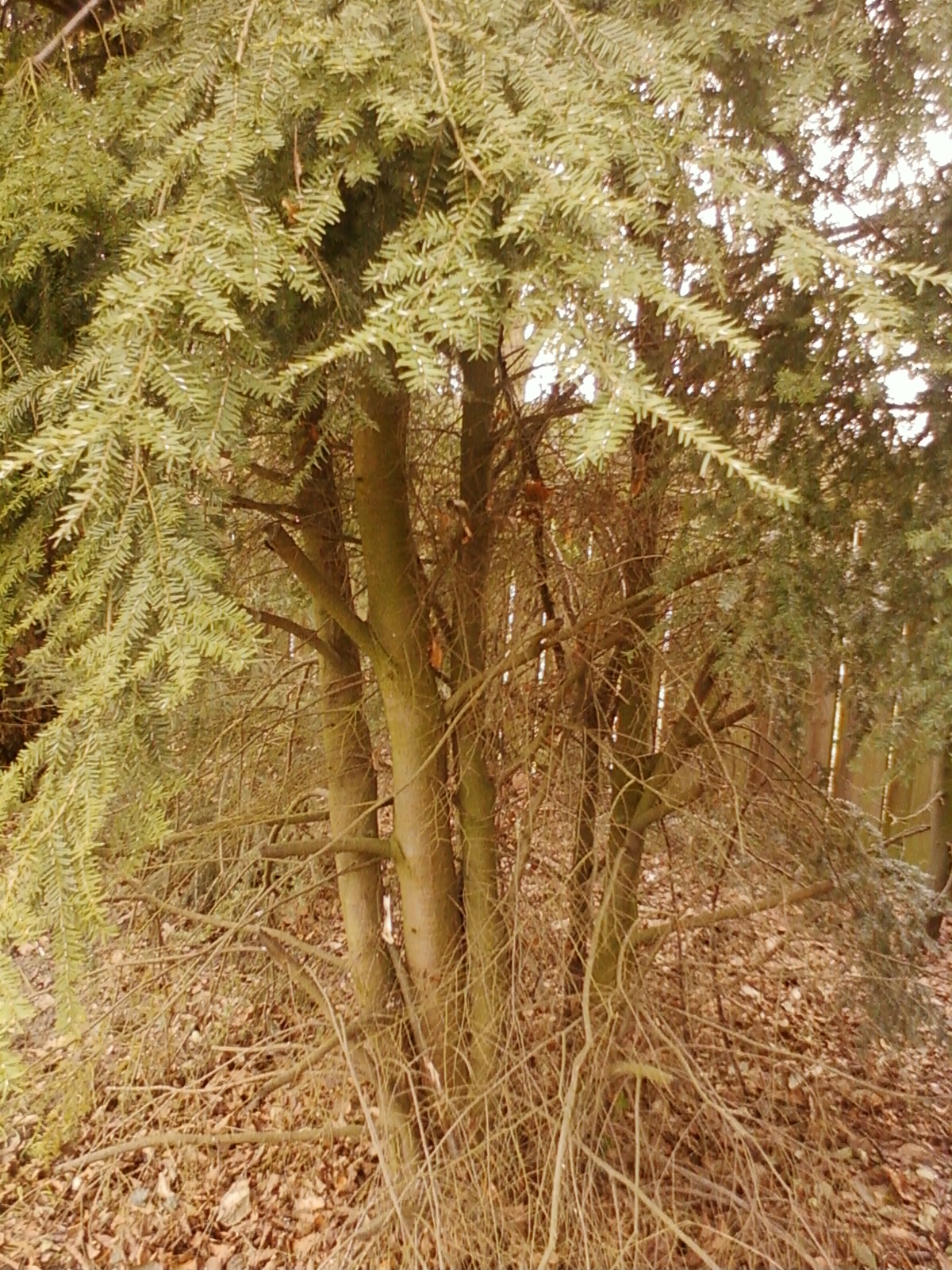

Tja, und dann - weil der Hasel den Spontandienst verweigert hat - sind wir auf eine Zigarette und auf der Suche nach Material im Garten umhergewandert...da steht doch plötzlich so etwas da herum..
Die Kräftigeren haben zwischen 8 u. 10cm, die Dürren so um die 4-5cm...
Eine Frage noch...was ist das?
Der Lichtdieb hat mich schon immer gestört...der muss weg, oder?
- Beiträge: 22358
...irgend ein bogenbau-ungeeigneter Nadelbaum, aber definitiv KEINE Eibe, falls Du das hofftest... sorry!
Die Hoffnung hatte ich nicht...konnte es bloß nicht zuordnen. Sah mir für eine Tanne zu kräftig und frisch im Stamm aus...
Die Eibe gelobe ich im Übrigen bis zu einem guten Dutzend vorhergehender erfolgreicher Versuche zu bewahren, aber ein Stämmchen wird in den nächsten Tage d'ran glauben müssen um bis dahin in der Garage auf mich zu warten...
