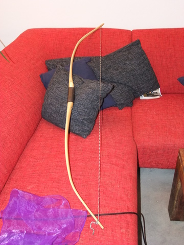

Hallo FC-Gemeinde,
habe nach einem Bogenbaukurs bei Konrad Vögele vor 4 Jahren nach langem "Brachliegen" meines Hobbys, kürzlich meinen 2. Bogen gebaut. Das gute Stück ist aus Esche, hat ein klassisches Lang-/Flachbogen-Design und war ein Geschenk für meinen Bruder.
Insgesamt bin ich mit dem Bau selbst und dem Ergebnis zufrieden, allerdings ist der Bogen etwas zu schwach geworden. Ich war wohl beim Tillern etwas zu ungeduldig und habe einen Wurfarm zu schwach geamacht, der andere mußte dann angeglichen werden. Ansonsten biegt er sich sehr harmonisch und läßt sich gleichmäßig ausziehen.
Nun trage ich mich mit dem Gedanken, das Teil noch etwas "stärker" zu machen. Als Methoden hätte ich
1. kürzen oder
2. ein Backing im Sinn...
Da der Bogen mit 70" (der Bruder hat auch kaum mehr...) lang genug ist, könnte er eine Kürzung vertragen.
Meine Fragen:
a) Würdet ihr mir eher zu Variante 1. oder 2. raten?
b) wenn kürzen, wie viel sollte ich wegnehmen?
c) wenn Backing, was würdet ihr vorschlagen?
Wenn die Zugstärke um 5-10# zunehmen würde wäre das perfekt.
Vielen Dank für eure Vorschläge.

wenn Dein Bruder nicht mehr als 28" zieht, dann kürz ihn einfach um 3cm auf jeder Seite.
Re: Bogen verstärken...
Esche ist bei bei 70 " / 177 cm Länge eigentlich ganz gut aufgehoben. Auch 170 cm sollten es noch tun, darunter besteht die Gefahr von unangenehm viel Set.
Nur wird das Kürzen nicht sooo viel bringen - zwischen 3 und 5 lbs.
Leider schreibst du nicht, wieviel Pfund du gewinnen willst.
Ein Backing bringt eigentlich niemals Zuggewicht. Es sei denn, du willst 3 mm Hanf oder Sehne aufkleben. Es überlastet den Belly und die Gurke wird krumm. Effektiven und sicheren Zuwachs an Zuggewicht bekommt man durch ein Facing. Glatthobeln und 2 - 3 mm Osage, Eibenkern, Massaranduba oder anderes druckfestet Holz aufkleben wirkt Wunder, ist aber recht arbeitsaufwändig.

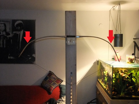

Hallo FC-ler,
hatte ja schon von besagtem Bogen meines Bruders (erst mein 2. Werk!) geschrieben.
Nun hatte ich lange hin- und herüberlegt, was ich mit ihm machen soll...
Kürzen oder vielleicht doch ein Backing. Oder am Ende gar ein Facing...
Da ich mit all diesen Varianten bisher keine eigene Erfahrung hatte, habe ich viel im Netz herumgelesen.
Ein Facing schloß ich gleich mal aus, da noch nie gemacht und erschien mir für meinen Kenntnisstand zu schwierig. Da hätte ich ja vom Bauch was wegnehmen (wie eigentlich?) und dann wieder was draufleimen müssen. Und dann nochmal Tillern. Das kam mir fast dem Bau eines neuen Bogens gleich.
Klar kürzen hätte ich auch können, aber das bringt nicht so viel Zugkraft und das konnte ich ja immer noch machen...
Irgendwie erschien mir ein Backing mit Glas sehr sympathisch. Kam mir sehr einfach vor. Unidirektionales Glas mit Epoxy drauf und fertig. Aber es handelt sich ja um Esche, und hier im Forum habe ich oft genug gelesen, daß die dem Glas nicht standhalten würde. War mir eh nicht so ganz klar gewesen, das auflaminiertes Glas quasi die gesamten Zugkräfte übernimmt, und der eigentliche Bogen (fast) nur noch Druckkräfte. Konnte ich mir kaum vorstellen, so von ein, zwei Lagen Glas. Das man im Idealfall nicht einmal sieht??
Letzte Woche war nun mein Bruder da, brachte den Bogen und wir waren auch nochmal auf dem Parcours. Mein Bruder hatte inzwischen die Standhöhe erhöht, um noch mal etwas mehr Leistung rauszuholen. Dabei fiel mir auf, daß sich durch die größere Vorspannung an beiden Wurfarmen Schwachstellen zeigten. Das waren eben diese Stellen, an denen ich zuviel weggetillert hatte und weswegen das Stück "so schwach" wurde. Das waren echt zwei oder drei Züge mit der Raspel. Habe beim Bauen genau gemerkt: Scheiße, das war jetzt zuviel...
Hier mal die Stellen, von denen ich spreche:
Auf dem Parcours hat mein kleines Brüderchen getroffen, wie ein junger Gott. Er hat sich so gut auf den eigentlich für ihn ein wenig schwachen Bogen eingestellt, daß er so manchen mit Top-Material vor Neid erblassen ließ...
Also dachte ich: Was soll ich groß an meinem 2. Bogen, auf den ich mächtig stolz bin, rumschrauben? Aber im Hinblick auf die Schwachstellen wollte ich doch irgendeine Vorkehrung treffen, um den Bogen vor einem Bruch zu bewahren. Also doch ein dünnes Glasbacking? Oder irgendwie verstärken? Mit was?

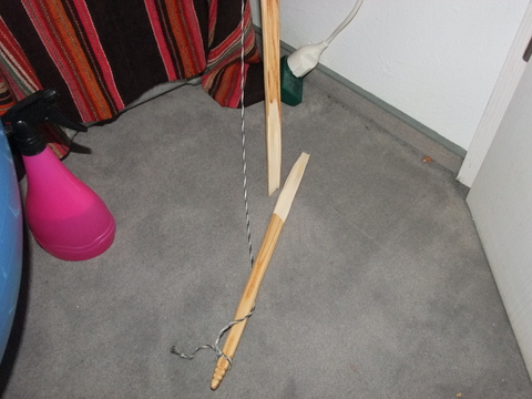

Haute wollte ich mir den Bogen nun noch einmal genau anschauen, um dann einen Plan zu machen. Und beim leichten "Bodentillern" hörte ich auf einmal dieses "geräusch", von dem ich hier schon öfter gelesen habe...
Schöne Scheiße, ich hätte heulen können...
Vielleicht war das die Strafe für meine hochtrabenden Ideen...
Ich mußte mir den Frust jetzt einfach mal von der Seele schreiben...
Bin gleich in die Werkstatt, dort wartet ein Hickory-Rohling von Gervase auf Bearbeitung... Wußte noch nicht genau, für wen der sein soll, jetzt weiß ich es...
Danke fürs "Zuhören"...
