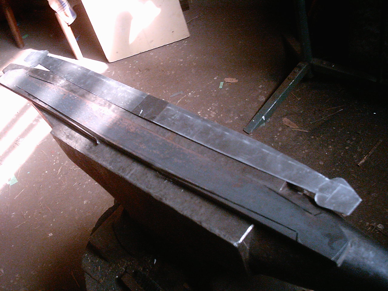

Bild 3
zeigt den Rohbogen, aus Gründen der Wirtschaftlichkeit sind die Bogenenden noch nach unten geneigt. Diese werden dann nach oben gebogen. (heiß gebogen)

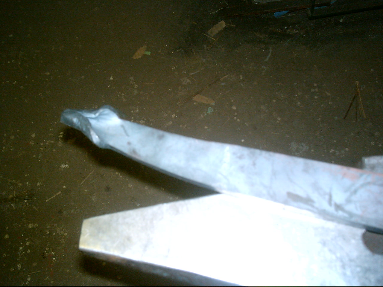

Bild 4
Der Bogen in der Draufsicht. dabei sieht man die verjüngung nach außen hin.

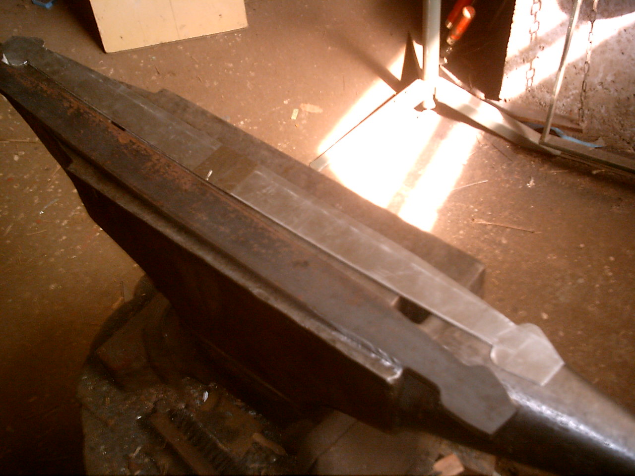

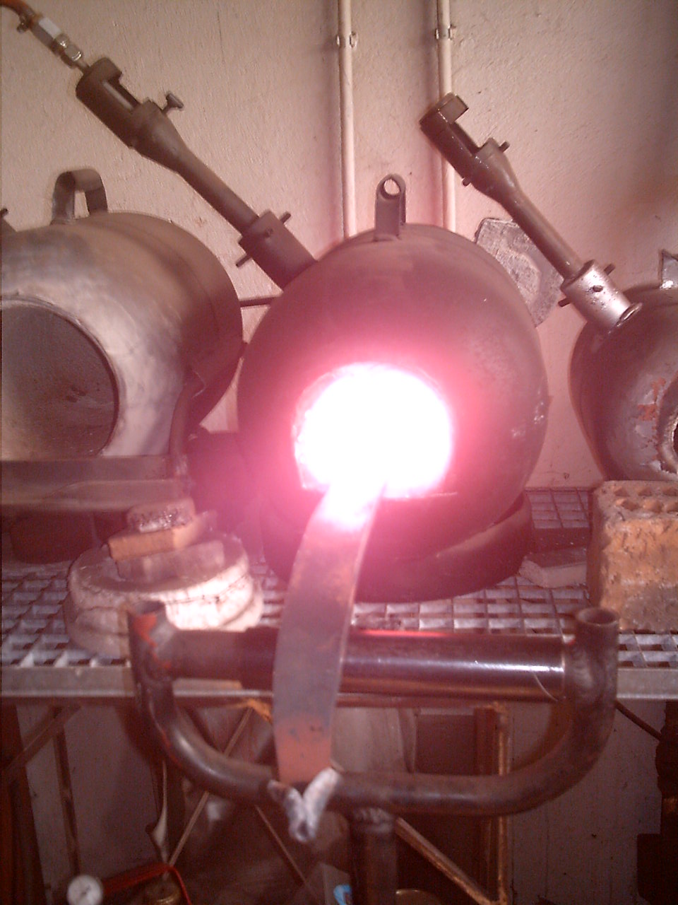

Bild 5
hier habe ich mir aus Knete die Form für die eingerollten Bogenenden gemacht. Diese habe ich aber schon bevor ich die Schablone für den Rohling konstruiert habe,

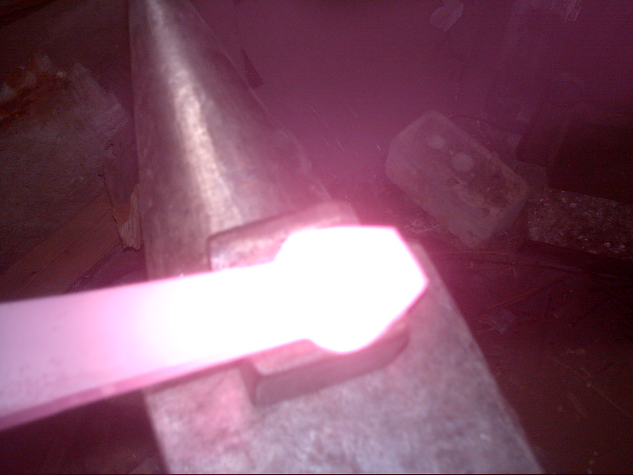

Bild 6

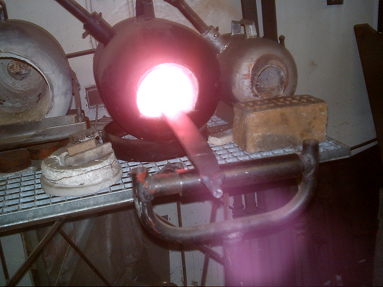

Erhitzen in der Gasesse
Bild 7
Ausschmieden der Bogenenden

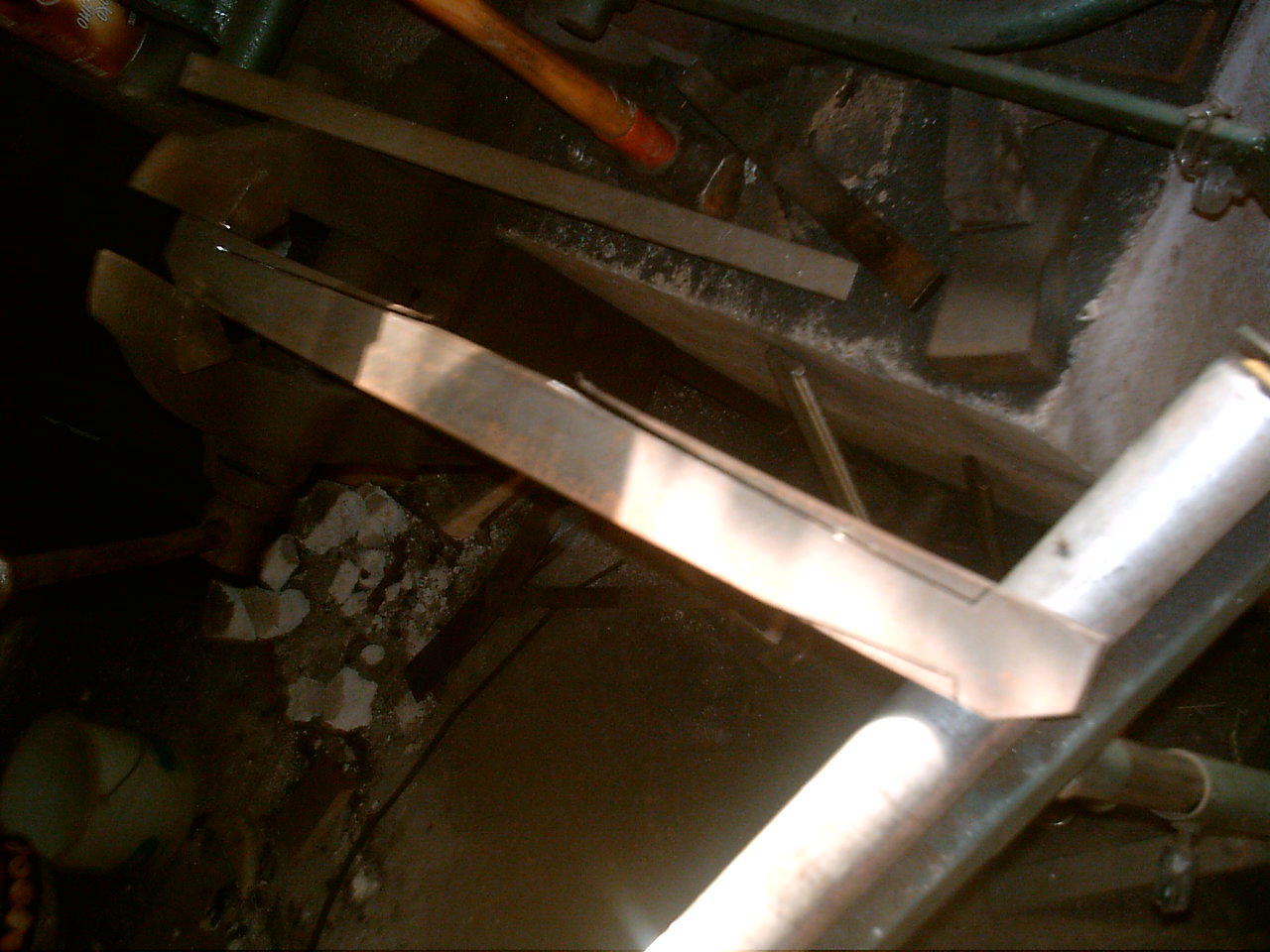

Bild 8
Hohldaumen fertig ausgeschmiedet
Bild 6
Bild 7
Bild 8

Bild 9
dto
Bild 10
Bogenenden werden nach oben gebogen

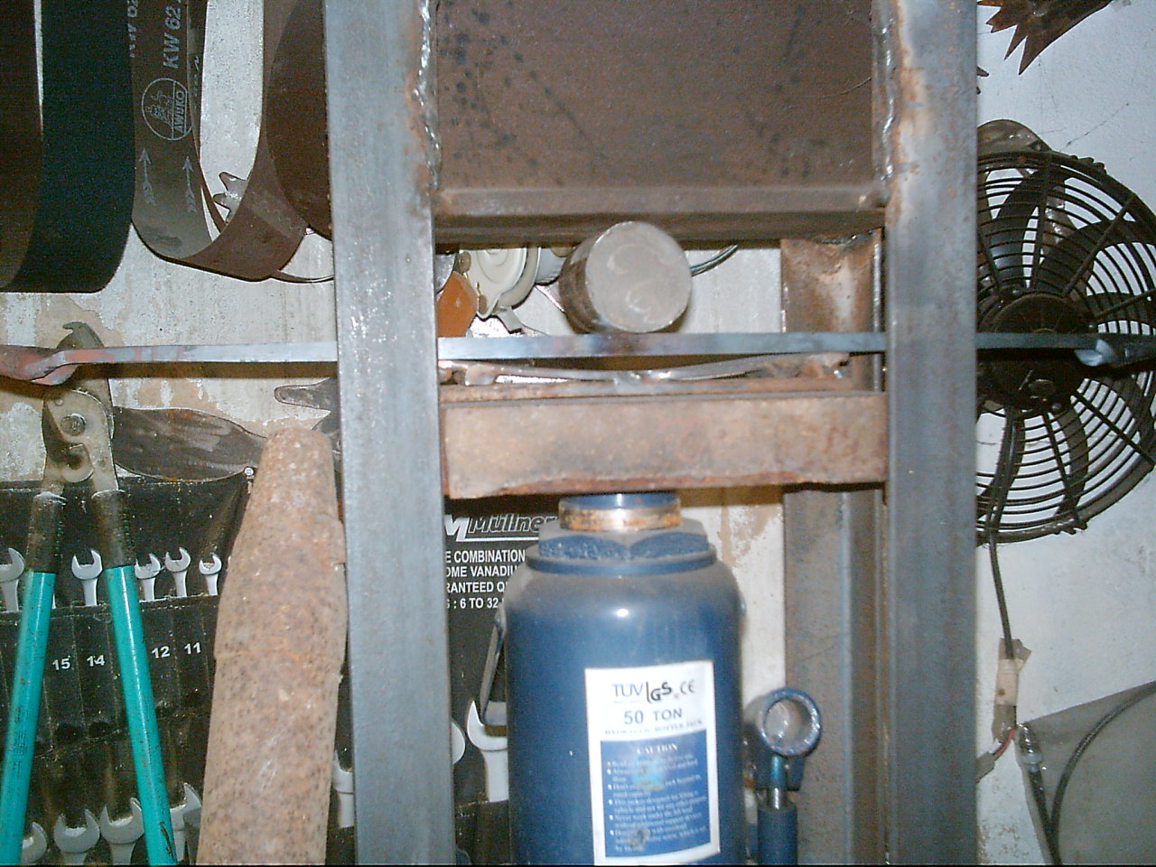

Der Armbrustbogen erhält jetzt seine Biegung mit einener 50t Presse. Man beachte die Schablone, in die der Bogen im hei0en Zustand gepresst wird.

Bild 10
