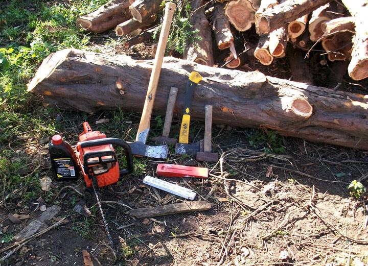

mojn in die runde,
hab heute eine fuhre eiben aufs grundstück bekomm,
der dickste (vorn im bild) misst ca. 250cm x 40cm durchmesser..
wie würdet ihr spalten, und was ist zu beachten, mag ihn nicht verschandeln :/
(sry für die miese quali hab grad nur handy zur hand gehabt, mach morgen nochma ein paar mit der digi)
grüße madde
Blacksmith77K
Beiträge: 6025
Re: eibenstamm spalten
Beitrag von Blacksmith77K »
Bin mir nicht ganz sicher, allerdings ist der Stamm 'nicht ganz' astfrei?! ::) Ist zwar ein enormer Stamm, aber es wird ganz schön sneaky, ein bogentaugliches Stück da rauszubekommen.
Nur weils Eibe ist, muss es nicht bogentauglich sein...
Ich würde den Stamm an Schreiner für Schnitzarbeiten verhökern und die dünneren Stämme nach was tauglichem untersuchen.

Ich denke, daß du bei so einem astigen Teil beim Spalten nur Ärger haben wirst. War bei mir jedenfalls so. Wenn du da eine Länge hast, auf der keine dicken Äste sind, ist es sicherer, den Stave dort rauszusägen.

Ich würde, wie Blacksmith77 sagt, das große Ding in der Bucht oder sonstwo verkaufen und die "kleinen" verwenden. Da haste immer noch genug von.
Andererseits kenne ich einen mit einer mobilen Bandsäge für Stämme etc. im Bereich Wolfsburg. Falls Du einigermaßen in der Nähe wohnst, lass uns mal per PM weiterschnacken. Evtl. lässt sich da was machen.
Beiträge: 10946
Die andere Seite von dem Mopel könnte ja gut aussehen , dann würde ich neben der Astlinie einen Führungsschnitt machen auf beiden Seiten und dann das Teil halbieren, allerdings habe ich die Vermutung das er im ersten Drittel drehwuchs hat , dann wäre ein Aufsägen zu Bohlen besser.

Ich hatte ähnliche und folgendes gemacht:
- mit der Motorsäge eingeschnitten
- gespalten und teils wieder mit schneiden nachgeholfen
- alle brauchbaren wurden/werden Bögen mit Splint
- alle astigen bekommen den Splint abgehobelt und ein Bambus- oder anderes Backing
Viel Glück! Auf jedenfall ist es sauhart die Dinger zu teilen ;-)

Nach dem ersten Foto zu urteilen und bei einer Länge von 250 hat der Stamm sicherlich einige Partien die astfrei sind, ich würd mal alle guten Streifen vermessen und alles was Astfrei ist und eine Länge von 180+ hat in der verfügbaren Breite mit einem dicken schwarzen Edding am Stamm rundum einzeichnen, dann hat man einen Überblick und kann sich überlegen wie man die Staves am besten rausbekommt, aber Kettensäge auftanken ist sicherlich ein guter Plan :)

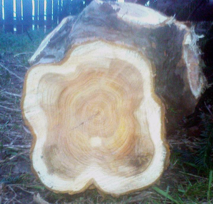

bin echt am überlegen hab kontakt zum sägewerk (ein dorf weiter) es ist also kein problem ihn auf meine wünsche zurechtschneiden zu lassen, er scheint auch wie acker richtig erkannt hat drehwüchsig zu sein..

werkzeug
die seite der verastungen
drehwuchs auf der "guten seite"
2m astfrei
Beiträge: 10946
Lass ihn aufsägen zu ein paar schönen Bohlen , da wirste mehr von haben .
Die Ringe sind recht fett , und ne menge dicke und kl Äste -> Aus den Bohlen kannst Du dir Laminate schneiden oder sonst was schönes bauen .
Da liegt noch genug bessere Eibe für den Bogenbau auf dem Stapel , da würde ich nicht den ganzen dicken Stamm riskieren um evtl nur einen stave in der Hand zu haben.
