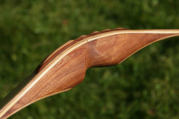

Hi zusammen,
ich habe mich, angeregt durch die Anleitung von Swissbow, mal an einen "Glasbelegten" gemacht. Da ich etwas Kurzes und Schnelles wollte und Recurvebogen nicht so ganz meinen Geschmack treffen habe ich mal etwas Anderes gemacht.
Hier noch ein paar Daten:
Länge: 58"
Zuggewicht 70# bei 28" (es sollten eigentlich 50# werden aber ich habe beim Addieren der Taperstreifen etwas gepennt und nun muß ich erst mal ein wenig trainieren um ihn zu beherrschen) ;D ;D ;D
Material:
Bambus zwischen 2 Ulmenstreifen
Griffstück Mahagoni
Tipps Palisander
Aber seht selbst...
Standhöhe 6,5"
Standhöhe 6,5"
der Griff...
der Griff...
abgespannt...
abgespannt...

wow, schickes teil, sehr interessante formgebung! haste noch eins mit auszug?

...noch drei Bilder...
noch mal der Griff...
der Griff...
der Griff...
Auszug 28"
Auszug 28"

Ja, find auch das der gut geworden ist ! tiller sieht auch nicht von übel aus und scheint zum R/D zu passen.

Sieht sehr gut aus. Meine Befürchtung wäre aber, daß er durch seine enorme Kürze (für einen Langbogen) hintenraus zu macht.
Ansonsten ist er ein Schmuckstück!

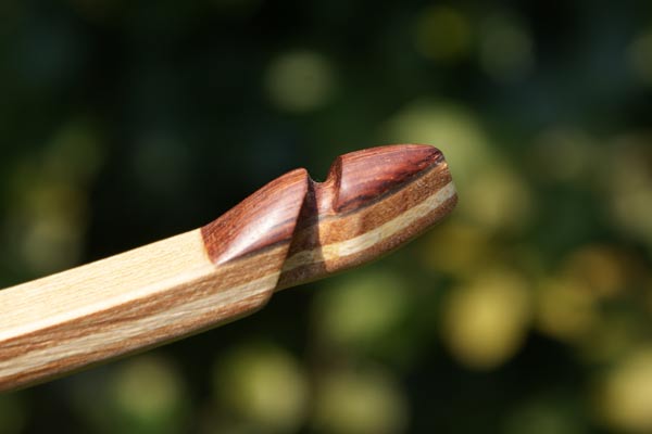

Die Tipps sind 16mm breit, ich habe die Maße von einem Bogen übernommen und nur die Stärke geändert. Eventuell mache ich die Tipps noch etwas schmaler

Ich würde sagen, das er sauber bis zum Vollauszug ohne Stacking zu ziehen ist. Du siehst ja, das die Ende sich selbst bei Vollauszug nicht rühren.

WOW, sieht nach kleiner Wildsau aus, das Teil!!! Sehr schön! Mir klar, daß der es krachen läßt in der Scheibe.
Bei som kurzen Bogen ist da wahrscheinlich auch noch menschenverachtende Härte gegen Ende des Auszugs! Man kann schön sehen, daß der Kleine Dir die linke Schulter nach oben drückt, was nicht nur nicht sooo doll für die Knochen des Schützen ist, sondern natürlich auch dem (schereren) Pfeil an Druck verloren geht.

ok, die tips sind 16 mm breit. meine vermutung wäre, wenn du die ab ca. 30 cm vom wurfarmende weg pyramidal auf 12 mm einziehst, bekommst du den leichten reflex-knick, der in den wurfarmenden im vollauszug noch zu sehen ist, weg. dadurch dürfte der bogen sich etwas weicher ziehen lassen, da dem wurfarm mehr arbeitende fläche zur verfügung steht. das gesamte biegeprofil wird homogener, und evtl. wird der bogen durch die schmaleren tips noch etwas schneller. ist aber nur eine vermutung ;-)
