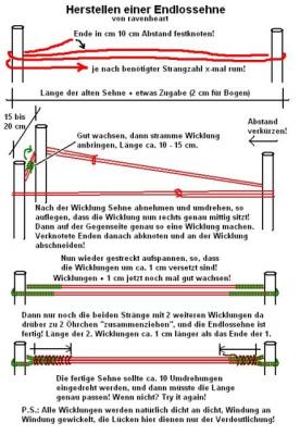

Ich möchte für meinen 48 Pfund Reiterbogen eine neue Sehne machen , hab aber leider keinen Plan wie ich das machen soll ?
Habt ihr evtl. den passenden Link für meine Frage, einen guten Tipp oder gar (falls ihr ausm Raum München kommt ) Zeit und Lust mir das Thema "Sehnenbau" näher zu bringen ?

Er braucht für einen Reiterbogen eine sogenannte Endlossehne.
Da hilft das Maus-Vid nicht die Bohne, denn da geht es um eine "Steinzeitsehne". Die dürfte gespleisst sein.
Flämischer Spleiß ist aber bei Reiterbögen nicht gut, denn wegen der langen Siyahs brauchen die an beiden Seiten recht große Ohren, nicht aber einen Bogenbauerknoten wie bei den Flämischen üblicherweise vorgesehen.
Denn dann funzt der Reiterbogen nicht wie gewünscht...
Endlossehne
Kurz zusammengefasst: Es werden 8 - 16 Schlingen Sehnengarn (FF oder Dacron) um 2 Fixpunkte gewickelt, die entsprechend der Länge der zukünftigen Sehne weit auseinader stehen. Die Sehnenöhrchen und die Mittelwicklung werden dann mit einem entsprechenden Wicklungsgarn - meist aus Nylon - geformt.
Der Suchbegriff im Forum oder bei google sollte also "Endlossehne" sein.
Vom Raben gibt es hier eine tolle Anleitung - ich finde sie blöderweise gerade nicht - mit der alle Klarheiten beseitigt sein sollten.
Eine Endlossehne ist eigentlich schnell hergestellt - leichter als eine flämische Sehne - aber bei beiden muß man das einmal gesehen - gezeigt bekommen - haben um das zu beherrschen.

vielleicht hilft das weiter
Okki
Endlossehne
Endlossehne

Kleine Nebenfrage : Strangzahl = 12xBogenstärke / 50 ? ,also 12x48/50 = 11,52 => 12 Stränge ?
Stefan
Beiträge: 22484
Hat gedankt: 4 Mal
Hat Dank erhalten: 93 Mal
Re: Bogensehne selbst machen - nur Wie ?
Wenn das Bild, das Okki gepostet hat, nicht lesbar sein sollte, hättte ich auch noch das Original in Größer... ;)
(is' nämllich von mir..)
12 Stränge sind o.k. für 48#
10 gingen auch, schneiden aber in die Finger, 12 sind komfortabler...

Ja genau - das war es, was ich mit "Anleitung vom Raben" meinte...
