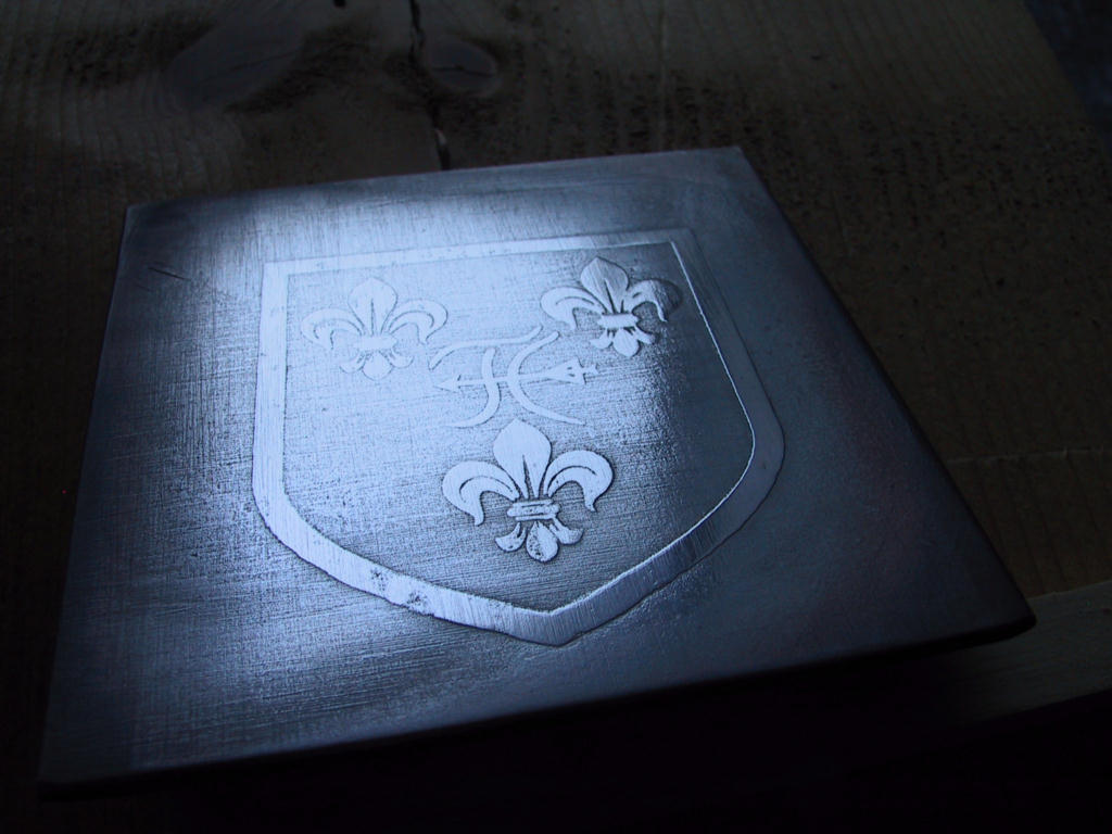

Ich hab für Dich das Tonertransfer-Verfahren und galvanische Ätzen im Stahl heute nachgestellt.
War aber nur auf die Schnelle.
Die Aktion hat alles in allem ca. 3 Std. gedauert, wobei ich aber über eine Stunde am PC erst die Lilie und das FC-Logo zeichnen muße.
Schick mir per PN Deine Mailadresse. Dann werde ich Dir die Detailschritte samt Bilder in größerer Auflösung als Zip-Datei (ca. 14MB) mailen.
Im FC ist mir das Reinstellen der Bilder momentan (bis die Gallerie wieder funktioniert) zu umständlich, deshalb nur ein Bild vom Ergebnis.
Anmerkung:
Ätzen ergibt niemals so scharfe Kanten wie eine echte Gravur. Aber das ist von weitem sowieso nicht zu erkennen. ;)

Ein ganz tolles Ergebnis -Hut ab - und Respekt !
Der Versuch - Stahl auf diese Weise zu ätzen -hat voll hingehauen und ich werde nach
Erhalt Deiner Beschreibung weiterhin so verfahren.
Mein chemischer Ätzversuch ist zwar technisch auch nicht mißlungen,ist aber vom Ergebnis her
bei weitem nicht so schön.Mit dem harzigen Abdecklack lässt sich nicht
filigran arbeiten,es ist ein elendiges Geharze.
Ich bedanke mich nochmals hier meine Emailadresse ...........werner-diebold@t-online.de
Gruß Werner

schwarzgebrannt und überschliffen !
Beiträge: 10951
Re: Ätzen in Stahl
Klaus : Das ist der HAMMER ! :)
Gruß acker

Es hat geklappt !
Ich habe bewußt ein filigranes Motiv gewählt und nicht im Traum daran gedacht, daß
der Toner auf Dauer der Säure standhält.
Toner-Transfer -Verfahren wie von Klaus beschrieben -funktioniert bestens !
Abweichung :
In Ermangelung des Ladegeräts und der Schwefelsäure wollte ich sehen ob das auch mit der
chemischen Variante funktioniert.(Rezept siehe weiter oben)
Ätzzeit 2,5 Std, Ätztiefe 0,1
Ich bin richtig begeistert was sich da alles machen lässt.Zumindest die feinen Linien
sah ich schon weggeätzt.
