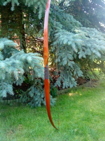

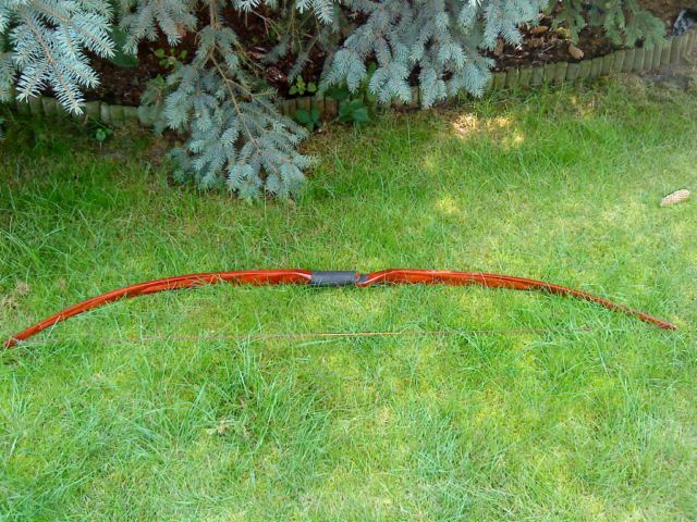

Hallo FC Gemeinde,
ein neuer "Bogenbaujünger" ist geboren ! ;) Nach Monaten des herumexperimentierens ist es mir nun endlich gelungen, einen Bogen zu erschaffen der mein Herz einfach höher schlagen lässt.
Sicher, verglichen mit eurem über die Jahre angeschafften Wissen und Können, ist es sicherlich schwer mitzuhalten aber ein wenig Stolz bin ich trotzdem auf mein Werk !
Ich hoffe ihr seit nicht allzu hart mit eurer Meinung, denn ich weiß schon das er nicht perfekt ist aber ich stehe ja nun auch noch am Anfang.
Trotz allem bin ich froh ein neues Hobby für mich entdeckt zu haben und hoffe auf viele weitere Ideen zum anpacken !
Bilder:
DSC00078 [640x480].JPG (72.85 KiB) 3324 mal betrachtet
DSC00075 [640x480].JPG (73.94 KiB) 3324 mal betrachtet
DSC00076 [640x480].JPG (76.01 KiB) 3324 mal betrachtet
Länge - 66"
Länge NN - 155cm ( im gespanntenZustand.. hoffe es ist richtig so !?! )
Zuggewicht - 52# @28"
Ratschläge nehme ich gern an !!!

Das Stück sieht absolut schön aus.
Gratuliere und willkommen im FC!
Mein kleiner Tip wäre ihn nicht ganz so hoch aufzuspannen.
Das schont den Bogen und verlängert den Pfeil/Sehnekontakt, was evtl der Geschwindigkeit zu Gute kommt.

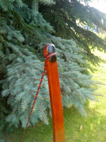

Habe die Tips mit Horn beklebt..
DSC00084 [640x480].JPG (73 KiB) 3314 mal betrachtet
Er hat eine Standhöhe von etwas über 6" !

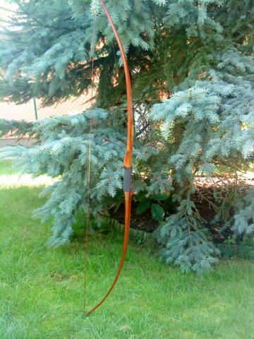

DSC00085 [640x480].JPG (121.12 KiB) 3314 mal betrachtet
Was meinst du, neue Sehne etwas länger ??!

Gratulation zu dem klasse Bogen :)
Und 52# finde ich mal sowas von frech, wenn man grad erst vor kurzen mit dem Bauen begonnen hat. Kannst du evtl. noch ein Bild im Auszug posten?
€: Achja, aufspannen würde ich mich an die Faust mit Daumen hoch orientieren. Gestern einen japanischen Bogenbauer in einer Doku gesehen, sogar der machte das ;D
Beiträge: 10951
Re: Ahornbogen im roten Gewand
Jups , sieht gut aus !
Die Kanten im Griffbereich etwas abrunden beim Nächsten Bogen wäre noch ein Tip von mir , aber schon eine hervorragende Leistung !
Gruß acker
Rado
Beiträge: 1802
Registriert: 02.10.2005, 18:27
Beitrag von Rado »
@Reatless:
Ich meinte die Sehnenlänge.
Sieht auf dem mittleren Bild Deines ersten Posts, so nach 20cm Standhöhe aus.
Nicht nevös machen lassen, der Bogen sieht gut aus.

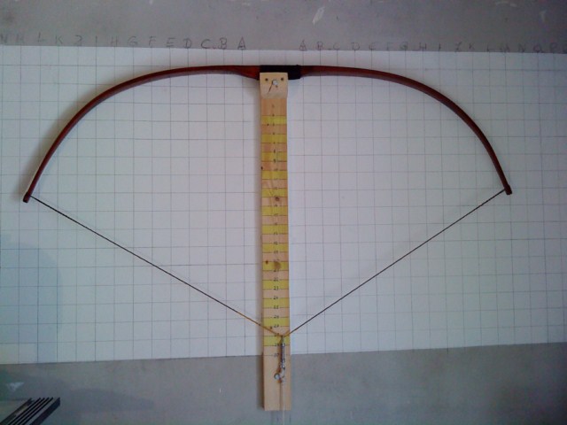

Hier noch ein Bild im ausgezogenen Zustand auf 28" nur leider hatte ich keine Hand mehr frei für die Waage aber sie zog knapp 24 kg und laut Umrechnung auf meinem Handy wären das 52,9... Pounds !
DSC00090 [640x480].JPG (58.78 KiB) 3157 mal betrachtet
Danke nochmals !

So, wie er ist... kompliment für einen ersten Bogen. Und dann noch Ahorn, einem heimischen Holz. Kein Leim, kein gar nichts.
28" Auszug bei 167 cm, und dann über 52 lbs... ok, die Werte sind absolut stimmig.
Indes verstehe ich micht, warum die ersten 20 cm nach den Fadeouts kaum arbeiten, da kannst Du richtig Power rausholen, wenn die mitarbeiten, und da verschenkst Du einiges. Die Kraft holst Du hauptsächlich aus der Mitte.Das es dann immer noch 52 lbs sind beeindruckt mich schon. Merk Dir bloß, wo das Holz gewachsen ist, die Qualität scheint mir ungewöhnlich gut zu sein.
Auf Deinen nächsten Bogen bin ich verdammt gespannt.
Sag uns doch einfach mal, wie der Querschnitt vom Bogen ist und das Gewicht von dem Bogen.

Kurzer technischer Einschnitt. Wenn man jetzt das Stacking verhindern hätte wollen(größte Auswirkung hat da der Winkel der Sehne zu der Tangenten der Tips) und damit einen weicheren Vollen Auszug hätte, wären da zum einen die Fadeouts und vll noch klitzekleine Recurves oder Knicke oder so zu machen. Ich schätze, dass wir hier auch ein wenig Set haben, sonst hätte man den Ansatz schon im Foto der Standhöhe gesehen.
Der Punkt is, wenn man jetzt anfängt zu Tillern, sollte man sich doch zuerst auf den letzten Bereich der biegenden WA fokussieren(So wie bei Restless). So aus Stadnhöhe bringen, evtl aufwärmen und dann die Fades miteinbeziehen in Richtung Wunschausmaße.
Ich will hier deinen Bogen nicht im geringsten verbessern oder so. Nur is gerade dein Tillerbild das perfekte Beispiel für diese Sache. Viel erfolg und weiter so. Vll gibt dir ja die info auch was mit auf den Weg, wenns stimmt was ich so verstanden hab bis jetzt.

@mithrandir
..nicht unwahr mit dem Stacking und dem Set.. beim nächsten versuche ich mal besser darauf zu achten und vll probiere ich´s mal mit nem Setback.. aber Danke für deine Anregung und Meinung !
