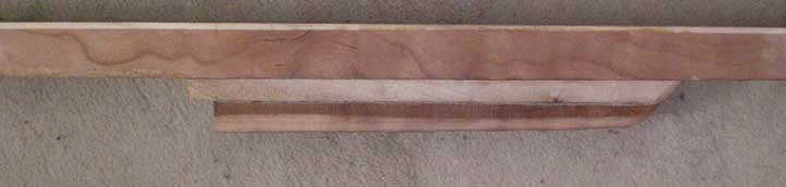

Hochverehrte Fletchergemeinde!
Tief beeindruckt von den kundigen Ratschlägen die man mir bei meiner letzen Anfrage (http://www.fletchers-corner.de/index.php?topic=13186.0) gegeben hat und noch immer sehr dankbar für den geliebten Bogen, den man mir dadurch ermöglicht hat, habe ich keine Scheu, wieder einmal mit einer Bitte um Anregung vorzusprechen.
Denn jetzt, da die gröbste Hitze vorüber ist, habe ich mit einem Kirsch/Hickory-Projekt angefangen, das bis jetzt sehr zufrieden stellend verlaufen ist. Das bedeutet, ich habe einen Rohling aus American Blackcherry mit stehenden Jahresringen, die recht geraden dem Bogen folgen und einem 3mm Hickorybacking fertiggestellt. Im Griffbereich ist er  schichtweise mit Ahorn und Kirsche verstärkt und an den Tips mooreichebeklebt, vom Design her ist er semipyramidal verjüngend (semipyramidal nenne ich das mal, weil er sich von Griffbereich bis knapp über Wurfarmmitte weniger, dann stärker verjüngt).
Angestrebt sind 40 pfund auf 28 inch Auszug und der Griff sollte gerne steif bleiben.
Dies die Maße des Rohlings:
Länge:  172cm
Griffbereich:  32 x 46 mm
Fades:            31 x 23 mm
43cm von Fades in Richtung Enden :   25 x 23 mm
Tips :              16 x 17 mm
Unten ein paar Fotos.
Dies meine Fragen:
1  Um Set zu vermeiden (Das Holz ist bis auf den Hickory über 15 Jahre gelagert und die letzten 7 davon in kühlem Wohnungszimmer – trocken isses garantiert), wie sollte man ( in diesem Falle ich) am besten vorgehen?
2  Wie sieht es mit dem „Bauchdesign“ aus, wird die Kirsche drucküberlastet wenn ich einen „D“ Querschnitt anstrebe, oder hält sie das gut aus (sooo dick ist der Hickory ja auch nicht).
3  Oder sollte ich besser Flachbognern, weil ich durchs Runden zuviel Material verliere?
4  Die Kirsche übrigens ist Wimmerwüchsig, hat also eine geriegelte Zeichnung, wenn der Bogen was wird und alles schön fein verschliffen ist, wird er perlmuttartig schimmern in der Sonne. So erträume ich es mir auf jeden Fall. Hat schon mal jemand hier mit Geriegeltem Holz gearbeitet? Weil eigentlich verlaufen die Fasern in diesem Holz wie Kraut und Rüben (seltsamerweise aber unabhängig von den Jahresringen, oder sozusagen innerhalb der Jahresringe)
Und warum ALBtraum?  Wer die Antwort weiß hat mich schweeeer beeindruckt….

für das von dir angestrebte zuggewicht hätte vermutlich 1/3 der kirsche gereicht  ;D
@ grimnir
der gesamte stave ist noch sooooo dick, so kann er den griff locker nicht-biegend bauen, dann platzt auch die griffverstärkung nicht ab.
...jedenfalls werfen sie keine sachen mehr nach mir, vielleicht, weil ich einen bogen mit mir rumtrage?

Wimmerwuchs: siehe Bild (perlmuttartiger Schimmer ;))
Ja, tatsächlich biegt sich bisher noch wenig. Dass ich noch Holz zum wegnehmen habe, höre ich gern...
edit:  hmmm, n Bild wär jetzt nicht schlecht - schnell noch angefügt.. drauf sieht man so einen "Riegel" Effekt

Ich habe noch nie mit Mooreiche gearbeitet, aber ich frage mich ob ein Stück Holz, das seit Ewigkeiten im Moor rumschwimmt, noch die nötige Festigkeit hat um den Kräften an der Sehnenkerbe gewachsen zu sein. ???
Aber wie gesagt, ich weiß es nicht.
Ein D-Profil ist keine so gute Idee, Kirsche reagiert da am Bauch schnell mal beleidigt. Laß´ ihn schön flach!
Viele Grüße und gutes Gelingen
Georg
PS: Steht "ALBtraum" vielleicht für "Traumhafter Allererster Langbogen"?

1. Ja, Kirsche immer flach.
2. Mooreiche: Das Zeug wird durch die "Lagerung" im Moor sogar noch härter und fester. Hat irgendwas mit Gerbsäure und diversen anderen Chemikalien sowie dem Sauerstoffabschluß zu tun.
Das Zeugs ist beliebt als besonders fester Messergriff.

Saldruir hat geschrieben: Hat schon mal jemand hier mit Geriegeltem Holz gearbeitet? Weil eigentlich verlaufen die Fasern in diesem Holz wie Kraut und Rüben (seltsamerweise aber unabhängig von den Jahresringen, oder sozusagen innerhalb der Jahresringe)
... ja aber ohne Erfolg. Es war Hickory und ist vom Rücken her aufgerissen. Andere die Holz aus der selben Bohle hatten haben leider die gleiche Erfahrung machen müssen.
Von daher ist es auf jeden Fall eine gute Idee das wimmerwüchsige Holz mit einem guten zugfesten Backing zu verarbeiten.
Wünsche viel Erfolg und bin gespannt ob das klappt.

Die Mooreiche ist sehr hart und spröde, splittert gerne mal ab. Die letzten Millimeter am besten nur noch schleifen, sonst reisst einem eine dickere Faser aus, als von Holz, dass keine Moorpackung bekommen hatte. Kann recht ärgerlich sein, selbst schärfstes Werkzeug hilft da nicht.

Zu den Hölzern die oben angesprochen wurden
Von Mooreiche kann ich nur abraten kann verhärten ist aber auch
dann brüchig wie Glas fürs Bogenbauen mMn unbrauchbar.
Die Kirsche ist geflammt
Prinzipiel gibt es geriegelt(Ahorn /Nuß....), gemuschelt (Acer.... ) ,geflammt (Kirsch/Mahagoni /Eukalyptus...), gespiegelt(Eiche) diese Muster enstehen durch die Lage und Ausprägung der Markstrahlen . Je nach dem wie das Brett aufgeschnitten wird entstehen dann dies schönen LichtReflexe .
Ganz extreme sind Mutenje ,Makore und Lacewood

Den Bauch mit der Kirsche auf jeden fall flach. Prüfe auch noch einmal, ob die Kirsche vom vielen trockenen Lagern im Wohnzimmer nicht zu trocken ist. 12 Prozent Feuchte wären schon gut.  Es besteht die Gefahr, dass die Kirsche spröde  ist und bricht. Nun klebt ja schon alles zusammen. Sollte die Kirsche zu trocken sein, dann hast Du ein Problem.
Hickory saugt Wasser wie ein Schwamm. Nur die Kirsche seperat nachfeuchten geht dann nicht mehr. Einfach mal die Restfeuchte von beidem messen  und langsam tillern. Nachts im Schuppen lagern, wo die Luft zirkuliert und ein wenig Feuchtigkeit vorhanden ist, aber nicht zuviel. Ich vermute, dass Du bei dem Teil viel  viel Geduld brauchst, aber dann wirds ein Traum.  Wünsche Dir Erfolg !!

Geflammt, Wimmerig, Geriegelt - auf die Baumart bezogene Begriffe also, hmm ich dachte immer, dass "Geflammt" sich auf die fladerige Jahresringblume beim tangential geschnittenen Holz bei Kirsche bezieht...und Geriegelt/Wimmerwüchsig sich auf Faserrichtung innerhalb des Jahresringes - gnubbliger Baum mit welliger Rinde sozusagen, wie Maser. Das würde auch den permutteffekt erklären, weil die Fasern in unterschiedlichen Winkeln auf die Oberfläche treffen und deshalb unterschiedlich reflektieren.
Ja, Mooreiche mit Glas vergleichen trifft sich mit meinen Erfahrungen, als Tipschutz scheint sie bisher geeignet zu sein - Hoffnung zuletzt sterben tut...
