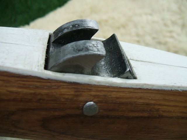

Mich würde das Belagmaterial interessieren und die Daumen.
Hat diese Armbrust einen Nussbrunnen oder dreht sich die Nuss um die
zentrale Achse ?
Auch die Rastung würde ich gerne sehen.
Geht das zu machen ?

Deus Ex Machina
Beiträge: 27
Registriert: 08.01.2009, 07:20
Re: Vorstellung
Beitrag von Deus Ex Machina »
danke für das lob
belagmaterial ist hornersatz, extrem einfach zu verarbeiten und vor allem leichter zu organisieren als horn oder knochen.
die nuss läuft im nussbrunnen, der stahstift dient nur zur sicherung (zentrale bohrung in der nuss wesentlich grösser als achse -> spiel in alle richtungen)
Die rastgeometrie entspricht einem ganz "normalen" einachsigen schloss, von der nuss-rast selber kann ich aber mal ein foto machen und reinstellen.

Deus Ex Machina
Beiträge: 27
Re: Vorstellung
hier das bild von der nussrast.
