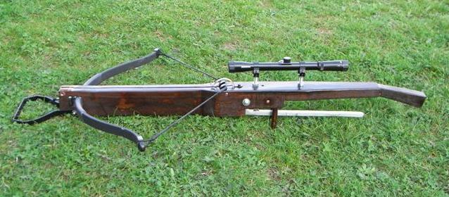

Auf Anfrage wegen der Befestigung von Fiberglasbögen habe ich mal Bilder von meinen AB´s gemacht.
Das ist meine erste Armbrust. 150#@16"
Schaft ist aus Buche und mit "Antik" gebeizt. Ich treffe damit 3 von 3 Pfeile auf 40m in einen Bierdeckel 8)
Die Befestigung:
Die Schraube ist in eine 6mm Blechplatte mit Gewinde geschraubt. Die Schraube drückt auf eine weiter Blechplatte auf diese ein Lederstück geklebt ist. Hinter dem Bogen befindet sich ein weiteres Lederstück.
Die Lederstücke sollen ein losvibrieren verhindern und schonen den Bogen.
Nach 6000 Schuss wackelt nichts.
Der Schaft hat am hinteren Ende eine nachträglich angebrachte Verlängerung damit ich an die Schulter anlegen kann :)

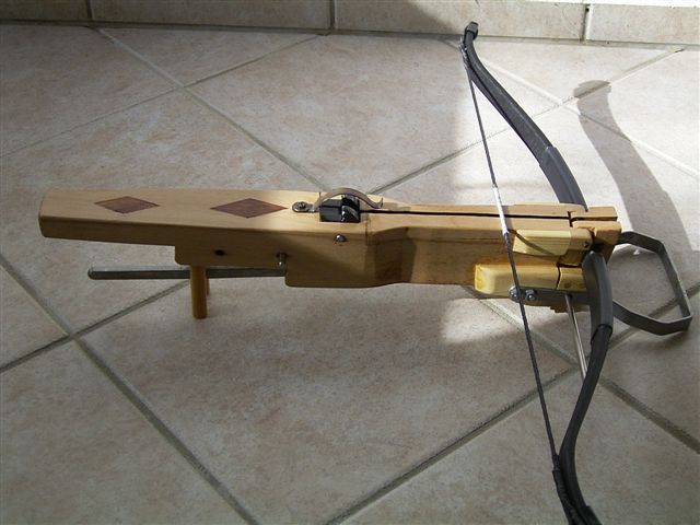

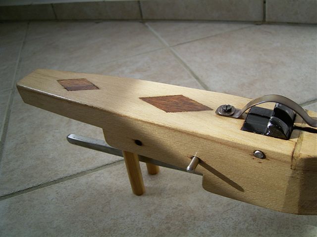

Meine Neuste
dort kann der Bogen entnommen werden ohne den Bogen zu entspannen. Das ist sehr praktisch da man alleine beim aufziehen der Sehne ganz schön kämpfen muss.
Der Schaft ist auch aus Buche und mit Klarlack lackiert.
Buche hat die schreckliche Eigenschaft sich bei Feuchtigkeit stark zu verziehen. Im Sommer lässt dich die Nuss leicht drehen und im Winter hat es geklemmt. Dort musste ich dann nachschleifen
Da wo unrsprünglich mal ein Scope hin sollte wurden die Löcher mit Intarsien aus Spanplatten verdeckt welche gebeizt wurden.
Die Befestigung war hier doch sehr aufwenig und ohne mein CAD Programm auch nicht gegangen. So konnte ich Winkel und Abstände am PC durchgehen und dann drauf losbauen. Probleme treten dabei trotzdem auf.
Ich bin keine Maschine und auch keine 5 Personen  ::) 8)
Der Bogen wird eingelegt und dann wird zugeklappt. Lederstücke halten den Bogen fest. Man muss schon sehr feste auf den Verschluss drücken um den Stab dann durch das Loch zu stecken. Man muss das 2mm Leder also zusammen drücken. Dann hält der Bogen aber sehr fest da dass Leder ein rutschen verhindert.
Das ziehlen ohne Zielhilfe ist doch schon sehr anders. Das ist fast wie beim Bogen schiessen intuitiv.

Schöne ABs.   ... und interessante Bogenbefestigungen.
Bei der 2. Version ist die Idee zwar gut, aber hinsichtlich des verwendeten Materials (Holz) bekomme ich ein wenig Bauchweh. Hoffentlich zerfledderts Dir die Konstruktion nicht.

Ich denke auch das sich deine Holzbefestigung nach einigen Schüssen lockern wird, da sie sich nicht nach spannen lässt. Die Idee finde ich aber super.

@Klaus: Brauchst kein Bauchweh haben ;). Wie man vielleicht erkennt habe ich die AB kürzer gebaut soadss sie nur 88,6#@9" hat. Soviel Energie geht auch nicht in die Befestigung wenn man gescheit schwere Pfeile nimmt. Je leichter der Pfeil desto mehr muss die Befestigung abkönnen.
@Jos: Ich bin trotz all dem Bogenbau im Herz immernoch Armbruster. Das sich da was lockert kann sein, bis jetzt ist sie noch fest. Man muss schon richtig feste drücken um den Bogen da rein zu bekommen. Und wenn es mal locker geht, klemm ich einfach noch ein 1mm starkes Lederstück dazwischen. Die letzte AB war das sicher noch nicht. Ich bin immer auf der Suche nach neuen Designs und Ideen. Ich baue keine Repliken oder so. Ich mache das für mich zum Spaß.
Das Zielfernrohr brauch man aber wenn man unter modernen AB´s mitschießen möchte. Ich habe ich gefreut wie ein Schneekönig das meine erste Armbrust bis 40meter mit gekauften mithalten kann.
