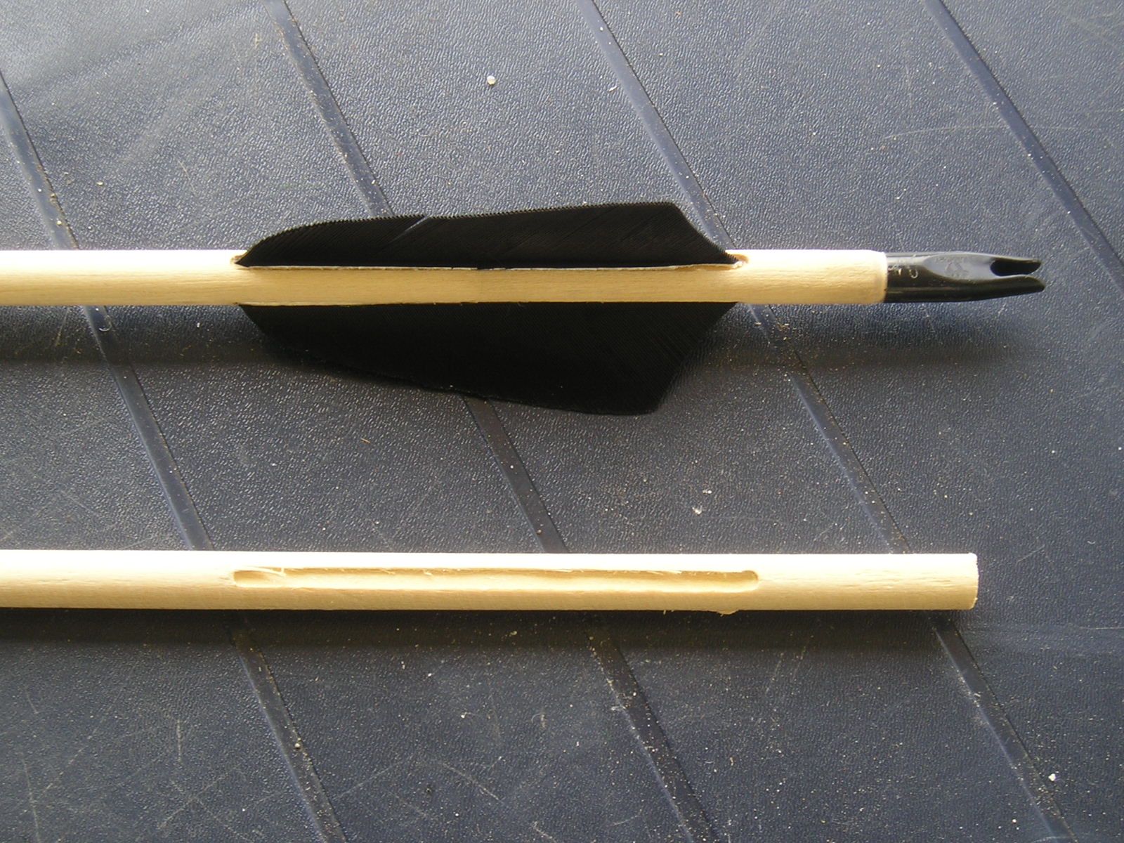

Habe jetzt die Einladung bekommen von Herbert Puff . Der ist wohl der Oberguru des Traditionellen Bogenschiessens in Italien (Südtirol) .
Daher habe ich am Bogen was verändert :
Ein neues Schiessfenster aus Plexiglas .
Desweiteren habe ich andere Pfeile speziell für den Bogen gemacht .
Schaft 11/32 "
Spine 45/50
Nocke 5/16"
Spitze 5/16"
Federn 3" Shield Versenkt eingeklebt
Das alles , damit nichts über den Schaft hinaussteht und damit "sauber" durch das Schussfenster kommt .
zusätzlich arbeite ich gerade an einem 6-fach Spleiss .
Gruß Thomas
Spitze und Versuch 6-fach Spleiss
Feder Versenkt
Feder Versenkt
Schussfenster aus Plexiglas . Jetzt mit Leitfeder Oben wie bei Compoundern .
