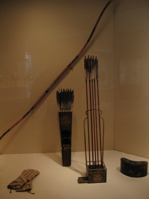

dieses foto hab ich im metropolitan in new york gemacht. man sieht aber auch hier leider die einbindung nicht.

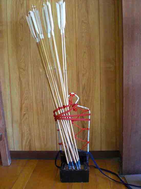

Also ich bin nun ein Paar Schritte weiter.
Hab endlich meinen Ebira fertig gebaut und muss nichtmer auf mein provisiorium aus Pappe zurückgreifen.
Der Köcher ist für 25 Pfeile ausgelegt, und da mein Pfeile am letzten Mittwoch fertig geworden sind konnt ich endlich das einbinden von mehr als 4 Pfeilen üben.
zuerst musste ich die einfache Technik verwerfen die man oft im Yabusame sieht und ich einen Post witer oben beschrieben habe. das geht mit 4-6 Pfeilen, danach ist schluss.
Nun habe ich die Einbindung nach einem Video und der Zeichnung die oben von himself gepostet wurde nach konstruiert. Als erstes fällt mir auf das das eine Heidenarbeit ist, und ich frage mich warum die Japaner im Krieg gerade auf diese Köcherform für den kriegseinsatz standen.
Nach dem dritten Versuch habe ich es soweit raus das die Pfeile sich sauber durchziehen lassen und das zumidest solange bis ich bei den letzten pfeilen bin, dan wird das ganze so locker das ich angst habe schneller damit zu laufen ohne Pfeile zu verstreuen.

völlig unklar ist mir ja, wie man Pfeile mit solchen Spitzen durchziehen können soll:
Grüße benzi
Daemonday
Beiträge: 128
Registriert: 28.04.2011, 12:20
Re: Ebira Köcher
Beitrag von Daemonday »
Nach unten^^
Das ist ja eine der seltsamsten Sachen am Ebira bzw. bei mehreren japanischen Köchern.
Die Spitze wird aus der Aufhängung im Kästchen angehoben, über die seitliche reling gehoben und dann komplett nach unten durchgezogen.
http://www.youtube.com/watch?v=Efqc9_ULdfw siehe hier ab ca. Minute 8
