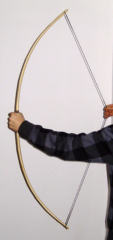

Ächz, stöhn, schwitz....
Ich habe fertig: Flieder 2!
Auf Standhöhe:
Bei 22" Auszug:
Ein paar mehr Detailaufnahmen kommen im Präsi-Thread....
Technische Details:
Gesamtlänge: 1,20 m
Effektive Länge: 1,17 m
32#@24"
Abmessungen
oberer WA:
max b= 2,7 d= 1,5
min b= 1,3 d= 0,95
unterer WA:
max b= 2,8 d= 1,4
min b= 1,4 d= 0,9
Grifflage mittig, leicht mitbiegend.
(Bilder erneuert 29.11.2013)
Nachtrag: Der reparierte "Riss 3":
(Durchführung siehe hier: http://www.fletchers-corner.de/viewtopi ... 33#p216333)
