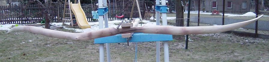

Muetze hat geschrieben: Jetzt nutze ich den Tillerbaum da ich mich mit den Ding nicht so recht an einen Spiegel heran traue. Auch hätte ich gerne einen Helm auf beim Auszug. 355° Drehwuchs auf die Länge sind einfach sehr viel.

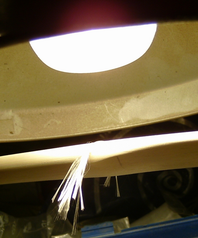

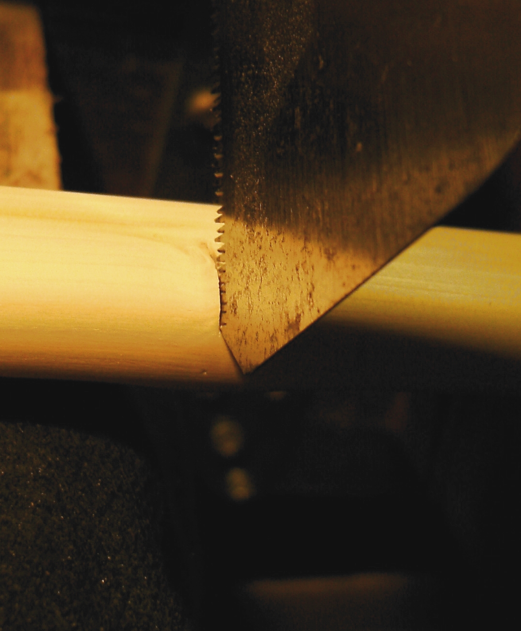

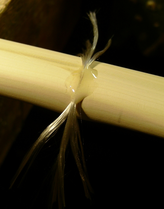

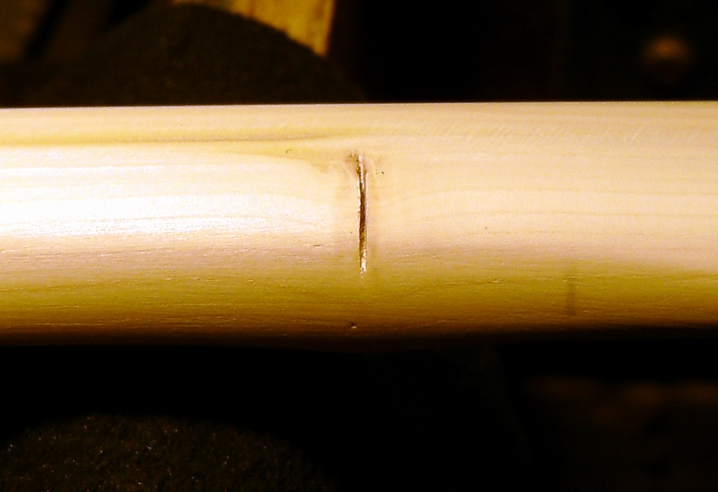

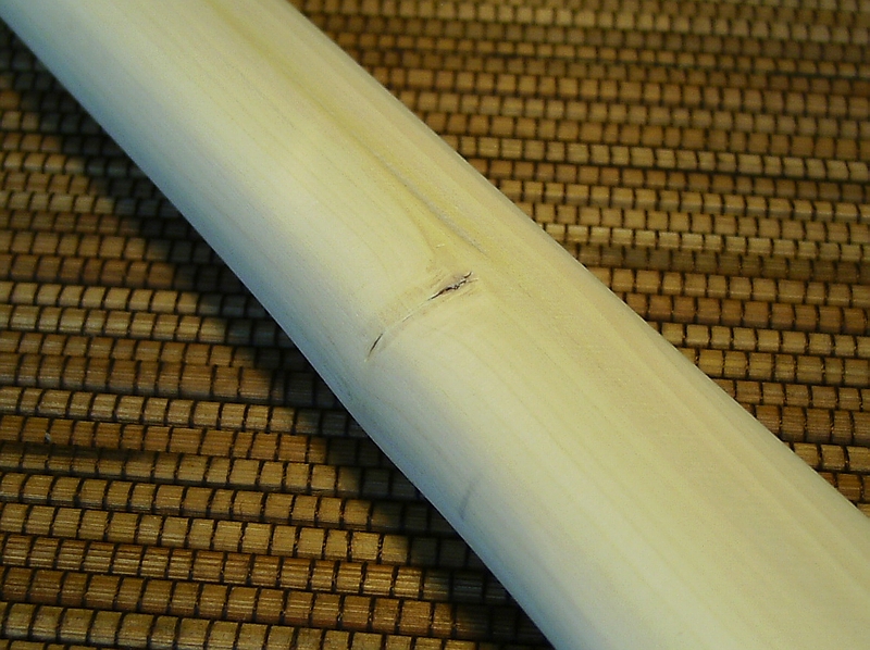

Riss-Reparatur 3:
Diesen Riss , der eigentlich ein Markkanal eines Zweiges ist, gilt es im arbeitenden Griffbereich druckstabil zu schließen:
Zuerst muss ich den Riss öffnen und erweitern, damit mein Füllmaterial auch gut hinein gelangen kann.
Ich säge ihn als auf:
o
Das Ergebnis sieht gut aus:
o

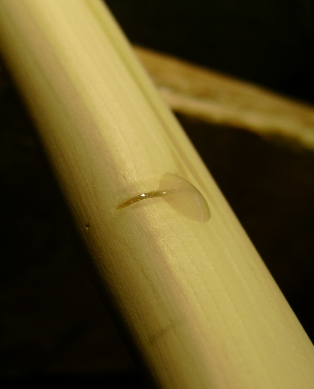

Dann der alte Trick: Werkstück erhitzen, Epoxi erhitzen, und einen Tropfen an den Rand setzen, so dass der Riss voll läuft:
o
Dann Glasfäden mehrschichtig einlegen:
o
... und alles ab unter die Schreibtischlampe zum Warm-Halten...
o
So, und nun warten und hoffen...  ::)
(Bilder erneuert 29.11.2013)
WICHTIG: Zumindest zu Anfang alle paar Minuten kontrollieren, dass die Hitze nicht ZU groß wird - sonst leidet das Holz und schlimmstenfalls gibt es einen Kellerbrand...
Nachtrag: Das fertige Ergebnis der Reparatur findet Ihr hier:
http://www.fletchers-corner.de/viewtopi ... 00#p216431
:o
Zuletzt geändert von Ravenheart am 28.02.2010, 18:00, insgesamt 1-mal geändert.

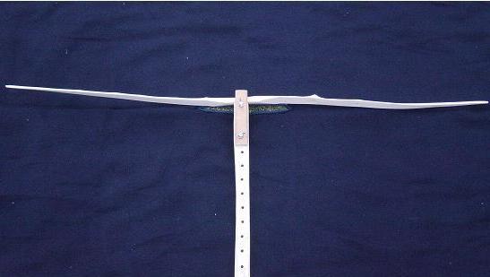

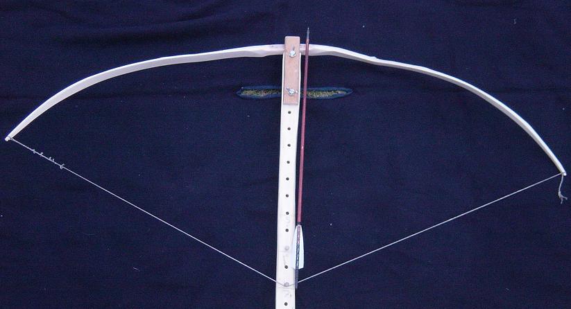

Hier jetzt noch ein paar Daten und Bilder der Felsenschlange.
Länge über alles: 181,5cm
Länge der Nock bis Nock: 179,7
Zuggewicht: ca. 17 Kg bei 75 cm Maximalauszug
Eigener Auszug: 73 cm
Auszug weich, Wurf mit leichten Handschock, Pfeilgeschwindigkeit gut, besser als erwartet.
Die Bilder sind ohne Auszug. bei 50 cm Auszug, bei 70cm Auszug und von Vorne bei 70 cm Auszug
Acker: Ich bin keine Pils Trinker, doch er gute Wille zählt.

@Mütze: cool, aber der Tiller ist ziemlich unrund... Da is mehr drin... (*ansporn*...)  ;D
Nee, lass mal! je nach dem wie ich das Ding drehe oder auch nur den Ansichtswinkel verändere sind sofort andere Stellen völlig überlastet oder eben völlig steif. Es wäre doch schade, wenn der Bogen bei der Abstimmung nicht mehr dabei wäre, oder?

Bei meiner Eberesche habe ich auch zwei WA's die irgendwie Unterschiedlich sind und zusammen keine "optimale" Elipse ergeben wollen. ::)
