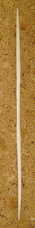

Noch ein Pic vom ungespannten:
Der Rücken:
Der Bauch mit seinen schönen Verfärbungen:
Der Bogen hat jetzt 440Gramm und Richten war nicht notwendig....
Der Rücken:
