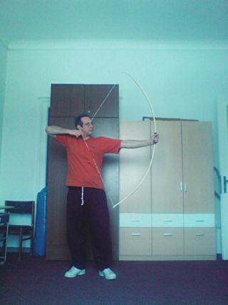

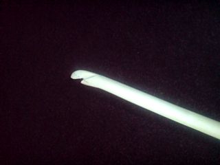

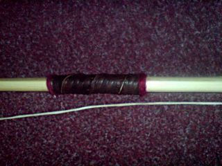

Re: "saplingbow" Bogenbautunier 2
Haselelb fertig. 1.91 nzn... Standhöhe 18.2 cm und 46 pfund zug. Tipps hasel... Geleimt... Griff alter gürtel. Werkzeug schon aufgelistet...
