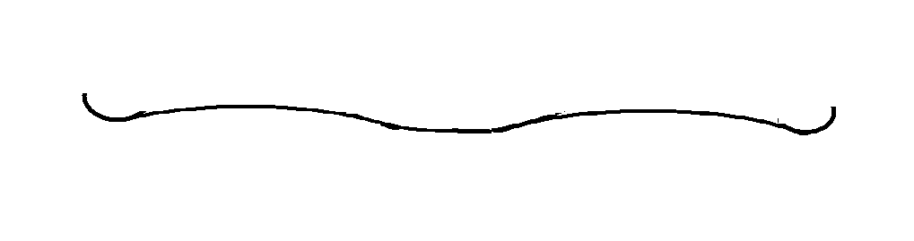

Moin ich bin neu hier und habe vor 2 Jahren als Schul Projekt angefangen einen Recurvebogen aus Manau zu bauen hab mich auch schon ein bisschen hier durchgefriemelt aber erst jetzt entschlossen mich anzumelden
ich habe öfters geglaubt fertig zu sein aber immer wieder was gefunden was gemacht werden musste
jetzt habe ich die Befürchtung, dass der Bogen zu dünn ist mit ca 2 cm dicken und 3,5 cm breiten Wurfarmen
meine Fragen sind jetzt
ist das zu dünn, ich finde der Auszug ist so extrem weich (keine Bogensehne habe es mit ner Wäscheleine gemacht)
sollte ich da so ein backing draufmachen und wenn ja, aus was
und ob die Form so ok ist, hab kein Bild nur eine Zeichnung
( die hier irgendwie hinsoll hab keine Ahnung wie ? )

Ich bin selber noch Anfänger, hab aber auch mit einem Recurve-Manau angefangen. Wichtige Frage: Wie lang ist der Bogen denn?
2cm dicke Wurfarme sind ok, kommt drauf an, welches Zuggewicht du anstrebst. Rattan ist seehr elastisch, ich glaube wenn man da hohe Zuggewichte erreichen will, muss man den Bogen recht kurz bauen.
Mir wurde auch sehr gut bei meinem Manau Bogen geholfen. Schreib mal BrokenArrow oder Steilpassfänger an, die sind da Spezialisten.

Backing auf Manau lohnt sich nicht! Erstens hält es schlecht, zweitens ist der Aufwand im Vergleich zu den Kosten eines neuen Staves in keinem Verhältnis!
Mach ihn als Übungs- oder Kinderbogen fertig und baue den Nächsten!!

danke für die schnellen antworten
der bogen war ohne deflex und recurves ca 1.30 lang hab keinen zollstock hier
aber ich glaub jetzt is der nicht mehr so lang xD würde sagen 1.10 oder so

ah danke hier ist erstmal die zeichnug die ich schnell gemacht habe so sieht der ungespannt aus

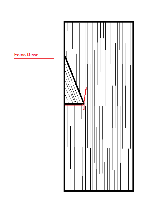

achso und ich habe auch sorgen wegen der pfeilauflage die ich erst reingesägt habe und dann doch wieder zu geklebt habe hier ist eine animation

Wo genau sind denn die feinen Risse? in dem Stück das du reingeklebt hast oder am Griff? Wenn diese risse nicht so groß sind, sind sie meines Wissens nach nicht so tragisch, da der Griff sich ja nicht mitbiegt (oder?). Ich denke auch das normaler Holzleim (Ponal z.B.) ausreicht.
Bei dem Design- und Länge des Bogens und 2 cm dicken Wurfarmen müsste der Bogen doch eine ganz angemessene Zugkraft bringen.
Aber alle Angaben ohne Gewähr.
P.S. Ein Zollstock wäre fürs Bogenbauen ganz praktisch, 1€ im Baumarkt
Beste Grüße Frank.

Das reingeklebte Stück ist kurz über dem Griff und biegt sich leicht mit,
kann ich das irgendwie verstärken ( wie soll Holzleim in diese Risse ? )
gibts da nicht sowas wo ich die Stelle mit in kleber getränktem Zwirn umwickel und damit die Vergößerung der Risse zu verhindern
Re: Manaubogen ?
Zunächst mal muss Kleber in die Risse. Sonst erweitern die sich still und leise unter der Wicklung.
Dünnflüssige Kleber sind z. B. Sekundenkleber oder erwärmter 2Komponenten-Epoxidkleber.
Dann kannst du die Wicklung drüber machen.

Ich habe bei einem Manau-Bogen mal zur Stabilisierung des Schussfensters ein Stück Geweih eingeklebt!
Vorteile: Weniger seitliche Pfeilauslenkung, glatter Durchgang, trotzdem steif.
(Bauchansicht)
Vielleicht so als Anregung..
Horn geht bestimmt auch...
