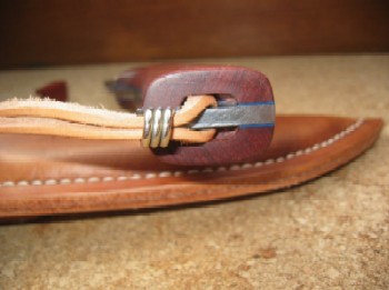

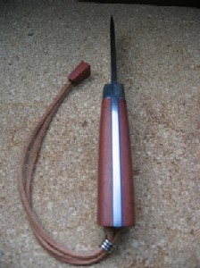

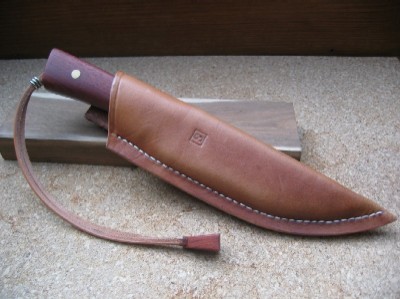

Hallo Messerbauer,
So mein fünftes Messer ist fertig. Dieses Messer bleibt diesmal nicht in der Familie, es ist für Josh den dreizehnjährigen Sohn eines Kollegen aus den USA. Im Dezember muss ich nochmals rüber und werde das Messer dann mitnehmen. Vater und Sohn gehen beide auf die Jagd und ich bin mal gespannt ob sich das Messer dort bewähren wird.
Daten:
Länge 275 mm, Klingenlänge: ~110 mm (scharf 100 mm), Klingenbreite: 4,5 mm, Gewicht  262 g (mit Scheide 354 g)
Die Klinge ist aus 1.2842 gehärtet auf 60 HRC
Der Griff: Satinè (Brosium paranese), Neusilber, blaues Fiber und Messingnieten. Die Scheide ist aus Leder wieder mit Holzkern.
Gehärtet wurde das Messer auch diesmal wieder bei Wolf Borger. (Ich habe immer noch keine geeignete Wärmequelle.)
Da ich mich immer noch als Anfänger bezeichne habe ich diesmal wieder was anderes gemacht und ein Flachangelmesser mit anklebten/genieteten Griffschalen gebaut. Das Design ist wohl eher konventionell aber es sollte ja auch ein Arbeitsmesser für einen Teenager werden.
So ich hoffe es gefällt. Kritik und Anregungen sind wie immer ausdrücklich erwünscht.
Gruß Roland

@Holzbieger: schönes Messer, ein Arbeitstier das auch ein teeny nicht kaputt bekommt. :)
