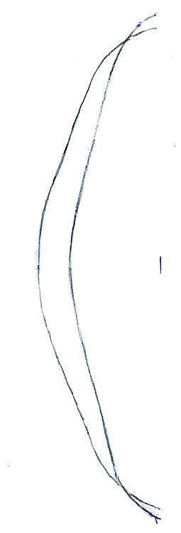

So...
Nachdem das Experiment mit dem Modell dieses Bogens hier ergeben hat, dass die geplante Vorspannung ein wenig zu hoch war, das Modell ist deswegen in Bogenmitte gebrochen, habe ich die in der Skizze gezeigte Änderung durchgeführt.
Auf Grundlage dieser Skizze wird der Bogen nun gebaut werden.
Damit das klappt sind jetzt noch ein paar Besorgungen und Vorbereitungen nötig.
Weiteres später.
