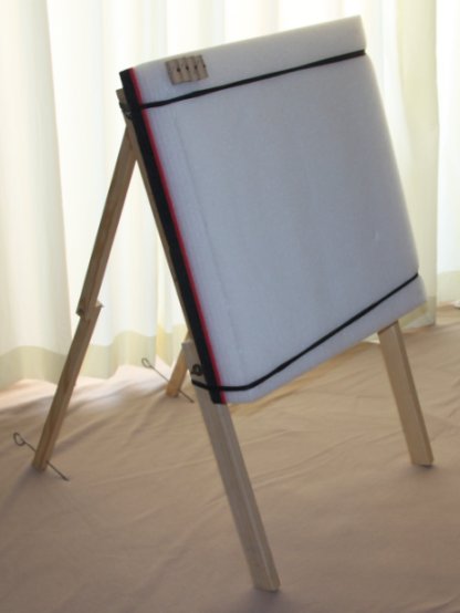

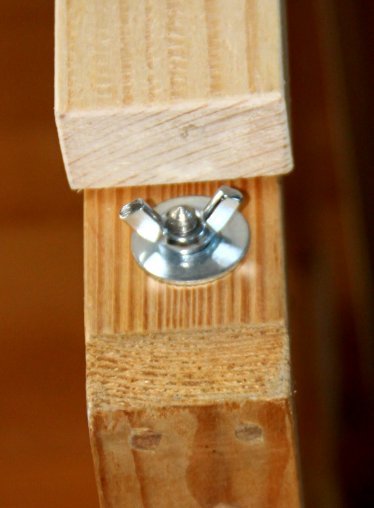

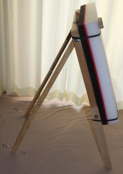

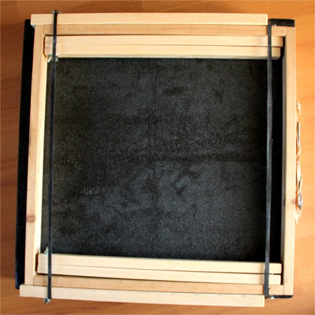

als neues Forenmitglied möchte ich Euch meinen mobilen Scheibenständer vorstellen.
Leider sind die Bilder des threat Erstellers nicht mehr vorhanden, hätte sie gerne mal angeschaut.
Bilder und Anleitung meines mobilen Ständers anbei.
Größe ca. 60x60
Material:
Dachlatten aus dem Baumarkt
Maschinenschrauben (Flachkopf), Flügelmuttern, Unterlegscheiben
Holzschrauben oder Dübel
Holzleim
Gummiringe
Nagelheringe
Bauanleitung erübrigt sich m. E. da die Bilder alles darstellen.
Die Kanten brechen um die Verletzungsgefahr (schneiden bzw. Holzschliffer) zu minimieren.
In die hinteren Standbeine habe ich 2 Löcher gebohrt für die Nagelheringe (erhöht Standfestigkeit) 1x90 und in der gleichen Bohrung 1x 45 Grad.
Übrigens, große Gummiringe kann man sich leicht selber machen, fragt mal bei Eurem Reifenhändler des Vertrauens nach alten LKW- ,PKW- , Moped-, Motorradschläuchen. Die daraus geschnittenen Gummiringe lassen sich für die verschiedensten Dinge verwenden und erzeugen je nach breite des zugeschnittenen Gummis eine individuelle Zug- Spannkraft.
