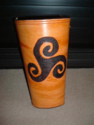

Hallo zusammen
Ich hab mir einen Armschutz aus 3mm dicken Leder zusammen geklopft weil mich meine Esche immer so fürchterlich verdroschen hat.

Wow, echt schön! Die Zeichnung ist eingebrannt? Wie schnürst du ihn fest?

Hallo Simon
Nein das ist keine Zeichnung das ist Punziert und die die Schnürrung ist aus Leder

Du meinst "punziert"?
Schlicht gesagt "reingedrückt". Geht auch trocken, bessere Ergebnisse bringt's aber bei angefeuchtetem Leder. Wird meistens mit Hammer und Punziereisen geschlagen. Das Leder verdichtet sich an der Stelle und bleibt so.

Hei, schön geworden, das Teil.
Meiner ist auch punziert. Ich drücke allerdings mit einer Nadel freihand (oder für Linien auch mal mit Lineal) ins feuchte Leder.
Für die Schnürung nehme ich eine Gummischnur, nennt sich Hutgummi und gibt's im Kurzwarengeschäft.
Die Haken habe ich aus Draht selbst gebogen, weil mir 1,- Euro (pro Haken) beim Minutenschuster zu teuer war. (zwei Spiralen biegen und den haken von unten durch dei Löcher im Armschutz fädeln, zurechtbiegen, fertig.)
Zum Schluß hab ich mit Schweinsleder gefüttert.

Wir versuchen uns auch gerade an unseren ersten Armschutz. Nur stellt sich bei uns die Frage, wie schnürt man sich das alleine zu und vorallem wie geht es nicht immer wieder auf? Wie macht ihr das, macht ihr jeds mal einen Knoten(was aber alleine auch nicht geht...) oder bleibt das von alleine?

Bei meinem Armschutz habe ich eine Gummischnur genommen, so wird die Schnürung flexibler.Ayla two hat geschrieben: wie schnürt man sich das alleine zu und vorallem wie geht es nicht immer wieder auf?
An beiden Enden Ösen anbringen, den ersten Haken (den auf der Handgelenkseite) so weit zubiegen, dass die Schnur sich nicht einfach löst, wenn der Schutz nicht benutzt wird.
Wenn ich den Armschutz anlege, drücke ich ihn mit dem Handgelenk gegen den Bauch, lege die Schnur im Zickzack um die Haken (das verdrehte Zickzack vom Foto gibt eine engere Schnürung) und hänge die Öse einfach in den letzten Haken ein - dauert ein paar Sekunden.
