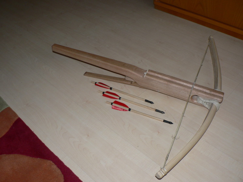

Re: Armbrust aus dem 11. Jh. z. Z. von der Schlacht von Hastings
So das Teil ist fertig
, allerdings hab ich gehört, dass die Armbrust mitlerweile nicht mehr erlaubnisfrei ist, da im April 09 wieder was am Waff.-ges. geändetrt wurde. Im Netz konnte ich nur Stand 08 finden???
Weiß jemand mehr?
Ein sehr schönes Stück, Respekt.
Ich hab mir selbst überlegt, mir eine zuzulegen, nur hab ich keine Ahnung, wie es in Österreich mit dem Recht aussieht.
