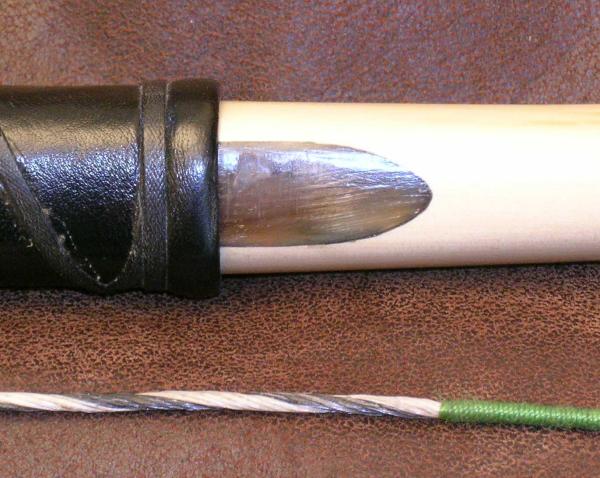

Falkenstadl
Beiträge: 571
Registriert: 18.11.2005, 12:05
Re: mein erster eiben elb
Beitrag von Falkenstadl »
Nachdem ich gelernt habe Bilder einzufügen...
... z.T. transparentes Kuhhorn
... Allgäuer Braunvieh
Falkenstadl
