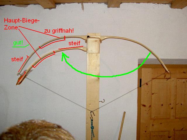

Beitrag von tarock »
Hallo
So jetzt hab ich meinen neuen Bogen fertig! :-)
Länge: 1,70m
27# bei 28,5" Auszug
Das Holz ist wieder eine Esche, die Wurfarme sind an der breitesten Stelle 4,5 cm breit!
Hier den Tiller von beiden Seiten: Bild Bild
Dann bei Standhöhe: Bild
Ich würde mich über ein paar Expertenkommentare freuen!!
tarock
www.bogenbauer.it

Beiträge: 22565
Hat Dank erhalten: 138 Mal
@tarock:
...als Anfängerbogen (unter 30 Stück) absolut o.k!
Für die "hohe Schule" etwas zu ungleichmäßig! Die "Haupt-Biege-Zone" liegt bei den WA nicht an der selben Stelle:
Lass es ruhig HIER so - wegen des schon jetzt geringen Zuggewichts!
Nächstes Mal achtest Du auch DA drauf, o.k.?
P.S.: Das verschmierte grüne Wort heißt "gut!"
Sch***** Paint...
Karl-Heinz

tarock
Beiträge: 65
Registriert: 04.05.2006, 19:58
@ Rabe
Danke für deine Antwort!
Ich finde es toll wenn du dir so oft die Arbeit machst um so interessante Fotos zu zeichnen! Man lernt wirklich viel daraus!! :-)
Von dieser Esche hab ich noch genug Holz für 2 Bögen!!!
Mal sehen, vielleicht wirds ja was!!! ;-)
tarock
