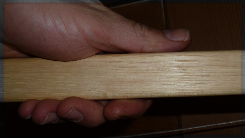

8mm starkes Hickorybacking in unglaublicher 1a Sahnequalität (thanx@BrunoBallweg)

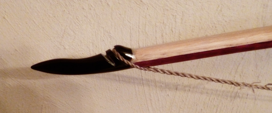

Hornnocken vom Wasserbüffel, handgeschnitzt, fein verschliffen.

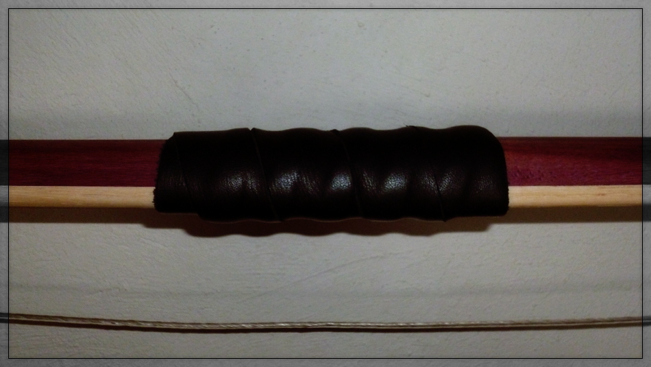

Griffwicklung aus weichem, schwarzen Leder und 14Strang FF für adäquaten Pfeilwurf.

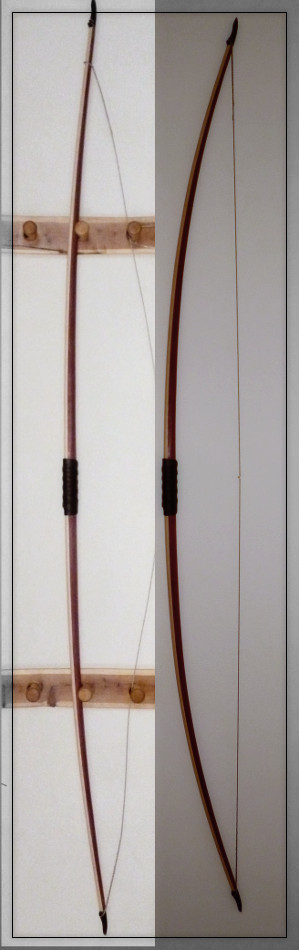

ungespannt und auf Standhöhe

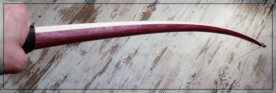

oberer Wurfarm
oberer Wurfarm
Griffwicklung aus weichem Leder
unterer Wurfarm
unterer Wurfarm
der Bauch
der Bauch
der Rücken
der Rücken
die obere Nocke
die obere Nocke

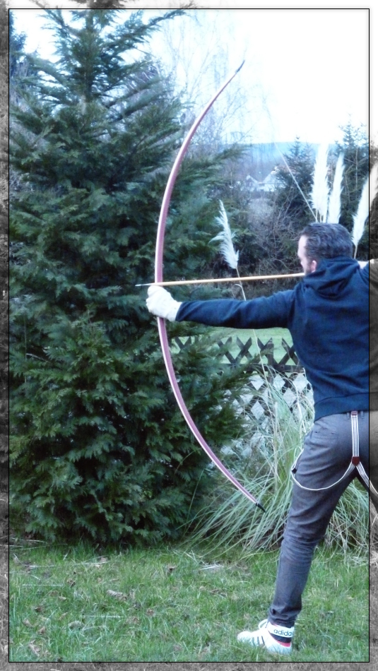

und der Orcrist im Vollauszug

Ist das Hickory Backing eine gesägte Leiste oder dem Jahresring folgend?
Da gehen ja die Meinungen auseinander, Pip Bickerstaffe schwört ja auch bei Hickory Backing auf durchgehenden Jahresring.

Stehende Ringe auch beim Hickory. Ich habe liegende sowie stehende Ringe beim Hickory verleimt und tendenziell leistungsfähiger sind stehende Ringe.
Um Missverständnisse vorzubeugen:
Die von mir benutzten Backings haben stehende, aber KEINE diagonal auslaufenden Ringe bzw. Fasern. Die sind alle schnurgerade durchgängig von Nock zu Nock.
...im übrigen verarbeitet Bickerstaffe überwiegend stehende Ringe...
