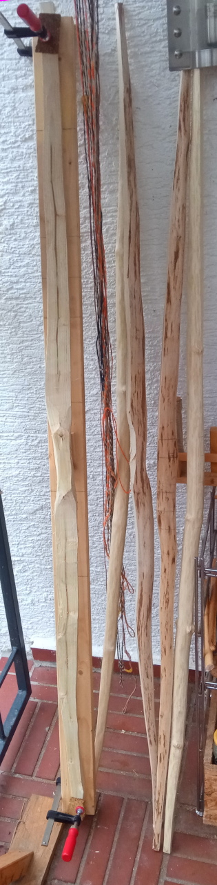

Bei dem vielen Drehwuchs des Hasels habe ich mir zwischendrin den oberen Teil des Astes geschnappt und in Rohling-Form bearbeitet, dann kann der Trocknen als Plan C. Da sind so einige Äste drin, aber deutlich weniger Drehwuchs.
Tja und für das Pfaffenhütchen brauche ich ja noch für den Spalt im Griff etwas mit Kontrast. Dunkles frisches Holz? Wenig Auswahl vor Ort, Kieferkernholz vielleicht, ist aber weich. Wildkirsche? weiß nicht ob es reicht und für ein Stück Griff mache ich ja keinen Sapling um. Ich kannte aber eine Stelle wo ein Robinienstumpf steht, da konnte ich was holen. Erinnert von Rinde und Splint doch sehr an Osage. Riecht aber ganz anders, eher nach Erbsen.
Naja, schön ist anders. Keine Ahnung ob ich das so lasse. Würde den Keil gerne aus anderen Hölzern machen, wäre aber nicht regelkonform.
Dirk hat übrigens recht mit Keil, ist besser als andere Formen.
Ich habe mit dem Stechbeitel entsprechend was geschnitten. Tja und das ist der aktuelle Stand, Pfaffenhütchen, Hasel und das Stück Robinie. Man erkennt den Z-förmigen Griff des Hasels.

Und auf's Brett gespannt.
Beim unteren Stück (mein Plan B) habe ich beschlossen, den Drehwuchs so zu nehmen wie er ist, also verschraubter Bogen. Die Wurfarmenden und -seiten entsprechend etwas angepaßt. In eine Richtung gedreht lag die Sehne mittig, die Arme zogen aber einseitig und der Bogen drehte sich. Immerhin war die eigentliche Wurfarmbiegung schon mal einigermassen gleichmäßig. Er ist vor und nach dem Griff reflex, das macht Aufspannen schwieriger, aber die Sehne lag dann auch mehrere Zentimeter seitlich daneben (wie das, anfangs paßte es, hmmm...). Also habe ich den Griff gebogen, um das Auszugleichen. Eigentlich wollte ich ja Wasserdampf nehmen (HLP und Hasel hatte ich noch nie erfolgreich probiert), aber den Bogen auf der dicken Bohle aufgespannt über dem Topf zu halten war mir irgendwie zu nervig. Also probierte ich die Mischmethode mit nassem Lappen und Alufolie. Das ging auch nicht so wirklich, also Öl drauf und ordentlich mit der HLP eingeheitzt. Sap-Wettbewerb ist ja um Neues zu probieren. Den Griff habe ich so ca. 25 Minuten frittiert und dann kräftig gebogen.

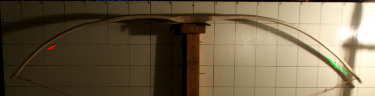

Oh mann, die Bildqualität ist mies. Handy + eher dunkel
Hier mal das abgespannte etwas schärfer, Bild vor dem Tillerprozess heute

Recht haste, habe heute abend extra meine Kamera mit nach draußen genommen, in der Hoffnung, dass es hilft.
Erkenntnis: von geistiger Arbeit überlastetes Hirn und Bogenbau tut auch halt ned - habe verkackt.
Der Hasel wäre ja zeitlich noch fast was geworden mit den 3 Wochen, obwohl nicht beabsichtigt.
Habe dann heute abend weiter getillert. Griffnah bog es fast gar nicht, Wurfarme etwas angepaßt. Hier abgespannt, nach erster Überarbeitung und dann nach weiterer Überarbeitung ein Auszugsfoto aus einem Video.
Erschien erstmal nicht so ganz verkehrt, aber man sieht links das Unheil kommen: An der Stelle zeigte sich Knitter, obwohl das Holz da nicht dünner war als daneben. Ich hab beim Probebiegen es einfach nicht geblickt und dann ist er überlastet. Da haben's die Fasern nicht mehr geschafft. Sieht furchtbar aus, habe aber kein Bild mehr gemacht. Ist so ca. 25cm von Ende, da kann man auch nicht mehr viel kürzen.
Ich vermute, diese ganze reflex/deflex-Wechsel links haben mich irgendwie abgelenkt. Dass es da außen mehr biegt an der Stelle hatte ich schon länger auf dem Schirm aber im entscheidenden Moment nicht bedacht.

Re: Saplingbow 13, Uranus79, Pfaffenhütchen, Hasel, Felsenbirne
Schade auch, sah vielversprechend aus.
Ein kleiner Fehler und schon hast du Brennholz.
Kenn ich leider auch zu Hauf.
Ja, habe maximal kürzen probiert, um Stelle zu entlasten. Aber es kommt wieder, da ist wohl nichts mehr zu machen.
Hallo Thomas,
Danke für den Trost. Interessanterweise sind die Risse seitlich am Wurfarm und etwas am Bauch, vermutlich spielt der Drehwuchs da mit rein. Wenn ich mir im Nachhinein meine Tiller Bilder angucke, erkennt man das Problem, aber ich habe es halt nicht rechtzeitig vorher erkannt. Du hast natürlich auch recht, wenn ich sehe, was z.b. Holunder da ausgehalten hat, dann ist Hasel eine andere Hausnummer. immer wieder ärgerlich, nachdem man so viel Arbeit reingesteckt hat. Aber so ist das halt.
Viele Grüße, Uranus
