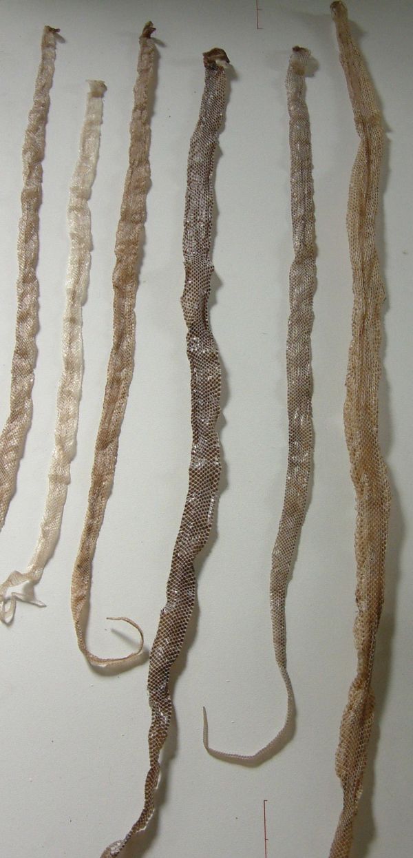

@Botjer: Eine Köpy hat u.U. schon zu große Schuppen für eine erfolgreiche Aufziehtechnik. Probieren kannst du es.
Er soll die Schlange ordentlich wässern vor der Häutung, dann klappt das auch mit dem ganzen Stück. Ich stelle immer ein großes Wasserband rein und dann sprüh ich noch die Einrichtung ab jeden Tag. Sowas klappt immer. Bei meiner Vierstreifennatter, die sich nur einmal pro Jahr häutet, ist das schon sinnvoll - Hautlänge immerhin 218 cm. Da man aber am Griff stückeln kann, braucht man eigentlich nur rund 80 cm lange Stücke.
Natternhemden unterschiedlicher Größe sind beim Schlangenzüchter erhältlich

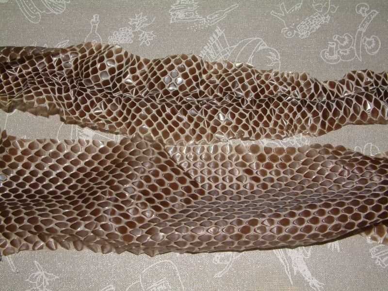

Schritt 1: Natternhemd auswählen und vorbereiten
Das Natternhemd vom Züchter sollte nicht zu groß sein, weil kleinere Schuppen sich besser verkleben lassen als große. Ein Natternhemd ist ein räumliches Gebilde: Die Schuppen wölben sich hervor und das gibt später Luftblasen beim Verkleben.
Zuerst wird das Natterhemd der Länge nach entlang der Kante zu den Bauchschienen aufgeschnitten.
Man erhält selbst von kleinen Schlangen ein erstaunlich breites Hemd. Hier sieht man schön den Unterschied der Rückenschuppen zu den Bauchschienen.
Nun schneidet man entlang der anderen Kante und erhält somit zwei Streifen: Einen vom Rücken und einen vom Bauch. Bei Kletternnattern wie der gezeigten sind die Bauchschienen wesentlich schmaler als das restliche Schuppenkleid.
Der Streifen mit den Bauchschienen wird verworfen. Er verklebt sich schwieriger und zeigt auch weniger Struktur.

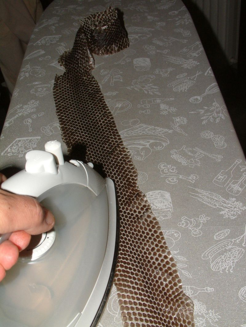

2. Schritt: Natternhemd glätten (bügeln)
Vor dem Bügeln sollte man möglichst alle Sand- und Schmutzpartikel aus der Haut entfernen; die Beste aller Hausfrauen wird sonst sauer, wenn sie später das Bügelbrett für die weißen Smokinghemden verwendet. Naja, man kann auch Zeitungspapier unterlegen.
Das Bügeleisen wird auf "Minimum" bzw. "Seide" eingestellt, die Dampfautomatik bitte abstellen. Das Natternhemd wird mit der Schuppenseite nach oben gebügelt und zwar mit dem Strich.
Wenn man etwas zu heiß bügelt, krumpelt die Haut beim Erkalten.
Dies ist nicht weiter tragisch, man bügelt mit weniger Hitze ein zweites Mal und läßt die Haut auf dem warmen Bügebrett erkalten, so bleibt sie glatt.
Für die weitere Verwendung wird die Haut mit der Fleischseite nach außen auf einen zum Bogen passenden Pfeil gerollt.
So kann man sie auch sehr gut lagern oder Verschicken.

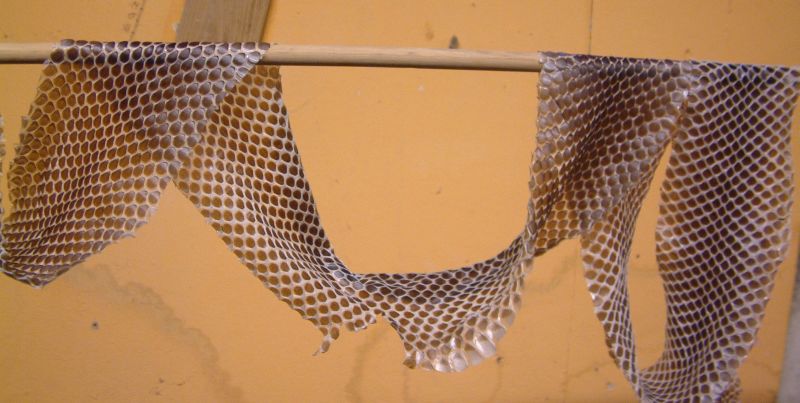

3. Schritt: Haut entfetten
Beim Häuten produziert die Schlange eine ölige Substanz, die ihr das Häuten erleichtert. Dieser ölige Film muss vor dem Kleben entfernt werden. Das aufgerollte Natternhemd wird daher für rund eine Stunde in Waschbenzin, Nitroverdünner oder Aceton gestellt.
Danach muss man das Natternhemd wieder abrollen und hängt es wie eine Bandnudel über einen Stab zum Trocknen. Dies dauert nur wenige Minuten.
Achtung: Dämpfe nicht einatmen, kein offenes Feuer, nicht rauchen!
Ma sieht, dass das Lösungsmittel die Hornhaut nicht angreift und auch die reingebügelte glatte Oberfläche erhalten bleibt.
Danach das Hemd wieder mit der Fleischseite nach außen aufrollen, wobei durchaus ein kantiger Stab besser geeignet ist als der runde, mystische Pfeil. ;D

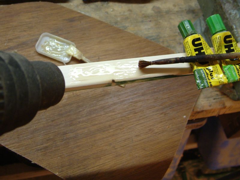

4. Schritt: Bogenrücken vorbereiten
Der Bogenrücken wird schön plan geschliffen. Am besten leicht ballig mit abgerundeten Kanten (s.u.). Ein Zweikomponenten-Epoxy-Kleber (UHU Endfest) wird aufgetragen, mit der Heißluftpistole oder einem Haarfön erwärmt und - so verflüssigt - dann mit einem Pinsel schön verstrichen. Man arbeitet vom Griff Richtung Tipps. Es wird das breite Ende der Haut am Griff angesetzt, sodass der schmalere Schwanzteil am Tipp endet.

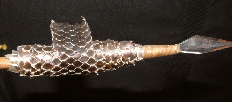

5. Schritt: Natternhemd aufziehen
Vorab wird der Kleber nochmals erwärmt und dadurch flüssiger. So dringt er besser in jede Falte der Haut ein. Man kann das auch sukzessive machen: Verflüssigen direkt vor der Hautrolle und in den flüssigen Kleber hineinrollen bzw. die Haut auftragen/ aufrollen.
Wenn das Natternhemd komplett auf dem Bogenrücken aufgezogezogen wurde, sollte man die überstehende Haut mit einer scharfen Schere abschneiden und erst dann fortfahren.
Nun kann man das Ganze nochmals erwärmen. Aber Obacht: Mehr als 40° sind nicht gut für die Haut. Sie bekommt dann Sonnenbrand und Bläschen! Also milde Wärme, am besten mit einen Haarfön. Ist alles schön warm, kann man die Haut mit einem Kantenroller oder einer Schaumgummirolle fest andrücken. Mit einem Finger streichen geht auch, sofern kein Kleber durch irgendwelche Löcher diese Aktion stört.

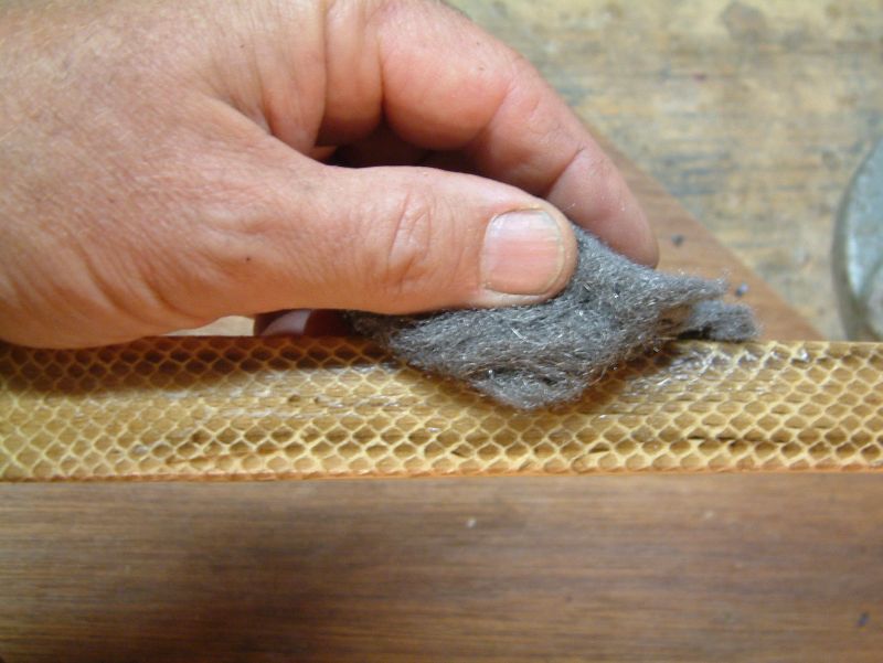

Danach wird die Haut aufgerauht für die Lackierung. Diese ist zwingend notwändig. Man muss sich das so vorstellen: Auf dem Holz wird die dünne Hornhaut mit dem Kleber fixiert, auf der Oberseite ist sie noch ungeschützt und kann u.U. leicht abgerubbelt werden. Ich rauhe immer mit Stahlwolle auf. Wenn sich hierbei die Schuppen lösen, haben wir nicht immer ein Problem. Es gibt Schlangenhäute, bei denen halten die Schuppen, bei den Natternhemden ist es ähnlich, z.B. bei der Vierstreifennatter halten sie, bei der Peitschennatter nicht. Werden nun die Schuppen runtergerubbelt, so hat man immerhin noch eine Schlangenhaut-Struktur, die auch ganz gut aussehen kann (Bild kommt später).
Nach dem Aufrauhen nochmals entfetten: Einfach mit Nitroverdünner o.ä. drüber wischen. Dann mit einem Holzsiegellack in Seidenmatt 2-3 mal lackieren.
