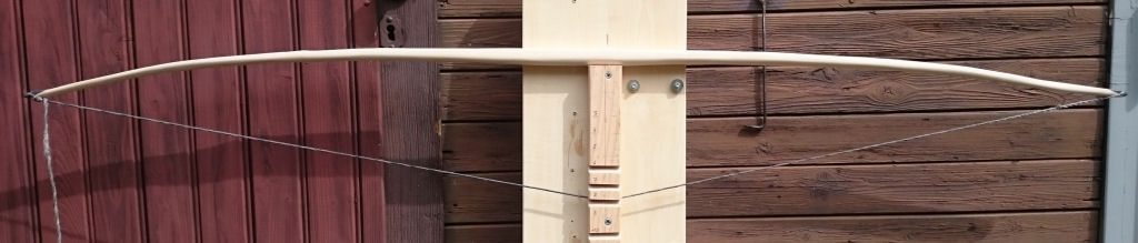

Hallo Gemeinde.

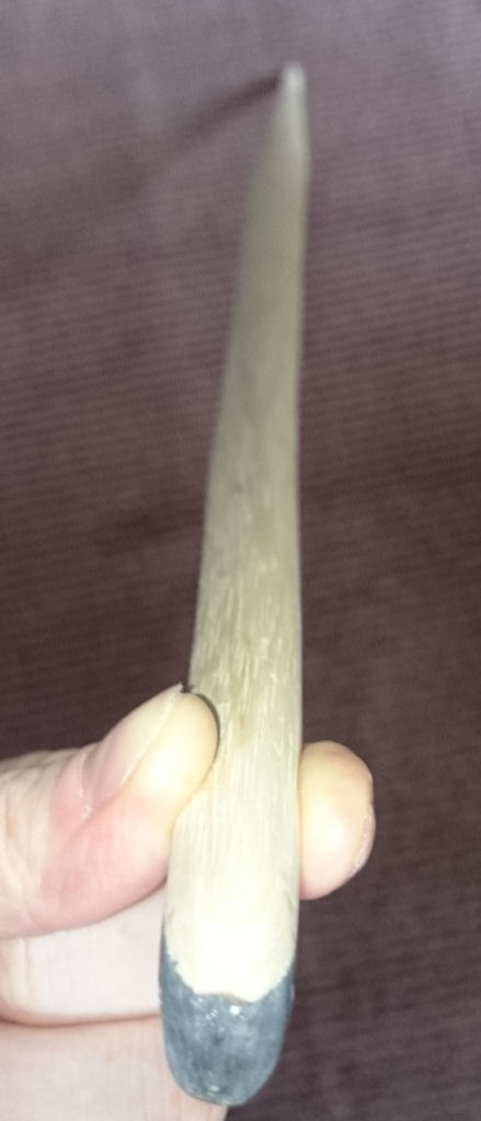

Hier mal wieder was von mir. Habe ein schönes Stück Restholz Hickory rumliegen gehabt und wollte es nicht entsorgen. An der Oberfläche nur den Bast abgemacht liegende Ringe, ist also kein Kantholz mit drehenden Ringen oder so.
Nun gab das Stück mir die Maße vor Breite ca 3,4 cm an der breitesten Stelle (Griffbereich), Höhe ca 2,5 cm und die Länge leider nur um die 1,64 cm, deshalb auch etwas kürzer. Der untere Wurfarm ist kürzer als der obere. Die Mitte des Griffes ist wegen Materialmangel nur etwas versetzt. Unterer Wurfarm bis zum Griff ca 75cm, der obere ca 78cm. Grifflänge ca 11cm.
Der untere Tip ist ca 1cm hoch und 1,4 cm breit, der obere 1,1cm hoch und 1,4 cm breit. Der Gute ist an den Tips auch noch etwas verdreht gewachsen.
Das Profil ist momentan ein etwas flacheres "D" und am Griff noch etwas dreieckig. Er soll so um die 30# haben wenn er fertig ist und nen Auszug von ca 27".
Wie ist das jetzt beim Tillern. Geh ich jetzt von der Stelle wo der Pfeil später liegt einfach ca. 1 Zoll nach unten und lege das als Mitte auf meinen Tillerstock? ???
MfG
LR

Wenn ich das richtig verstanden hab, dann liegt der Arrowpass direkt an der Kante vom Tillerstock, da sich ja direkt darunter der Druckpunkt des Bogens befindet.
Aber schaut ja schonmal ganz cool aus ;)

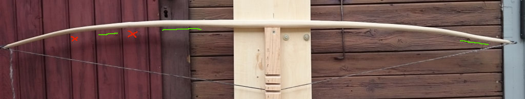

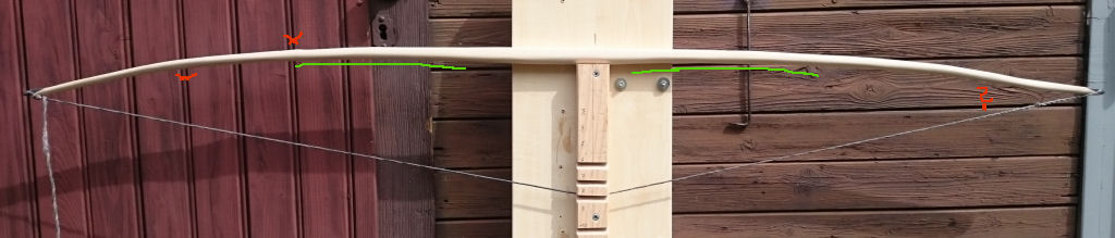

Also der Griff ist 11cm lang und ist aufgeteilt in 7cm unten und 4cm oben außerhalb der geometrischen Mitte, wo sollte ich ihn jetzt auflegen? Auf der Mitte des Bogens...irgendwie steh ich grad auf der Leitung :o . Ich hab auch mal ein paar Fotos vom ersten vorsichtigem Tiller gemacht, sieht nach viel Arbeit aus. Rot heißt Finger weg, grün bedeutet wegnehmen. Berichtigt mich bitte wenn ich falsch liege, da ja schon im Vorfeld ein gewisser Deflex am linken Wurfarm ist.

Re: Mini-ELB aus Restholz
Servus,
auflegen am Druckpunkt.
Bei der Länge würde ich auf jeden Fall den Griff mitbiegen lassen, mir scheint der Griffbereich noch zu stark

Servus, Maße kann ich dir auch keine genauen nennen, ist bei jedem Bogen etwas anders.
Griffdicke 2,5 cm ist ok, Griffbreite 3,4 cm? Ist noch etwas viel, da wir sich im Griffbereich noch nichts biegen.
Die deflexe Stelle aber in Ruhe lassen, dort nichts mehr wegnehmen!!
Gruß Thomas
Beiträge: 3987
Hat Dank erhalten: 35 Mal
Mach da erstmal n Centimeter in der Breite weg sonst wird des nigs

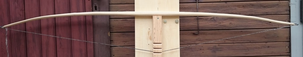

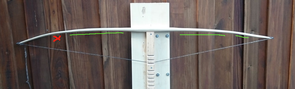

Habe heut morgen, wie angeraten, in der Mitte an den Seiten kräftig was weggenommen und am Bauch auch noch etwas. dann noch etwas an den Wurfarmen an sich. Der Griffbereich ist jetzt bei ca. 2,5 x 2,5 cm biegt jetzt trotzdem noch nicht so stark, hab aber auch noch nicht viel ausgezogen.
Anbei wieder ein paar Tillerbildchen zur Begutachtung eurerseits. Das Kreuz in der Mitte des zweiten Wurfarms ist ein kleiner Knubbel dort wollte ich nichts mehr wegnehmen. Der rechte Wurfarm dreht sich am Ende etwas, dort weiß ich nich so richtig weiter. Erstmal in Ruhe lassen oder nicht? Noch mehr im Griffbereich wegnehmen?

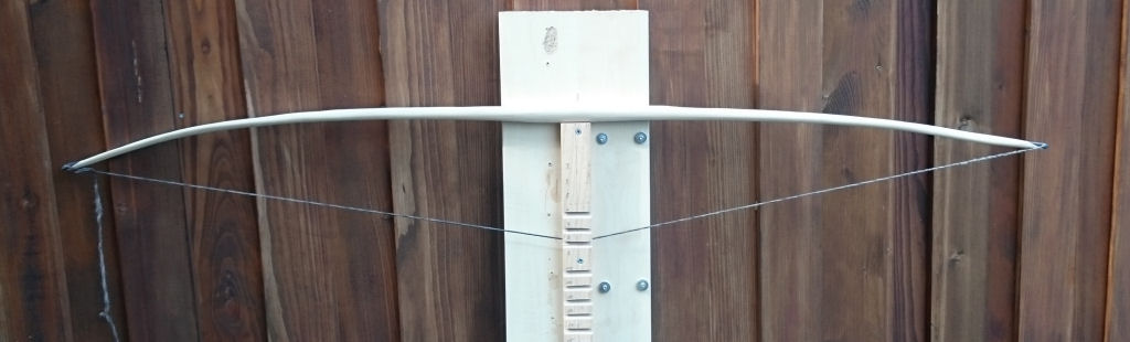

Moin FCler.
Habe jetzt erstmal nicht weiter gemacht. Ich habe den Eindruck das er im Griff so ganz leicht biegt. Sollte ich jetzt am Griff noch etwas Holz abtragen oder nur an den Fadeours?

Hallo.
Ich habe heute morgen nochmals in den ersten Hälften der Wurfarme einiges weggenommen, aber irgendwie tut sich nix. Irgendwie hab ich auch den Eindruck das die Schwachstelle im linken Wurfarm noch mehr geworden ist obwohl ich dort gar nichts gemacht habe. ???
Was sagt ihr zum Tiller?

Beiträge: 3987
Nimm in der Mitte plus 20cm in jede Richtung vorsichtig Material ab. Der Griff ist viel zu steif und sollte sich ja am ende eh mitbiegen

Wieso auffuettern? Entweder ELB oder Griff
Beiträge: 3987
@Fatz
Bei nem so kurzen und "schwachen" Bogen (keine Kritik am angepeilten Zuggewicht) bleibt am ende nur n recht dünner Zahnstocher übrig der sich recht unangenehm greift
