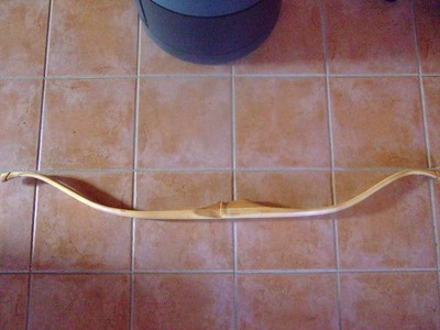

So, ich hab jetzt doch noch einen mehr gemacht, allerdings überlasse ich die Bezeichnung des Typs unseren Fachleuten, nicht das es schon wieder eine Diskussion darüber gibt, ob jetzt Holmegabbet oder Möllegard, äh, andersrum, na, Ihr wißt schon was ich meine, also es ist ein Rattan-Flatbow in altertümlichen Design mit etwas über zu 1/3 steifen Wurfarmenden... ;) :D :D :D
Daten:
Ausgangsmaterial: Rattanstange Natur; ungeschält; ungsch. Kn., d=36mm // l=1,4m
Typ : Rattanflatbow in altertümlichen Design mit etwas über zu 1/3 steifen WA-Enden
Breite WA : 36mm auf 2/3, danach steil verjüngt auf 12mm, gerade auslaufend
l.ü.a. : 1,4m // l. N-N : 1,38m
Griffstücklänge : 16cm
Griffstückbreite: 12mm
Griffstücktiefe: 36mm
Zuggewicht: 36# mittlerweile bei einer Kontrollmessung auf dem IV NDBBT festgestellt, daß er 54# auf 28" 26" hat...
Bild Bild Bild Bild
Bild Bild Bild Bild Bild
Persönliche Anmerkung:
Irgendjemand hatte in den letzten Tagen in einem Thread geschrieben, daß gerade dieses Design (es ging dabei allerdings um die Frage, ob hierbei ein Sehnenbacking sinnvoll sei...) zu den schnellsten Bogendesigns überhaupt zählt... dies kann ich hiermit nur absolut bestätigen, für einen Rattan mit diesem Zuggewicht ist der Bogen geradezu unheimlich schnell...

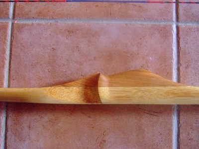

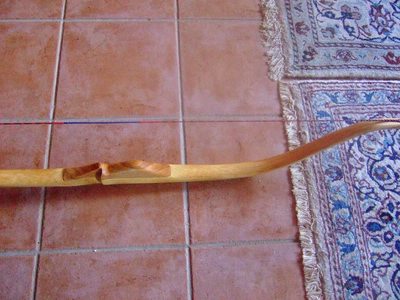

ich hab hier noch ein Teil fertig gemacht. Allerdings war Baubeginn vor Wettbewerbsstart. Deswegen habe ich auch keine Fotos vom Baufortschritt bauen. Er gehört also eigentlich nicht hierhin.
Ich zeig ihn trotzdem mal, nur um zu zeigen was mit Manau alles geht.
Manaubogen mit Griffauflage aus Hickory, Schussfenster, Hickorytipps
Länge ungespannt 135 cm, aufgespannt bei 13 cm Spannhöhe beträgt 132 cm.
Zuggewicht # 52,16 @ 28 "
Wurfarmbreite 4 cm verjüngt sich bis auf 2 cm an den Tipps.
Finish aus Leinölfirnis und Carnaubawachs.

So, hier jetzt die Auszugs und Finishbilder nebst Schußvideo des "Flatbow im altertümlichen Design mit etwas über zu 1/3 steifen Wurfarmenden"... ;) :D :D (irgendwie ist mir diese Bezeichnung doch etwas zu langatmig... ich glaub, ich nenn ihn einfach "Etwas anders"... ;) :D :D )
Das Finish besteht aus 1x Beize Nussbaum hell, dann mit HLP angebräunt, nochmal 1x Beize Nussbaum hell und anschließend mit einer dünnen Schicht 2K Epoxydharz versiegelt, die Griffwicklung ist dünne Wolle, schwarz, mit Holzleim aufgebracht und getränkt.
Bild Bild Bild Bild
Bild Der untere Wurfarm hätte sich noch etwas mehr in Griffnähe Biegen können, allerdings hat sich diese Biegung erst nach dem bereits fertigen Finish (bräunen mit der HLP) herausgestellt, also hab ich ihn einfach so gelassen...erstmal... ;) :)

So, hier nochmal ein Versuch von dem gestern beschriebenen Ausserkonkurrenzbogen Bilder nachzureichen. Kommentare erspare ich mir, die standen in meinem vorherigen Beitrag.

und hier noch drei

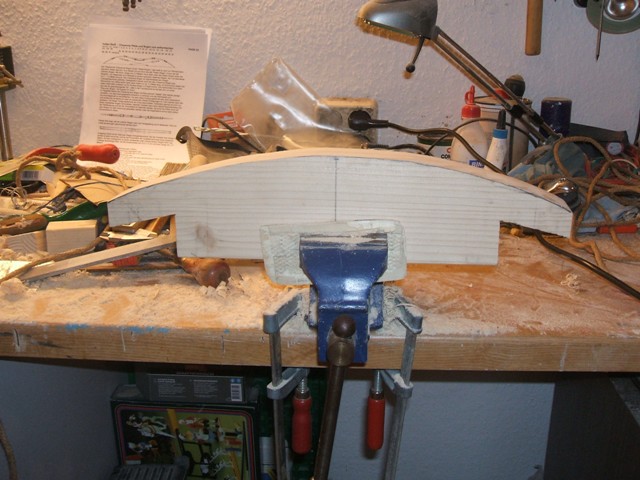

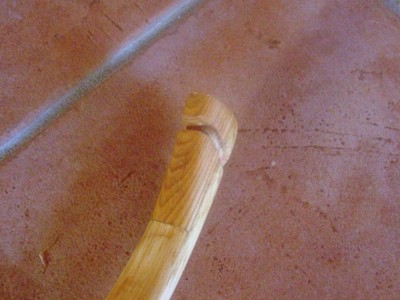

Dann präsentiere ich euch meinen "ODAKOTA". Das ist Sioux und heißt Freund. Ich hab ihn so benannt, da er sich doch noch als Freund entwickelt hat,
trotz diverser Schwierigkeiten, die ich mir aber wohl selbst zuzuscvhreiben habe. Ich hab doch einiges ausprobiert, wovon ich bis dato keine Ahnung hatte. Aber von Anfang an:
Ich hatte vor einen Indianerbogen zu bauen, was ja auch passiert ist.
Das biegen verlief ohne Probleme. Dann hab ich um die biegung im Griff zu stabilisieren, ein dünnes Laminat aus Rattan und Kirsche aufgeklebt.
Das hat sich dann natürlich! auf einer Seite beim biegen gelöst. Das hab ich dann mit Rohhaut stabilisiert. Dann kam das nächste neuland für mich, ein Backing aus Rohhaut (eingeweichter Hundekauknochen). Die Rohhaut mit Isolierband und Mullbinden fixiert. Und das zeug brauchte ewig zum trocknen.
Ich glaub 3 Tage im Heizkeller. Dann alles verschliffen, Tips aus Hirschhorn aufgeklebt, und ne Sehne gewickelt. Dann das ganze mit Wachslasur (Teakholz) gestrichen. Dann nochmal mit pastösem Wachs in dunkler Eiche behandelt, das Teak war mir etwas zu hell. Dann das ganze mit Bootslack versiegelt. Und das dauerte auch ewig lang bis es trocken war. Zum Schluß noch den Griff mit Lederband umwickelt, Fell aufgeklebt und den Federschmuck festgebunden. Und dann erst mal probeschießen ;D. Ich muß sagen, mir gefällts wie er schießt. Deshalb auch der Name "ODAKOTA".
Ach ja das zuggewicht: Ich wollte es fotografieren, aber mit einer Hand den Bogen mit der Waage ziehen, und der anderen fotografieren, geht ganz schlecht. Ich weiß, mit ner Umlekrolle gehts besser. Hab ich aber nicht.
Also, die Daten: Länge von Nock zu Nock 52", dabei zieht er bei Auszug 27" ein wenig mehr wie 35#
